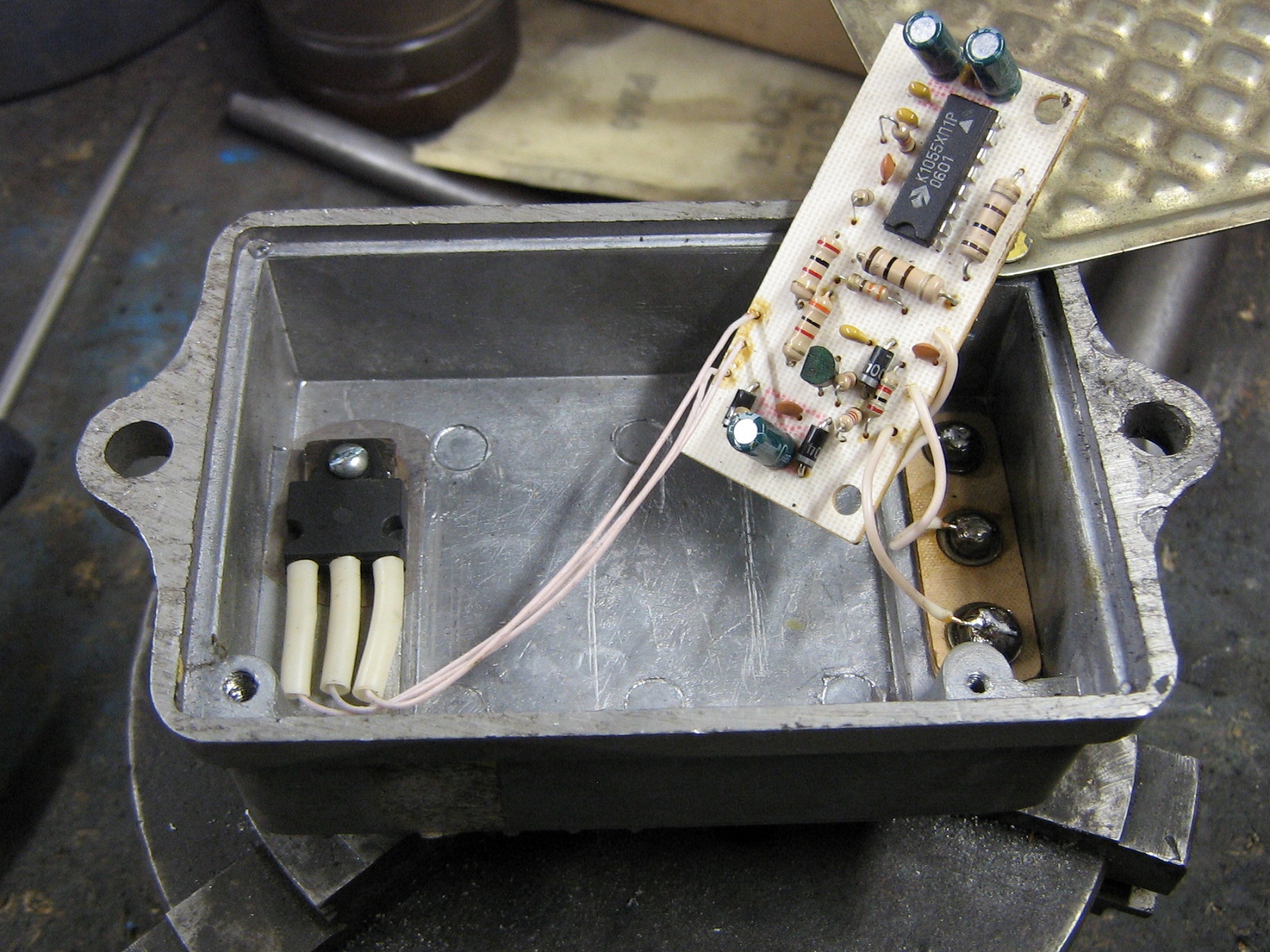

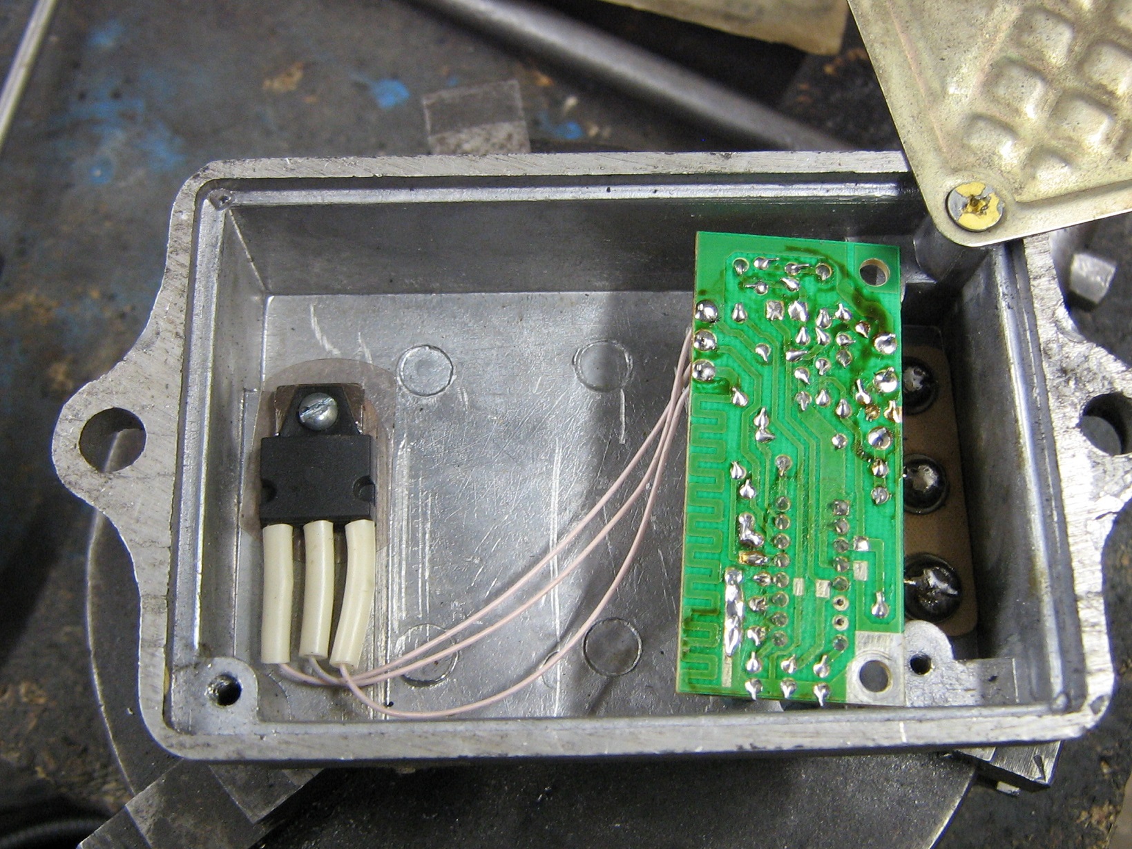

Veel sisaldas pakike komplekti kontaktivaba süüdet, juhtmed ja piibud ning karburaator ja kuiv õhufilter.

Need me nädalavahetusel ka paigaldasime et auto saaks ülevaatusele ja täna pidigi ta sinna saama kuid garaazist välja ei jõudnud.

Järgmiseks tuli välja et kommutaatorid on täpselt sama kehvad kui 2010 aastalgi.
Süüde sees mingi hetk hakkab ise sädet tegema ja siis enam käima ei lähe vaid ainult lubab-paugub.
Seisab pisut ja hakkab uuesti tööle.
Fikseerisin sisevaate ka ära ja seal on elektroonikutele muhelemist küllaga.
Harivaks infoks, et süütepooli vool peaks olema 15A ja need juhtmed on koos isolatsiooniga 1,5mm läbimõõtu.
Niisama puuduvad skeemilt igasugused kaitseabinõud et näiteks jagaja andur suudab anda 30V keskmistel pööretel ja vanasti oli seal diood, mis lasi vastupidi impulsi maasse kuid siin jääb esimene transistor 60V ulatuses kõikuva pinge kätte.
Panime mu varudest peale Urali kommutaatori ja mootoril kohe teine hääl ja tegu.
See on muidugi nõukogude mikroelektroonika, mis on suurim maailmas ja teda võiks ka külmrelvana kasutada.
Jagaja võtame kunagi edaspidi ette sest selliste lõtkudega ta normaalne pole.

#14
(01-02-2022, 15:48 PM)2715 Kirjutas:  ...
Jäi silma ülalolevat ebameeldivat leidu selgitav tekst militaristide juurest:
http://militaar.net/phpBB2/viewtopic.php?f=40&t=41305&p=700830&hilit=elektroonika#p700830
Ei ole ka neil õnnetutel kerge...
