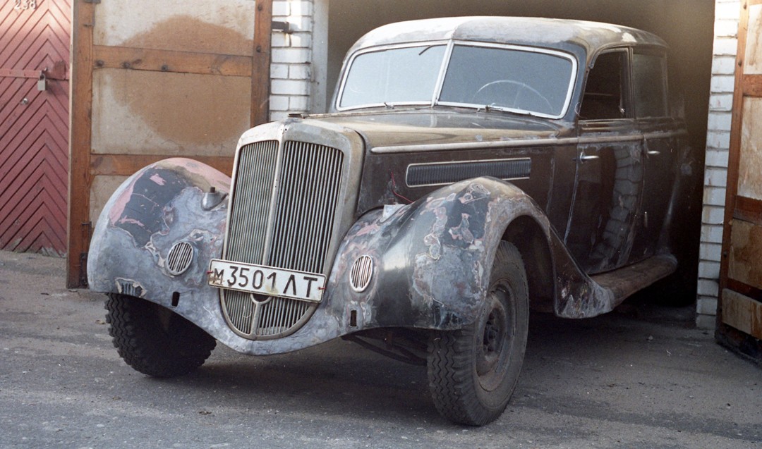

Doonorkere on tegelikult olnud samasuguse saatusega nagu originaalkere. Ehk sattunud pärast II Maailmasõda Nõukogude Liitu. 1950-ndate keskel jõudis auto Lätti ning oli seal kuni 2003. aastani. 1988 või 1989 aastal oli autoga liiklusõnnetus (auto maandus katusel kraavis) ning ta jäi seisma (välitingimuses), kuni 2003 aastal müüdi Leetu. Leedus kasutati veermikku kabrioleti ehitamiseks ning kere jäi järele.
Et esitatud väiteid kinnitada, siis palusin lisaks loole ka kinnitavaid tõendeid. Minule need andmed edastanud Läti vanatehnikaharrastaja on üle 40 aasta olnud sügavuti tegelenud sellise tehnika ajaloo uurimisega kogu Baltikumis. Tema eriline huvi on just Saksa ja eriti AutoUnioni autod. Saabusid sellised fotod, mida nüüd jagan. Teada on ka Lätis olnud auto tehasetähis, mida saab võrrelda kapotihingel oleva numbriga.

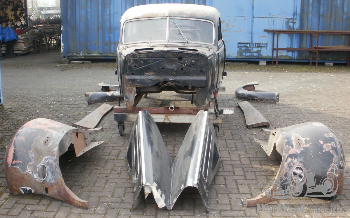

Müügikuulutus, mis avaldati prewarcar-s
Lätis tehtud fotod - tähelepanu juhiti eelkõige parempoolsele esimesele poritiivale, kus on näha iseloomulikud roostejäljed.
Ja lõpuks vaade ka tagantpoolt.
Läti harrastajad avaldasid samuti kahetsust, et restaureerimisel võeti aluseks just see doonorkere, mitte originaalse ajalooga kere. Meistrid teavad muidugi ise paremini, kuid olen mitmete inimestega neid pilte vaadanud ning tundub uskumatu, et doonorkere on niivõrd palju paremas seisukorras, et sellest on lihtsam (või odavam) autot taastada.

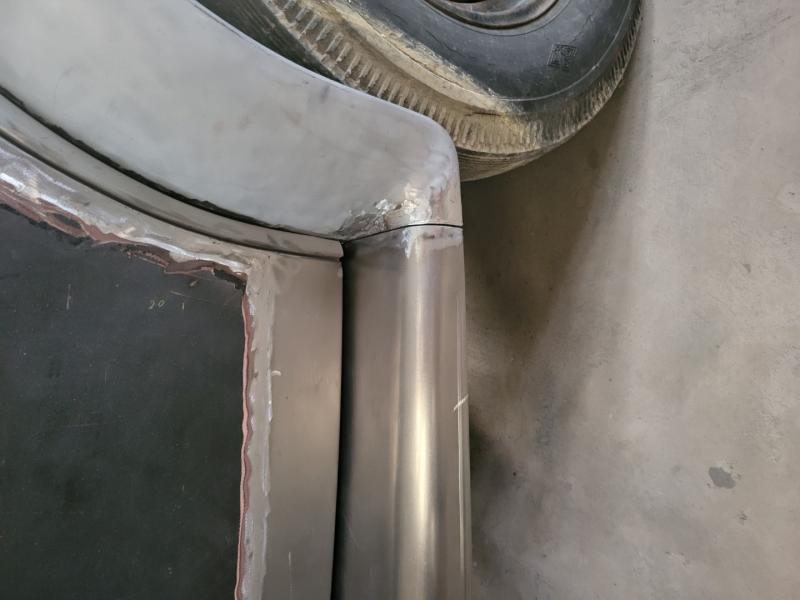

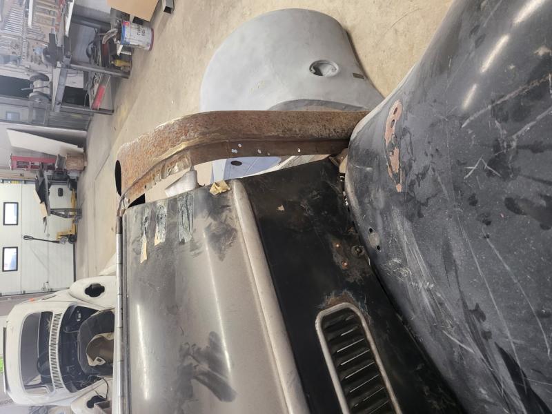

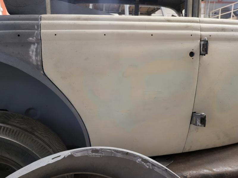

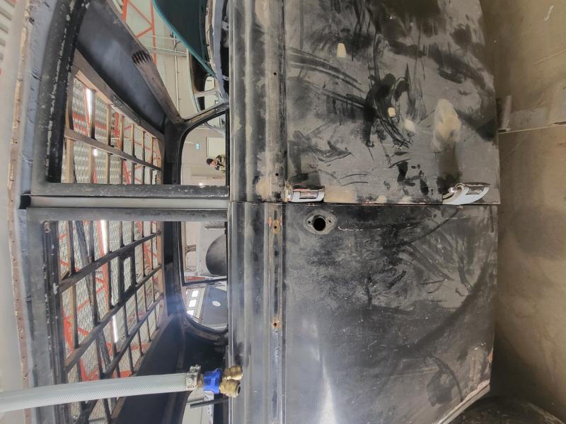

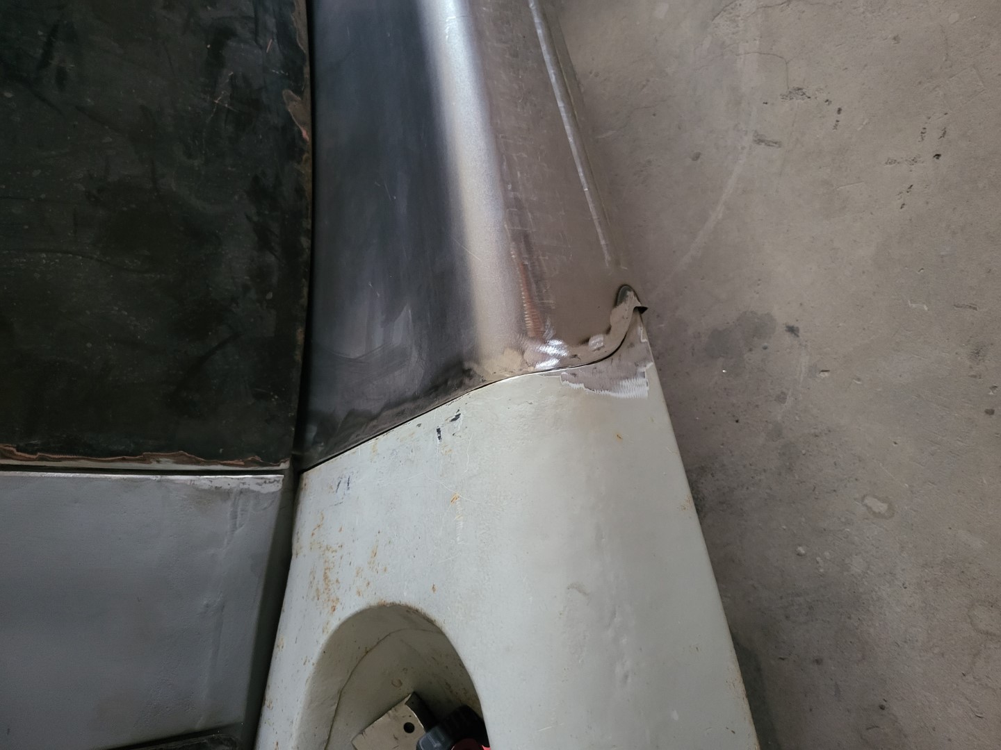

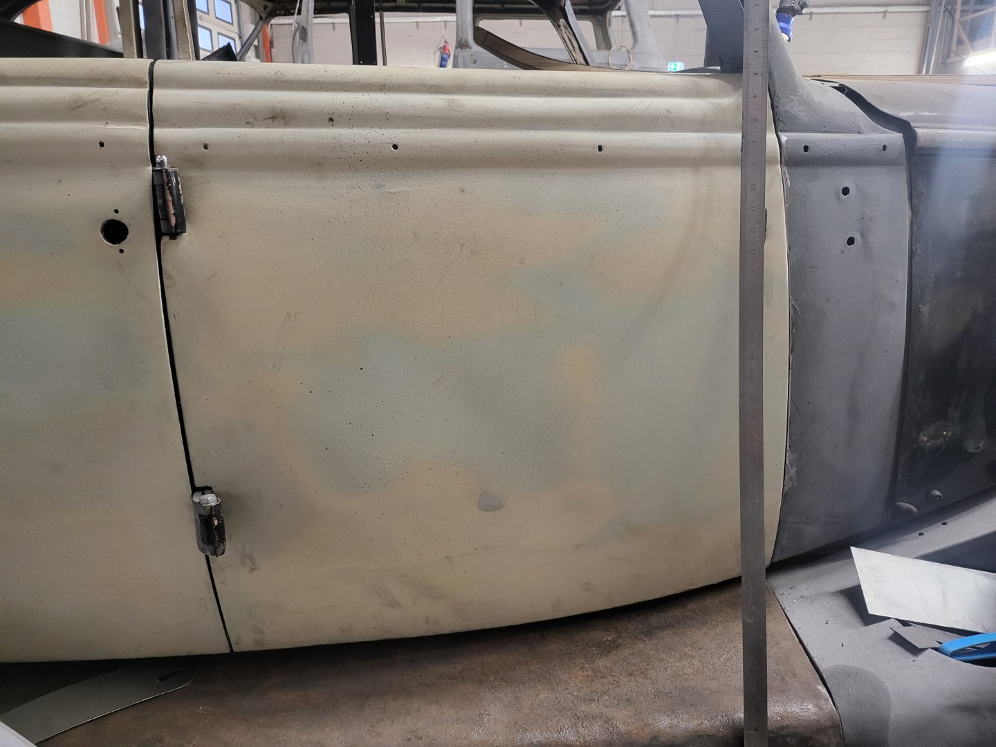

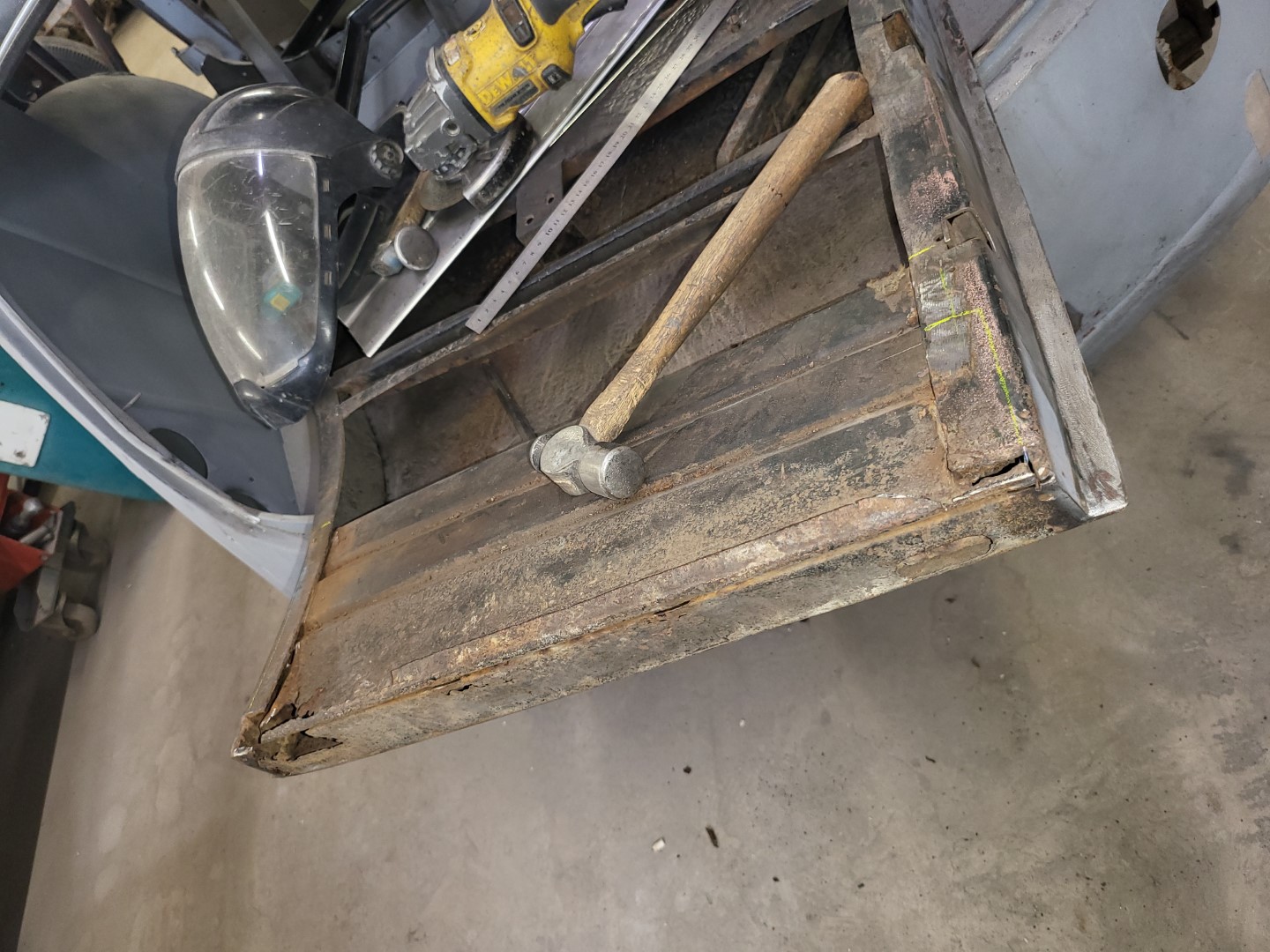

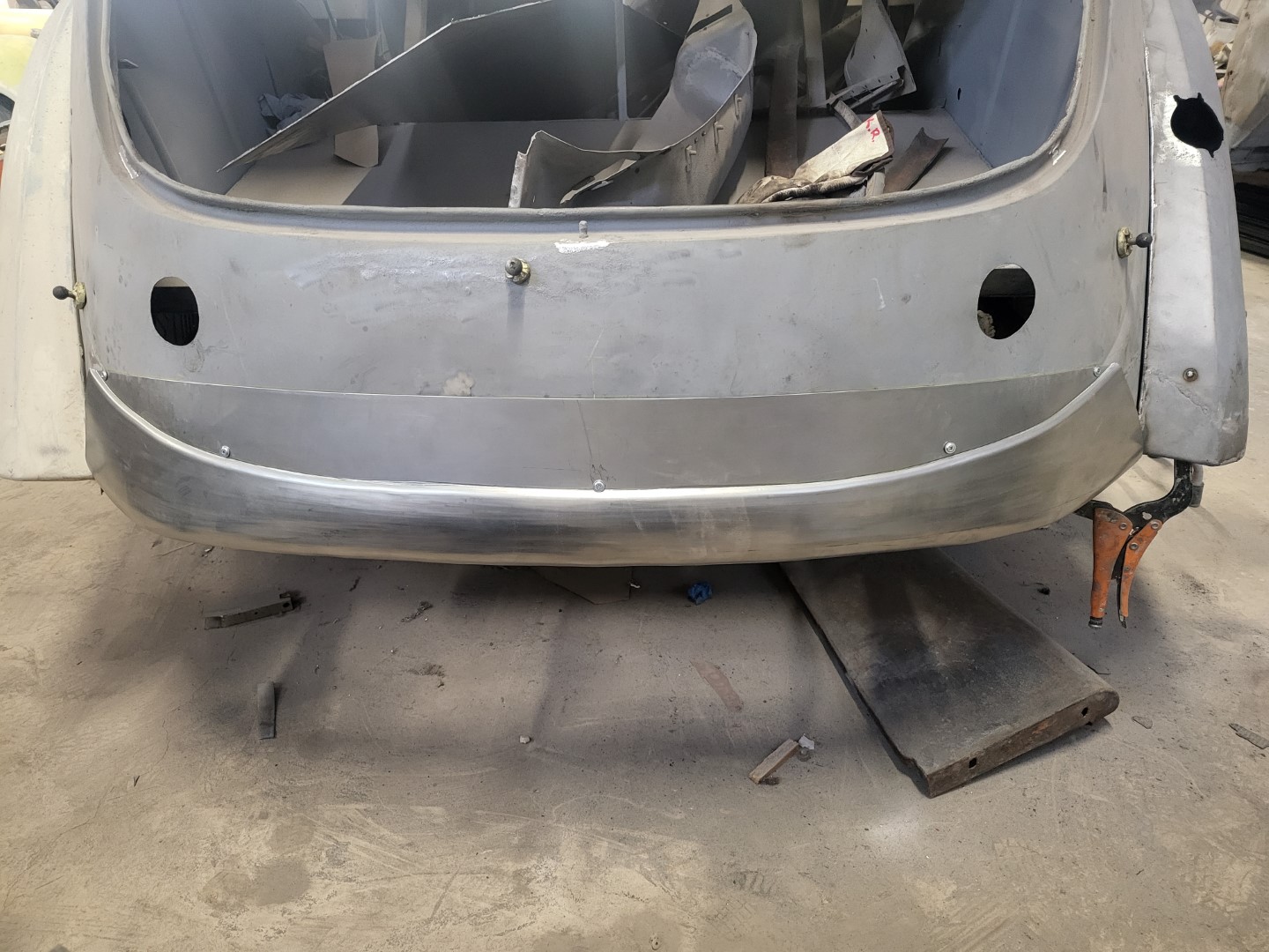

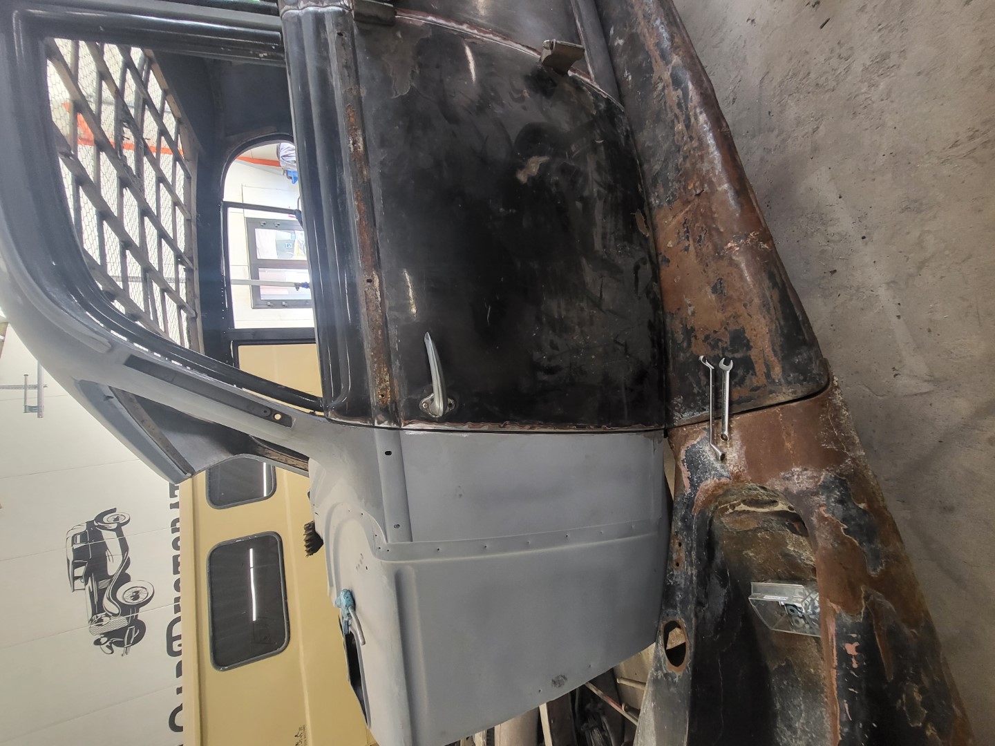

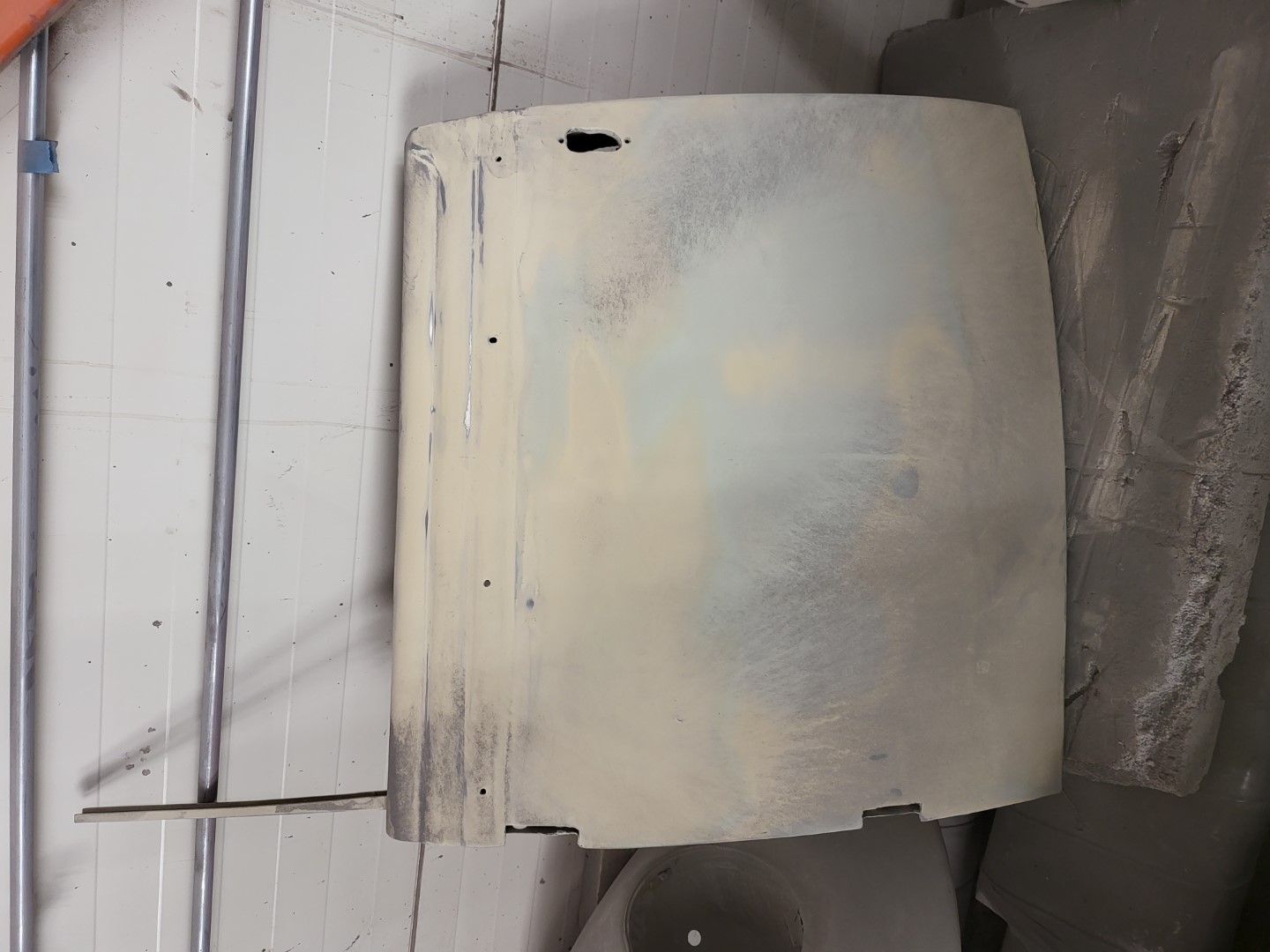

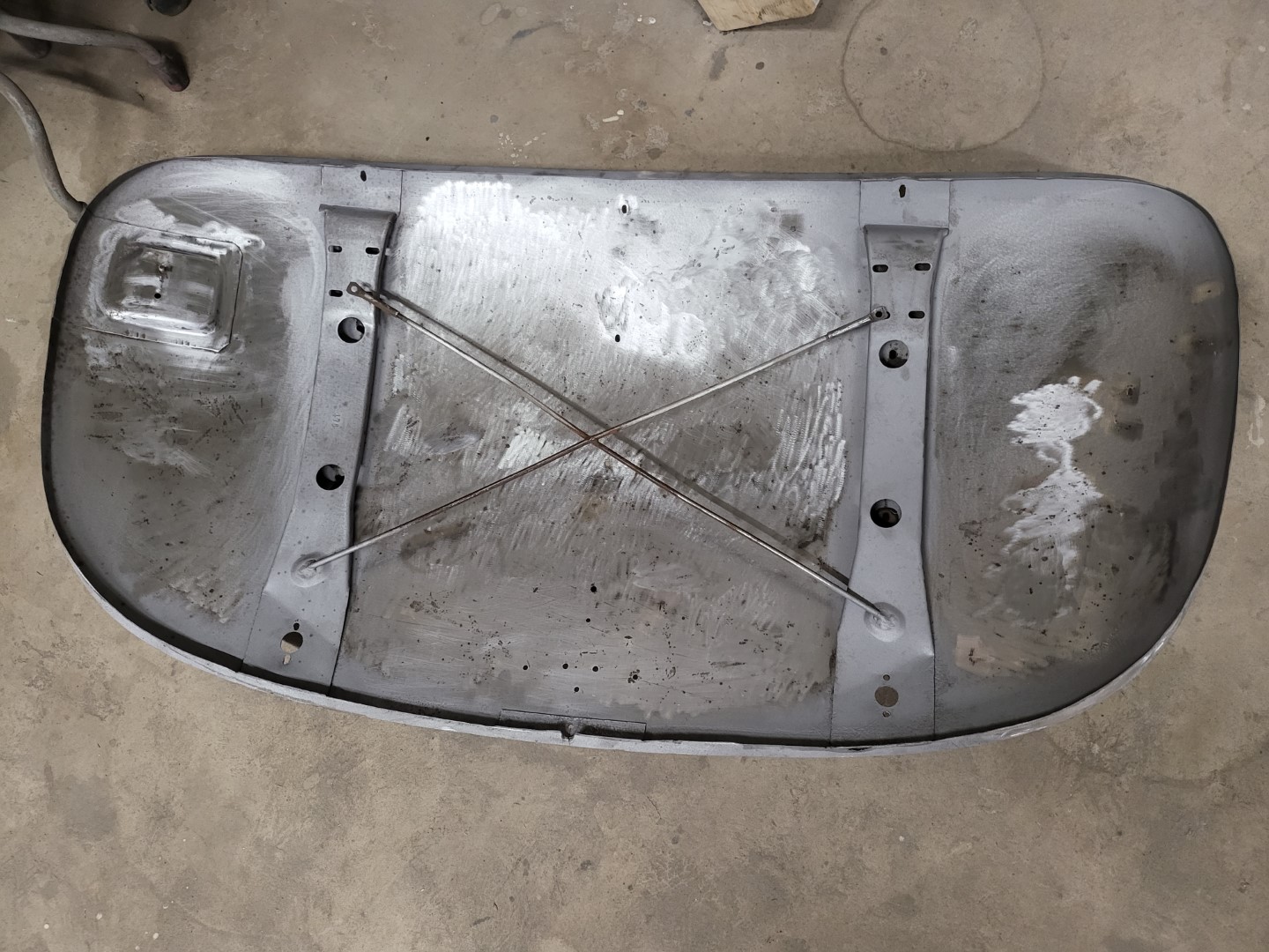

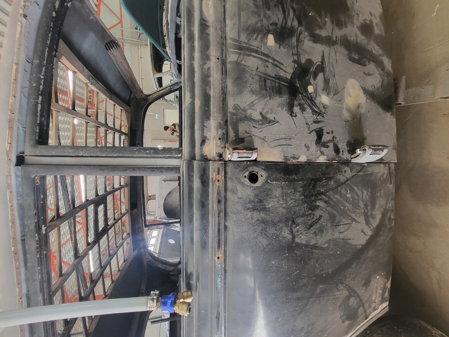

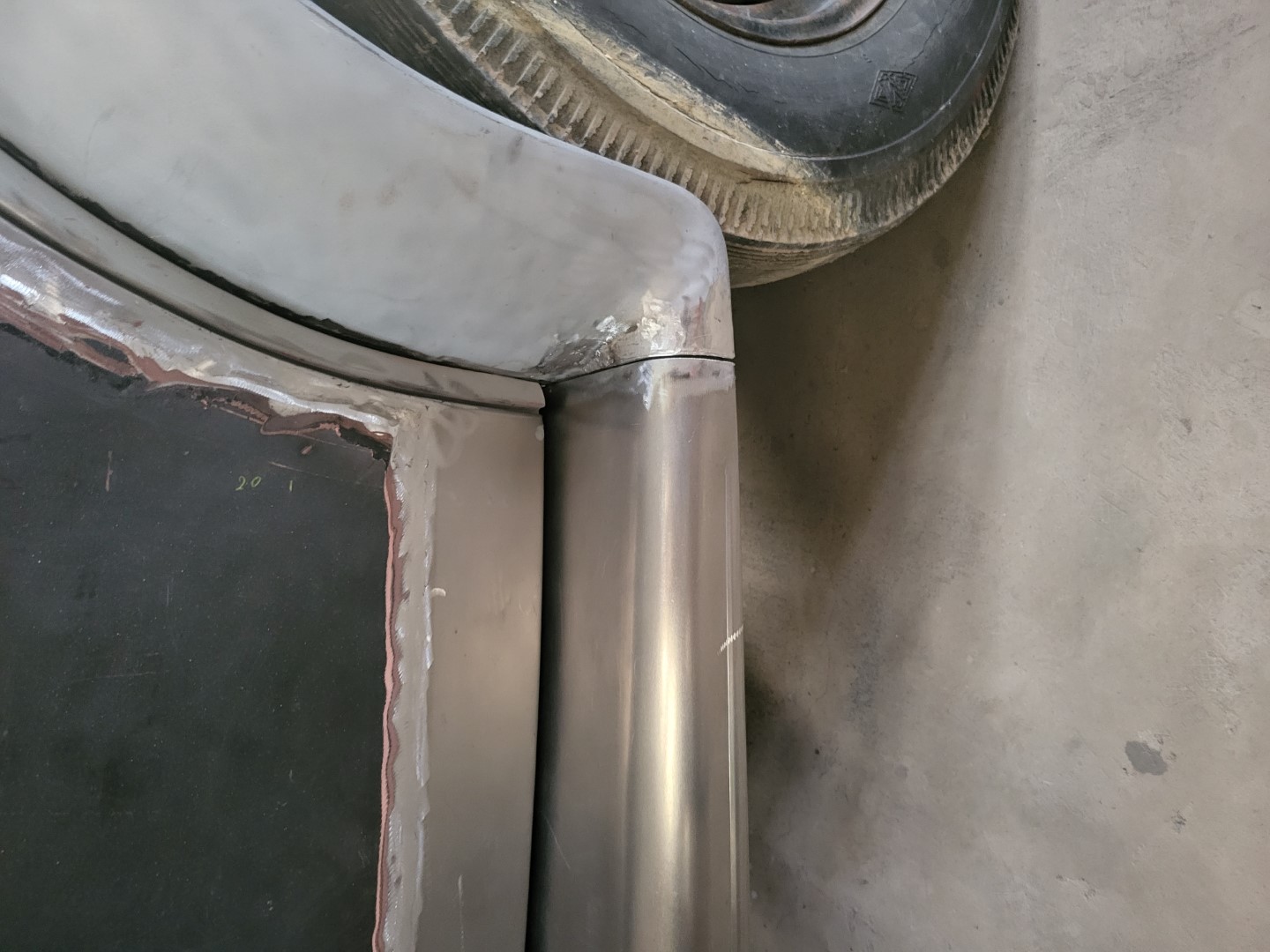

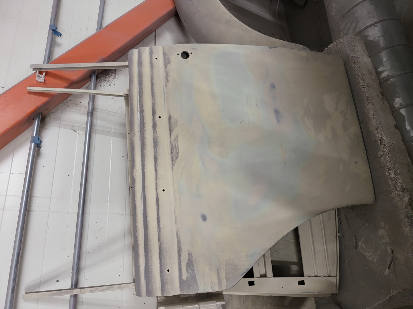

Juulikuu ülevaade Horch-i restaureerimisest. Seoses puhkuste ajaga pole projekt palju edasi nihkunud. Plekitööd uste kallal on enam-vähem lõpetatud. Kõik kahjustatud kohad on välja lõigatud ja asendatud. Väike näide ka.
Uste piidad tahavad ka restaureerimist.

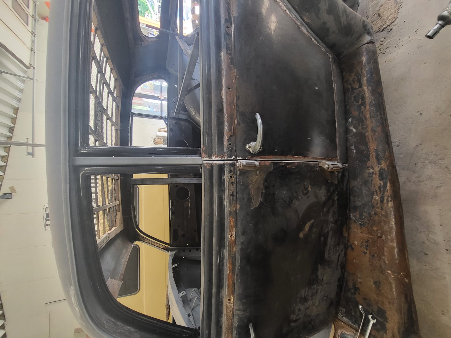

Suured probleemid on auto parema küljega. See on kunagi paugu saanud ja deformeerunud. Alustada tuleb katuse ääre puit karkassist. Ühesõnaga kere on paremalt paar senti lühem kui peaks, uksed kiiluvad kinni ja mingitest normaalsetest vahedest pole mõtet rääkidagi. Tuleb ette võtta parema külje venitus, paigaldada uus puitkarkass ja proovida sobitada uksed ette.
Samas vasaku küljega kõik OK. Vahed paigas. Töö lõpetatud.
Loodame, et Augusti kuuga saab keretöödega ühele poole.

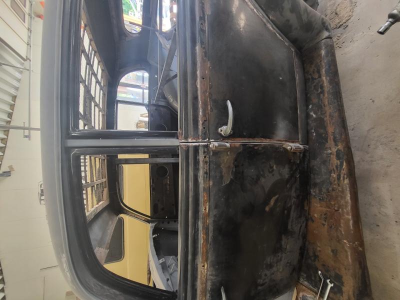

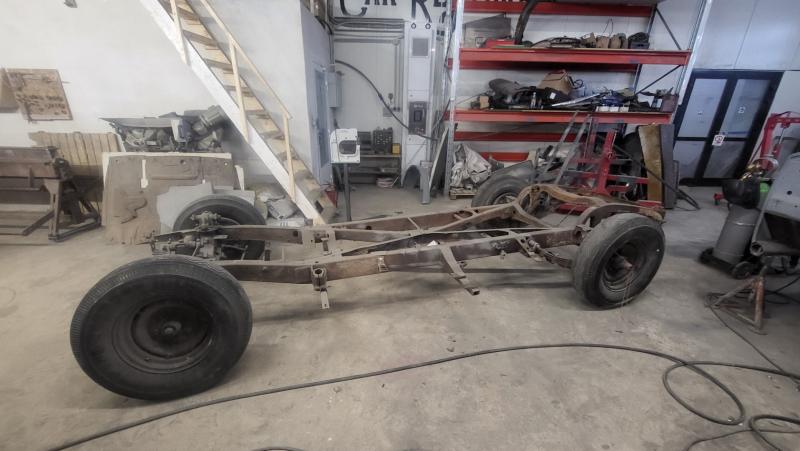

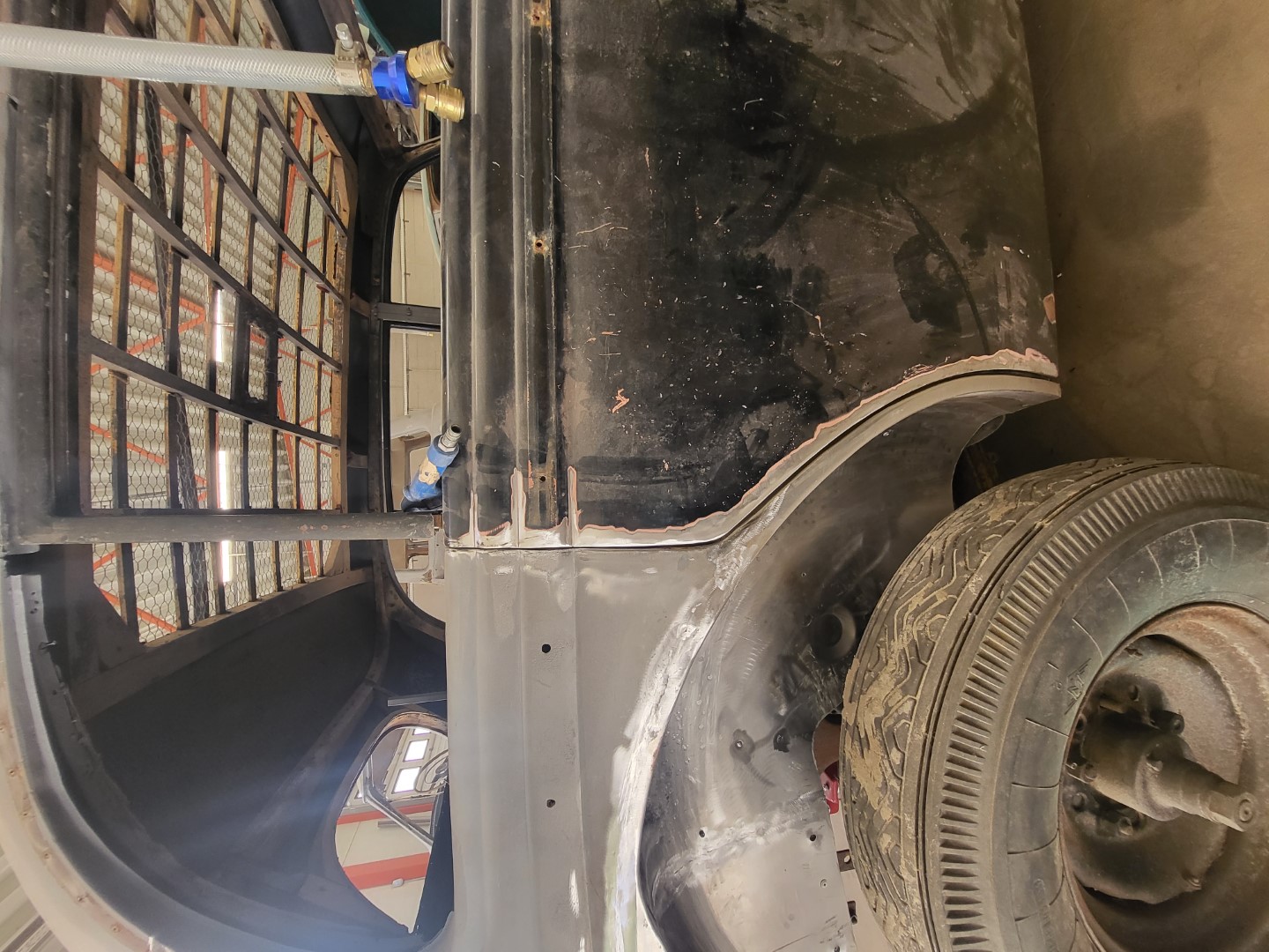

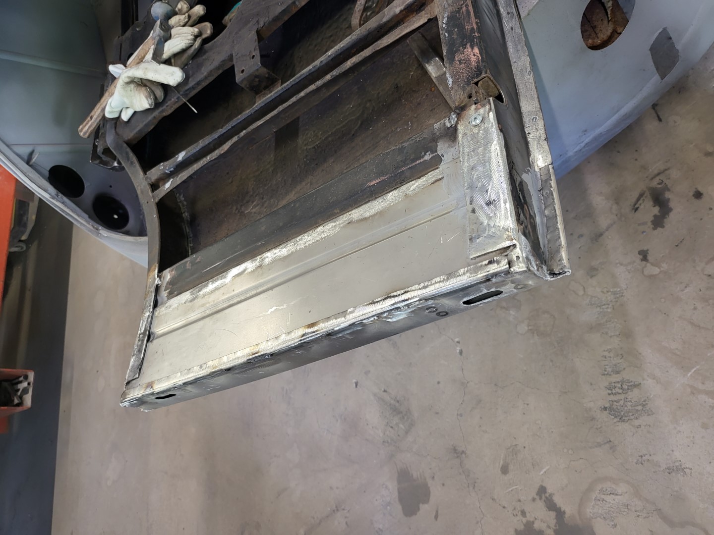

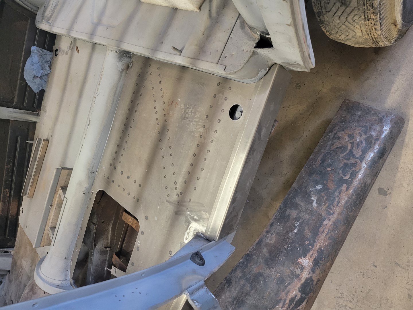

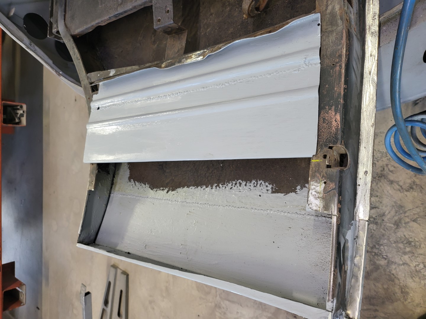

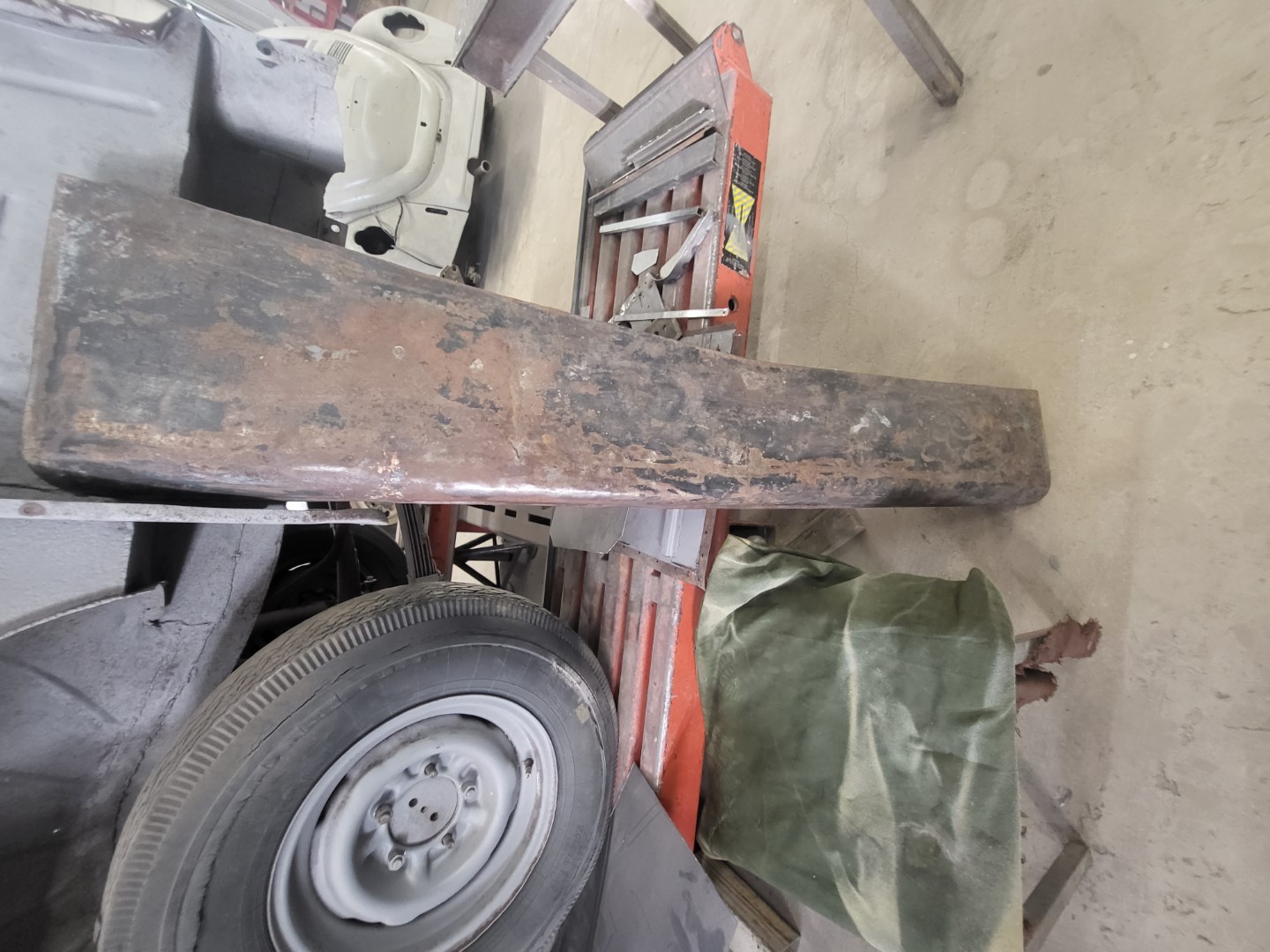

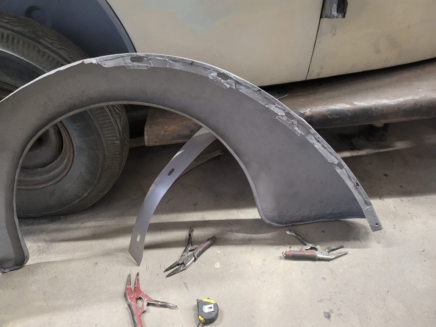

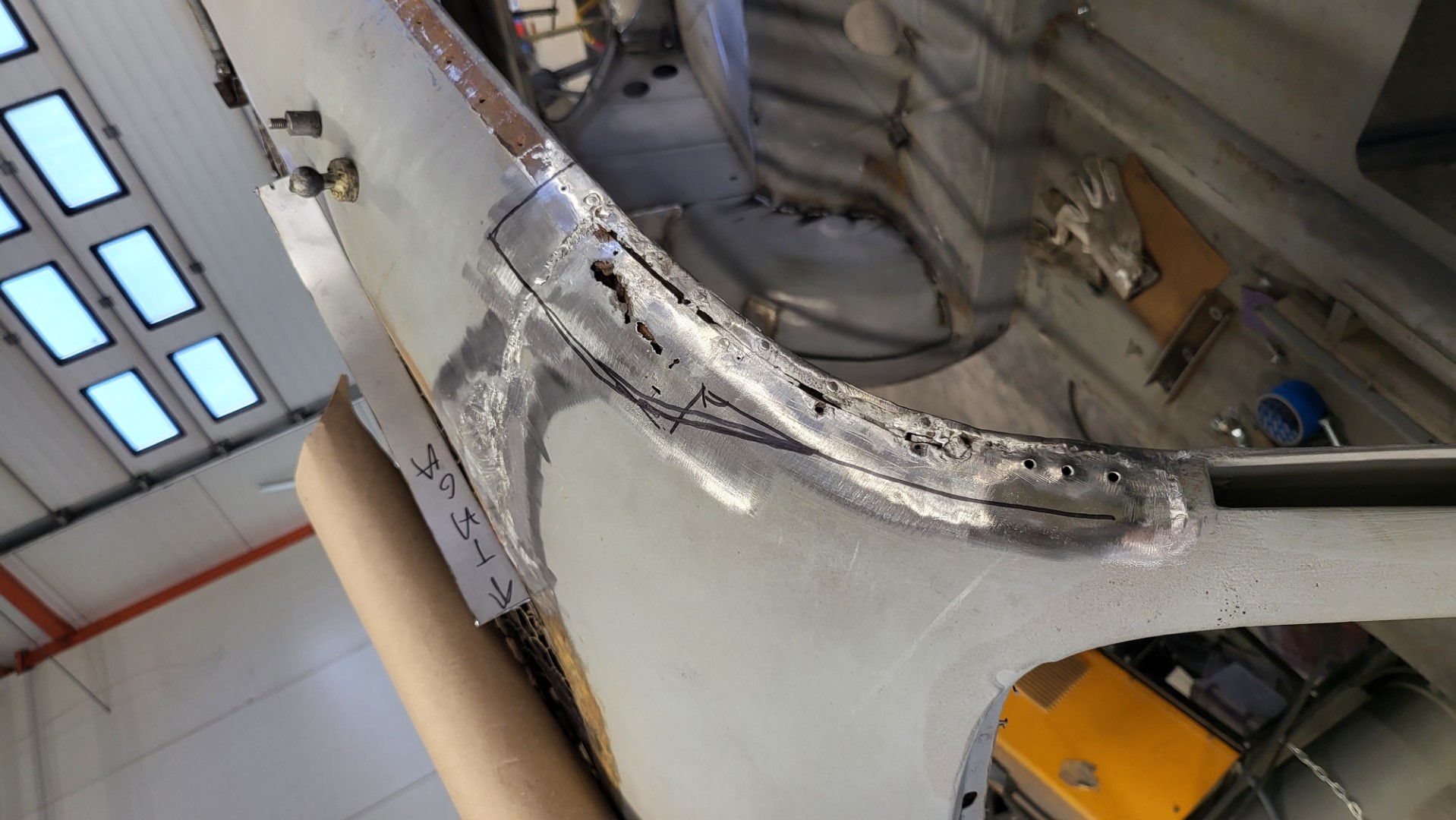

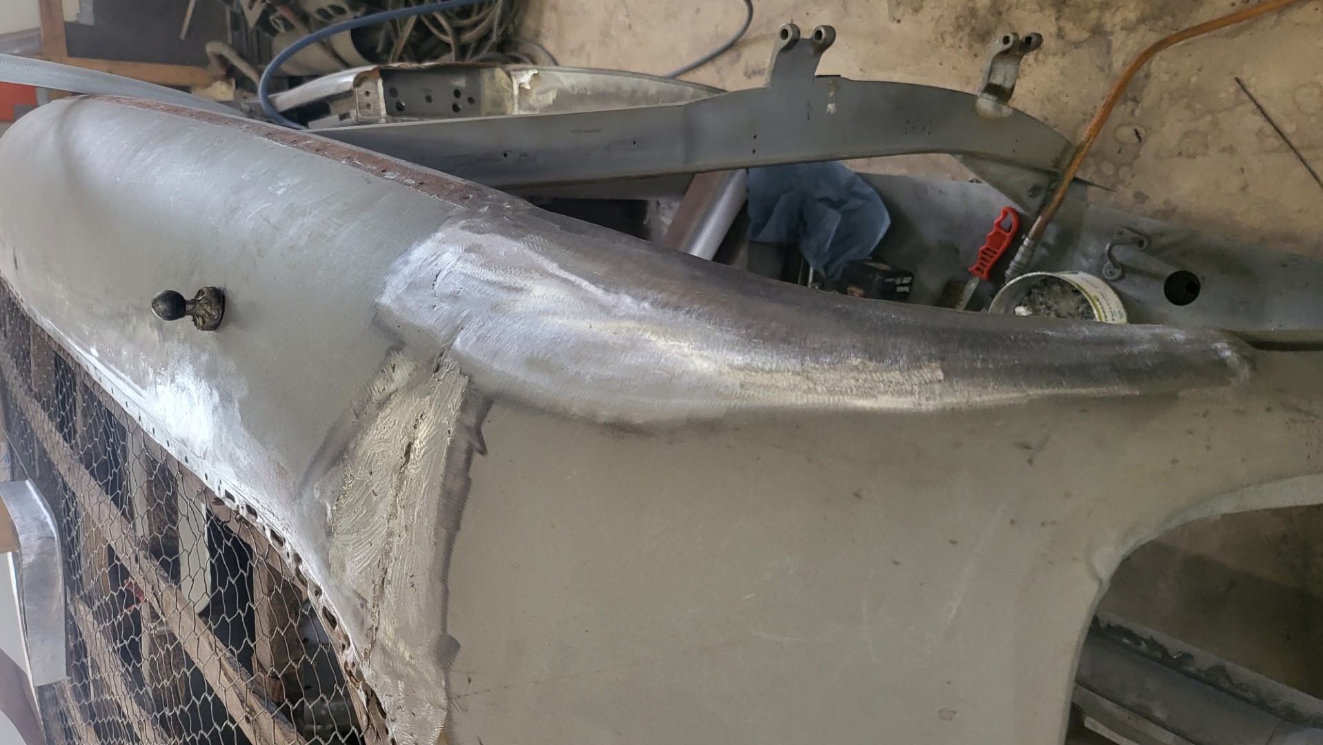

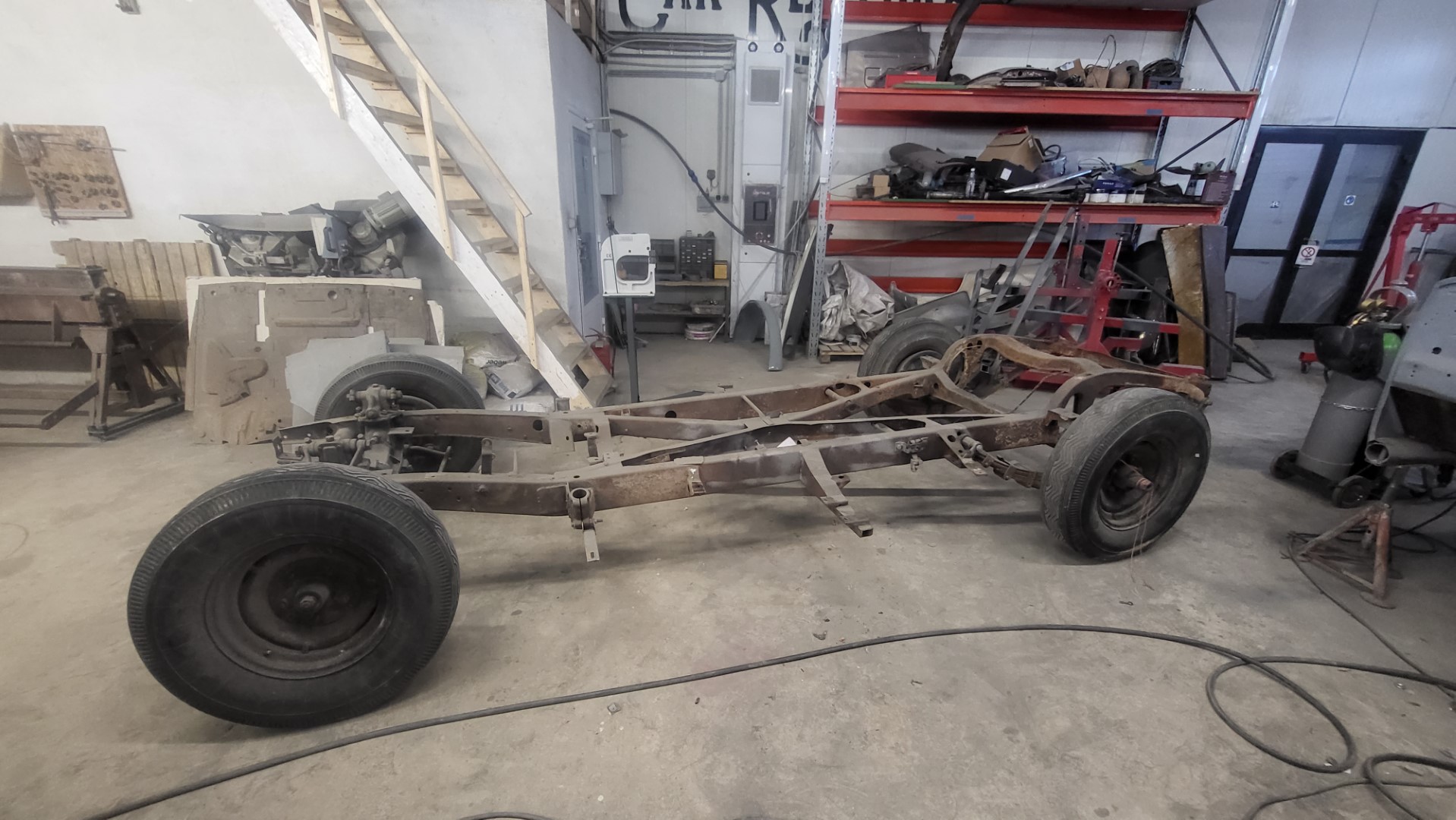

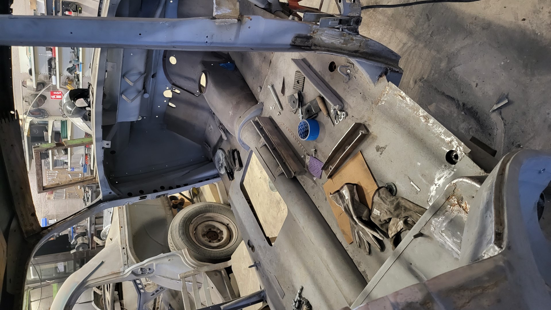

Keretööd Horch-i kallal on jõudnud esiosa kallale. Otstarbekas oli ka auto põhi täielikult uus ehitada sest rooste kahjustusi oli ikka väga palju, eriti kohtades, kus metall oli kahe-, kolmekordne. Eks piltidelt paremini näha.

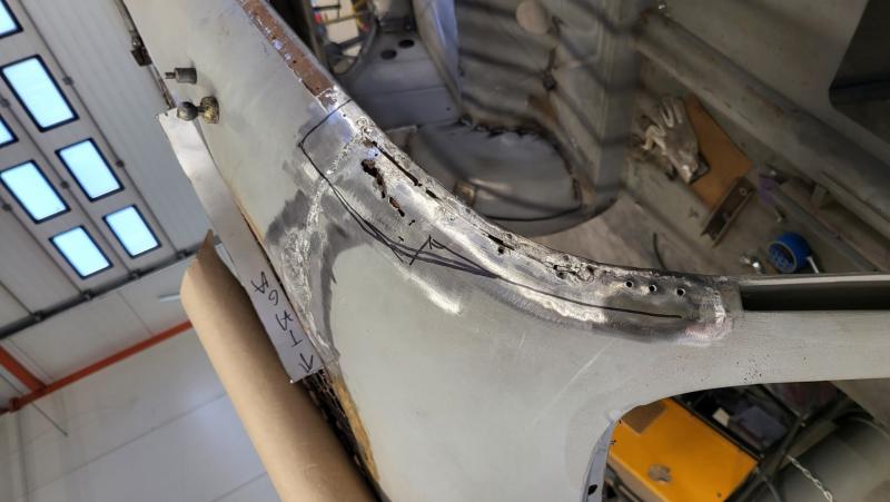

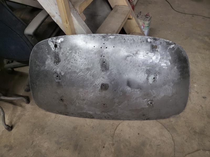

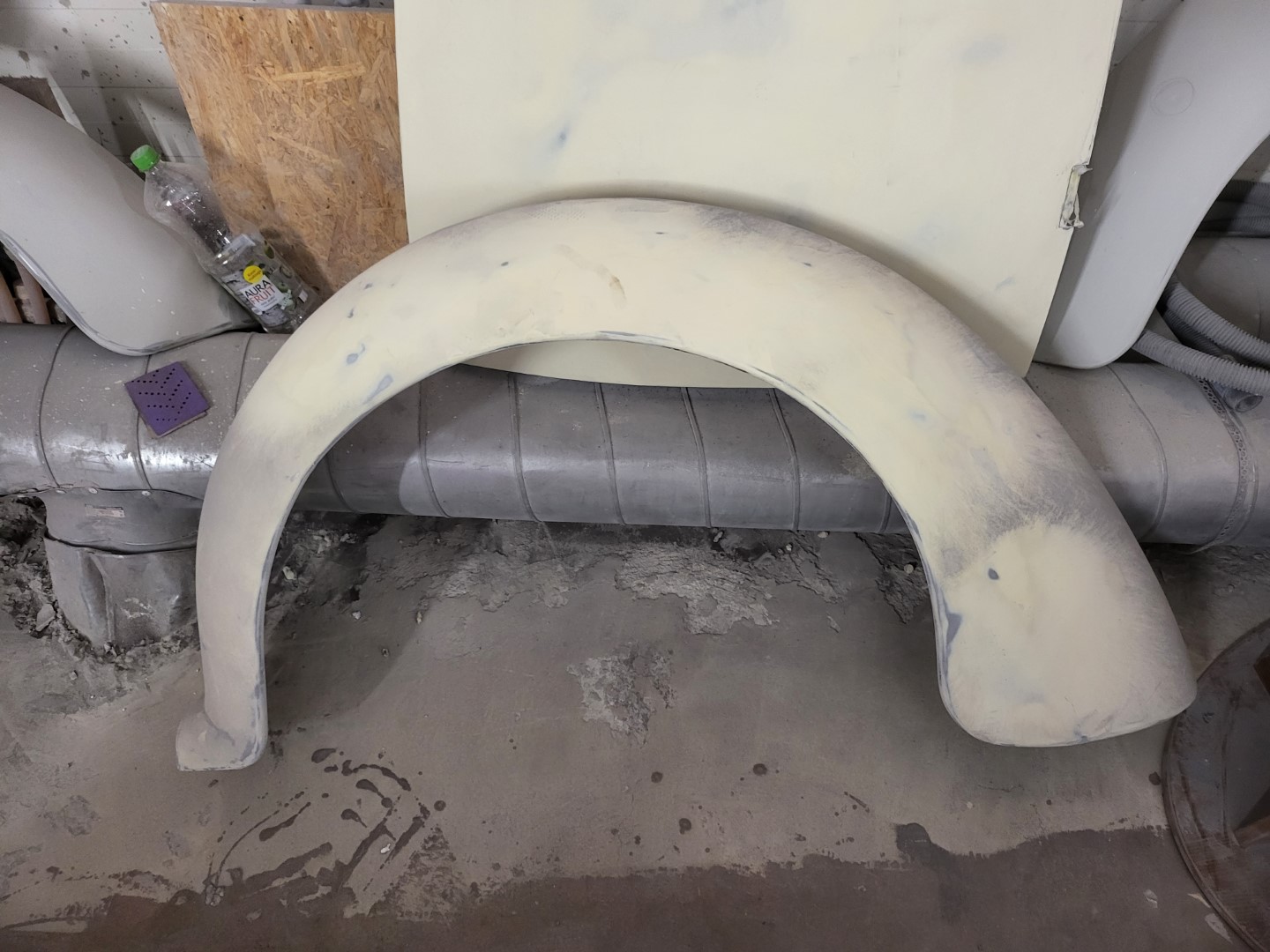

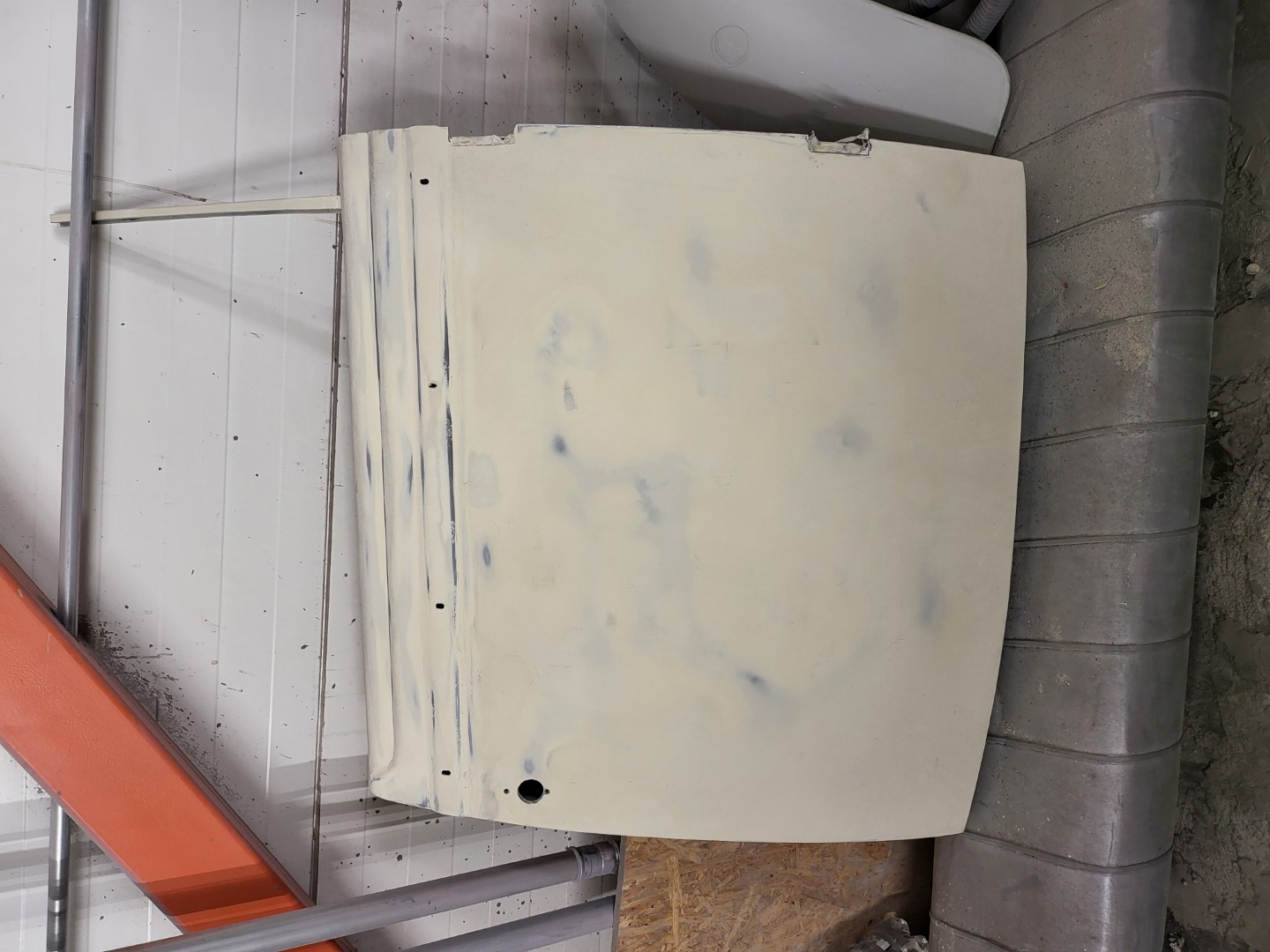

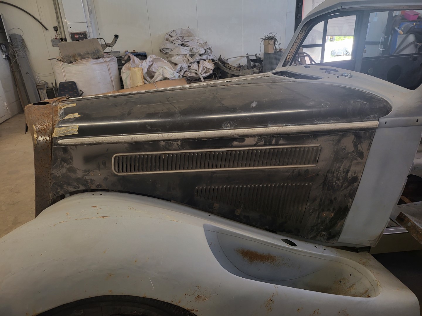

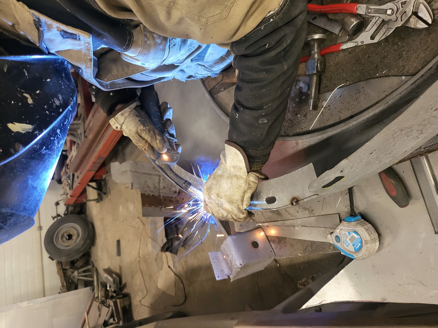

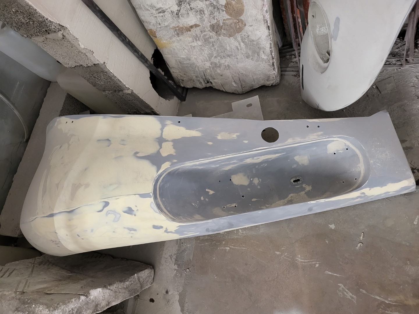

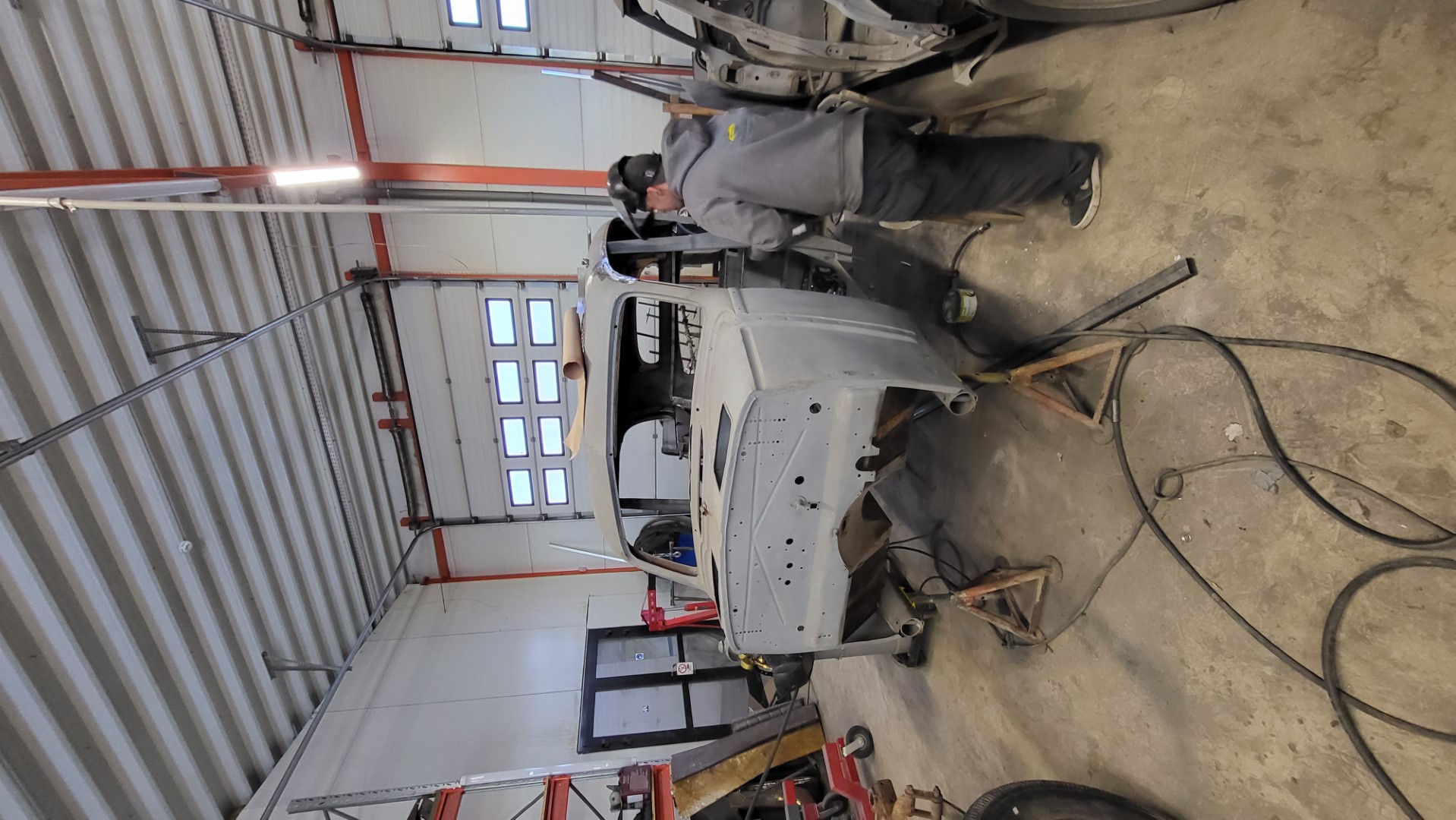

Keevitustööd Horch-i juures hakkavad ühele poole saama. Osa detaile läheb juba pahteldusse.

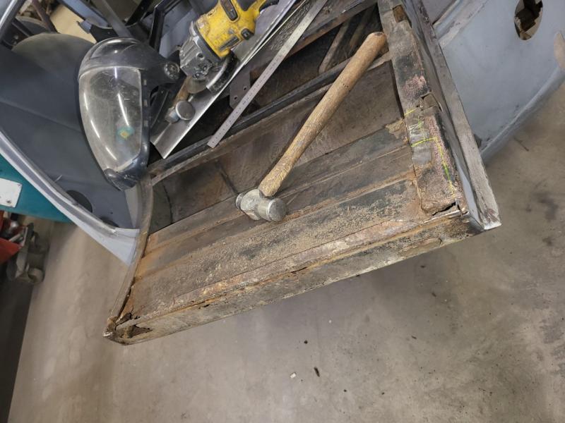

Aega palju edasi läinud ja vahelduva eduga ka Horchi kallal toimetatud. Praegune seisak tingitud mõningate puitdetailide puudusest. Nimelt on katuse ääre puitdetail purunenud ja deformeerunud, mis annab uste ülemistele joonele õige kuju ja kaare. Kuna tegu kaarja detailiga, siis pole seda lihtne järele teha ja tuli lahti monteerida ka vasakpoolne detail, et siis peegelpildis välja voolida parempoolne. Senini pole tisler sellega hakkama saanud, kuigi on väga asjalik mees. Eks see detail tuleb juppidest kokku liimida ja siis lõplik kuju anda. Üksikut detaili jube raske ka teha. Puha käsitöö, võtab palju aega. Ja eks omanik peab arvestama, et ennesõja aegsete autode taastamine on kolgata tee ja rahakott peab puuga seljas olema. Detailid, mis on taastatud ja sobitatud on juba pahtelduses ja lähevad krundi alla.

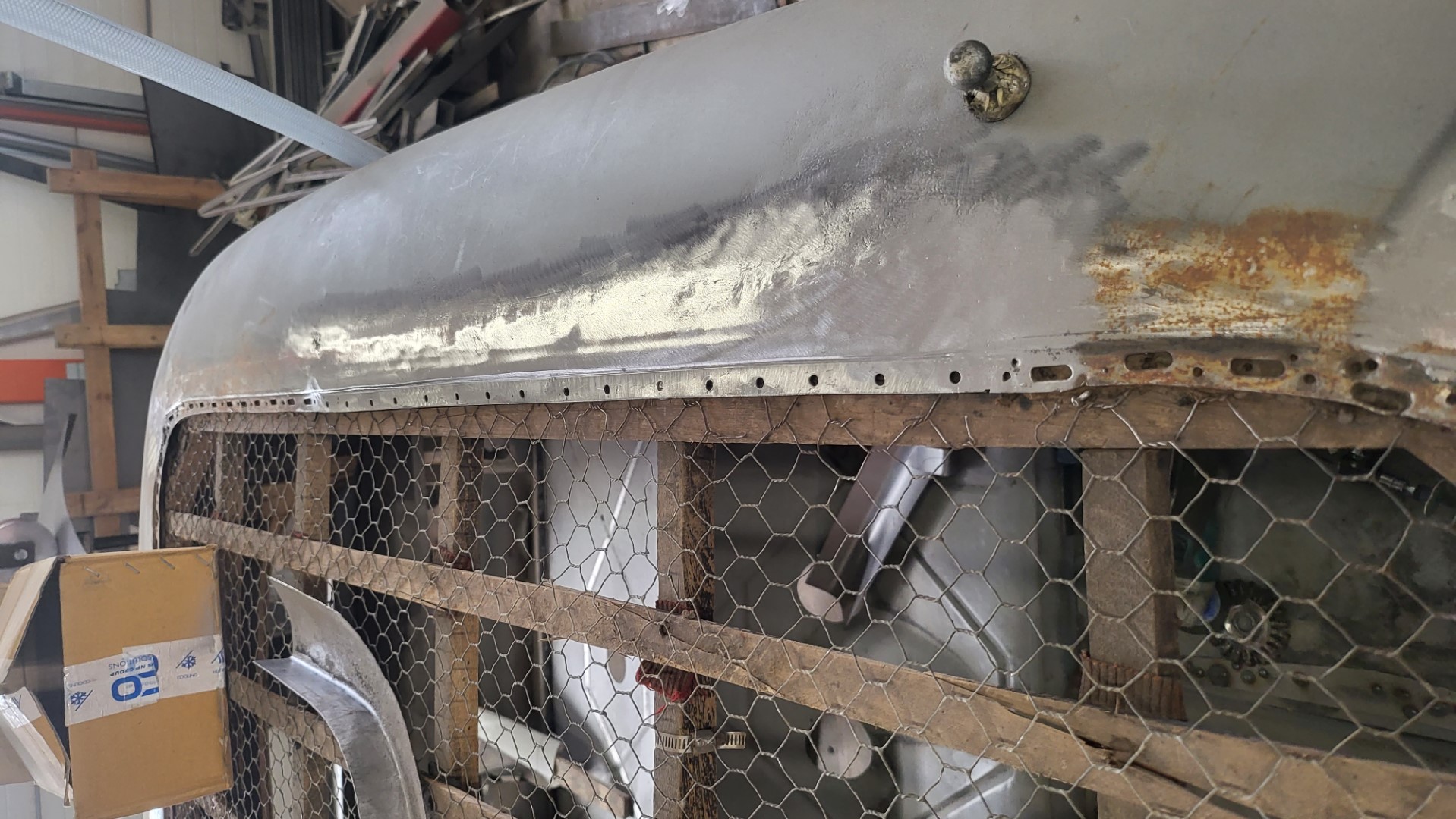

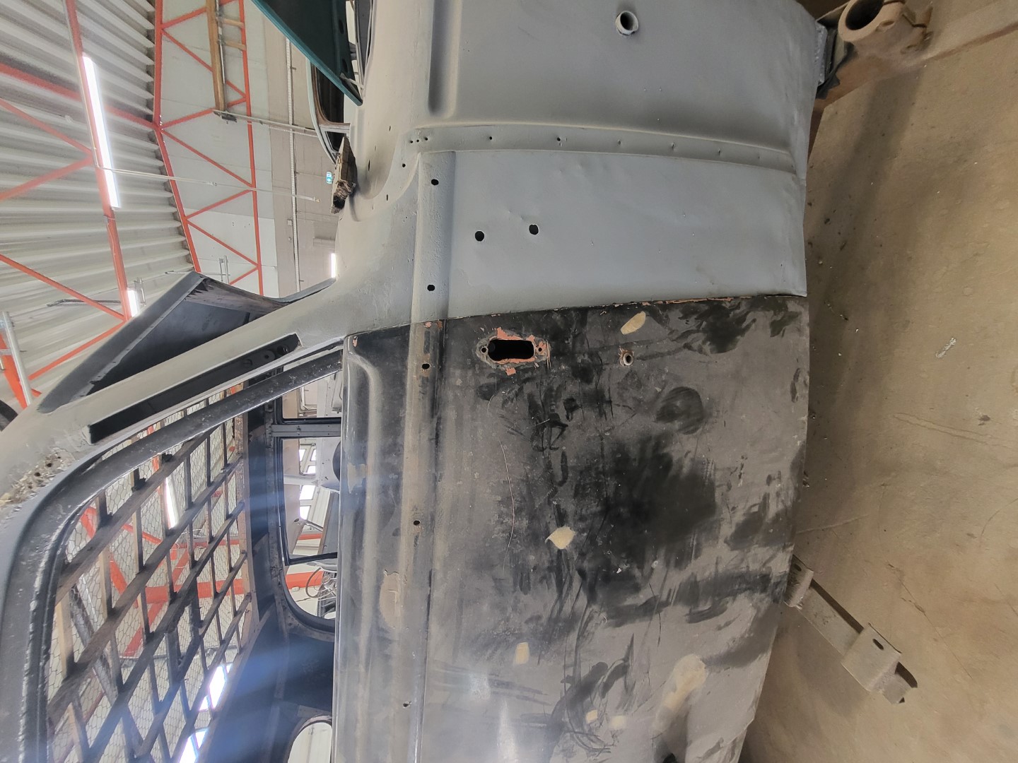

Horchi projekt viimasel ajal on kiratsenud. Pole saanud tisleri töökojast puitdetaile kätte. Mehel tööde järjekord ka küllaltki pikk. Saaks need detailid kätte saaks paari nädalaga keevitustööd lõpetada ja hakata tegelema pahteldusega. Aga sellega halvad üllatused ei lõppenud. Võtsime käsile mootori ja ..... Selgus, kõik mootori osad on kokku korjatud erinevatest Horchi mudelitest. Näiteks plokk on sõjaväe Horchi oma ja ka üks plokikaan ka. Teine plokikaan on originaal. Väntvõll on kolmandalt autolt Sisselaske kollektor koos karbussidega originaal, samuti nukkvõll. Jagaja ja väljalaske kollektor originaal. Muu sõjaväe omad. Õlipump puudub täielikult. Oleme leidnud juba paar kontakti, kes on nõus midagi vahetama ja kolvi komplektid tuleb tellida Saksamaalt. Neid pidi seal saada olema.

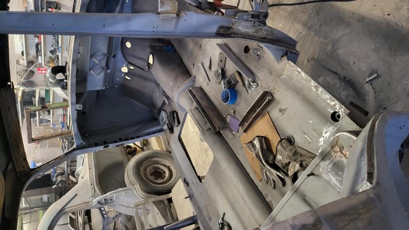

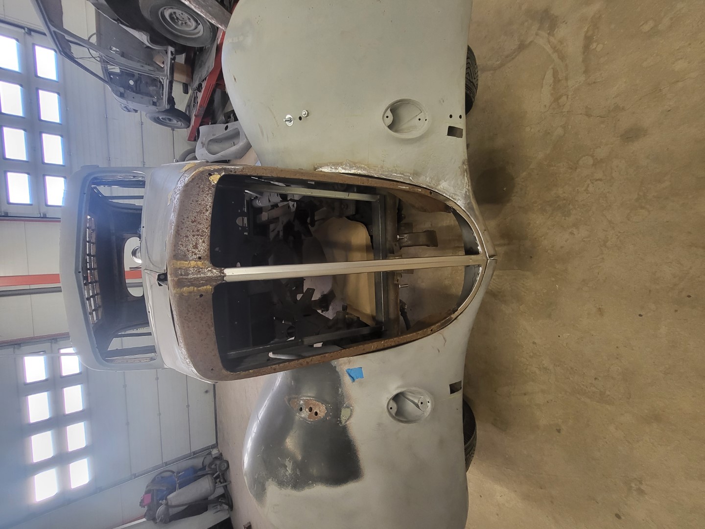

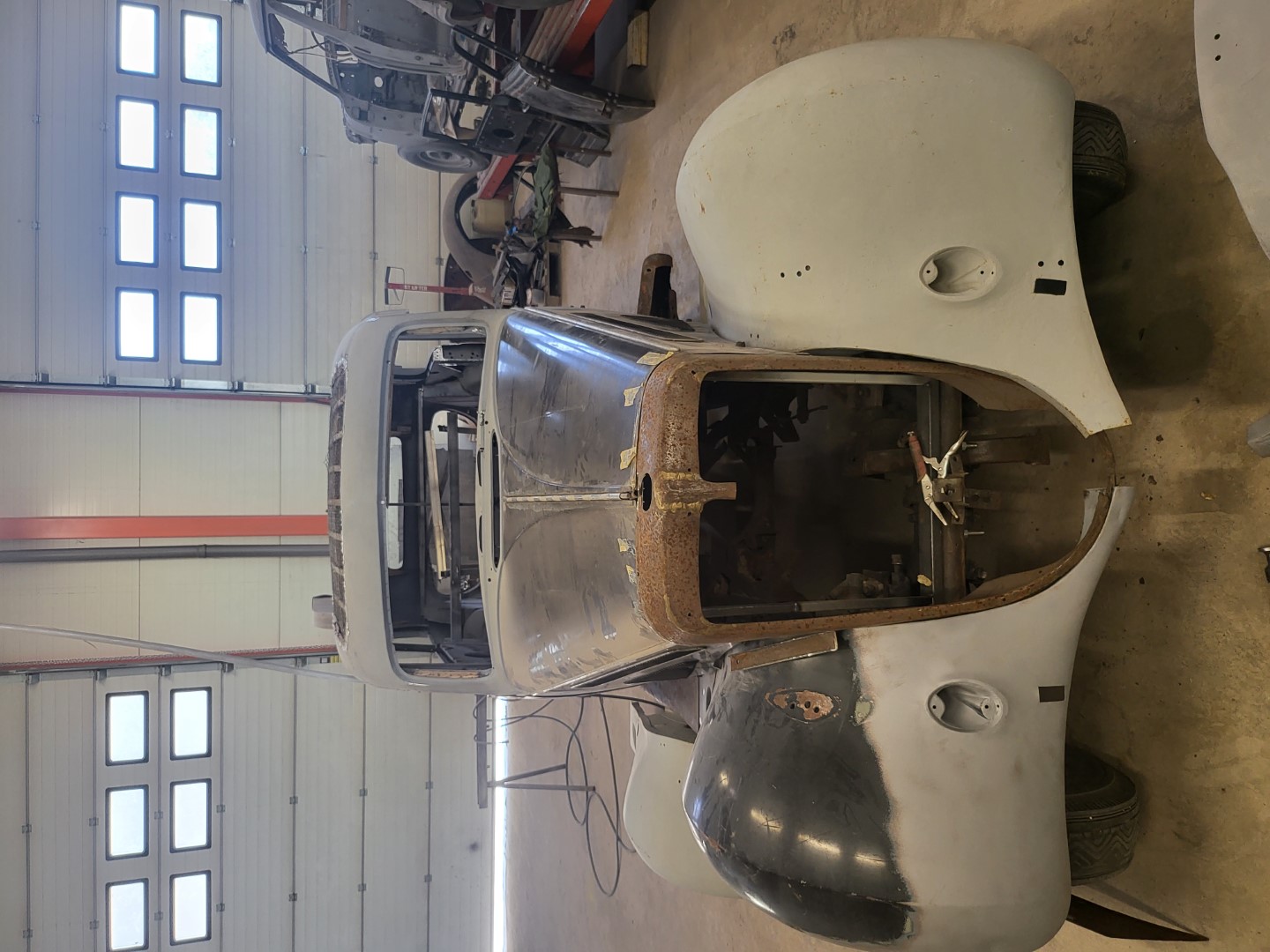

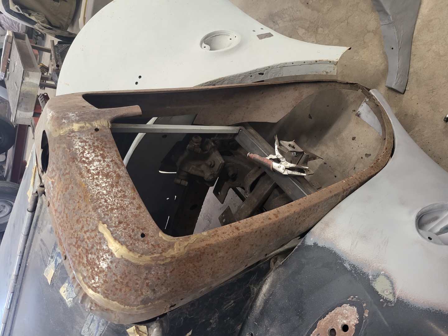

Mootori osad hakkavad tasapisi kokku saama ja meister juba tegeleb sellega. Pärast mõningast pausi jätkuvad ka tööd kere kallal. Eks see roosteuss on 85 aasta jooksul kõvasti purenud. Teadmata põhjusel on uste vahed kerega harjumatult väikesed, eriti parempoolsed. Võibolla kunagi paugu saanud ja uksi vahetatud. Tegemist ju käsitööndusliku autoga ja kõik detailid sobitati ette vastavalt autole. See küllaltki tavaline ennesõjaaegsete autode juures. Isegi hiljem, näiteks ZIS-de ja ZIL-de juures olid kõik keredetailid markeeritud ja tehtud vastavale autole. Näiteks ZIS autode puhul on kahe erineva esiporitiiva pikkuste vahe kõikunud kuskil 5 cm.

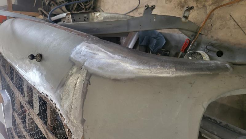

Pole ammu Horchi teemal sõna võtnud. Projekt seisis ka üle pooleteise kuu, sest keretööde käigus selgus, et töö maht osutus palju suuremaks kui algselt ette nähti. Seda kuradi roostet ronis igalt poolt välja ja ega seda ju nii jätta ei saanud. Suurem probleem on mootoriga. See on otseses mõttes p....e keeratud. Isegi silindrid on kõverasti üle puuritud. Juppe puudu ka omajagu ja mis olidki, need ka erinevate mudelitelt. Nüüd ei jää muud üle, kui mootor saata Soome kap. remonti, mis jällegi suur väljaminek Praeguseks kere tööd lõpetatud, raam läheb liivapritsi, samuti auto põhi. Raami ja põhja värvimine ning pärast seda kere raamile. Aprilli keskel tahame pahteldusega alustada.

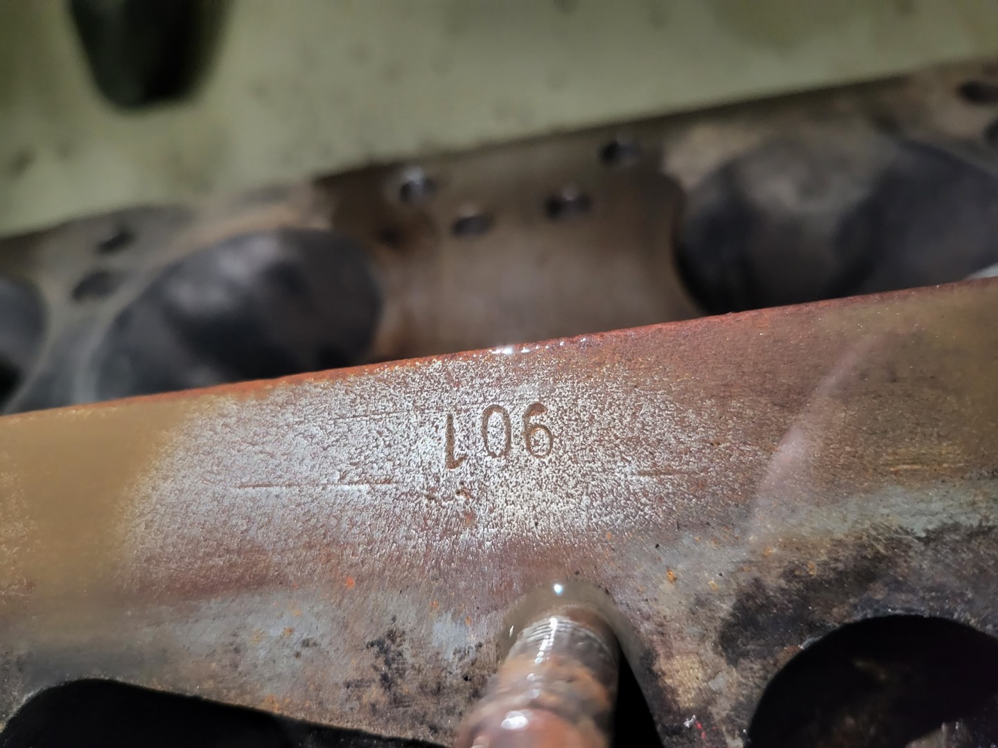

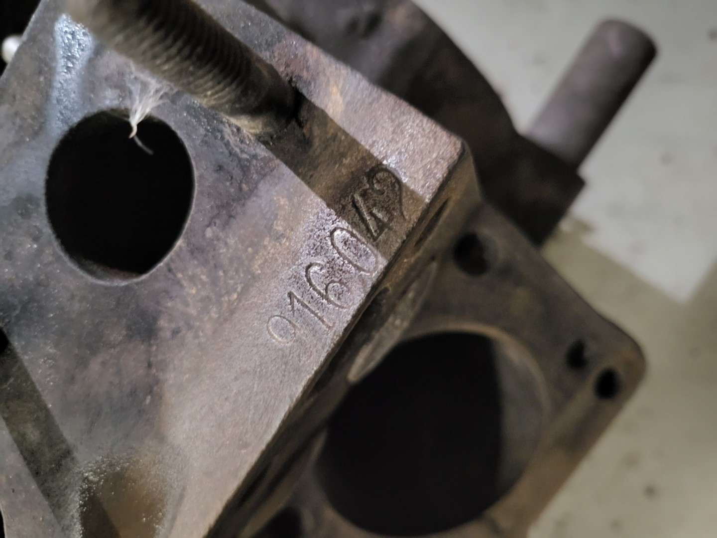

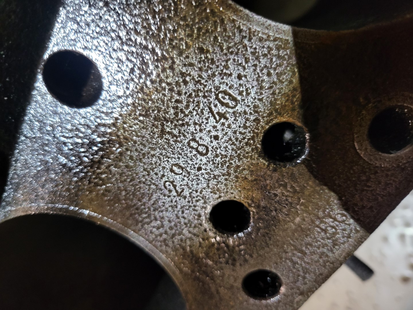

Kas see mootor on siis hoopis 3,8 liitrine 901 mudeli oma? See 3,8 on kindlasti väärtuslikum mootor kui 3,5. 3,8 oli mingite soomusautode peal kaa kasutusel. Kas neil ei võinud juba tehasest olla silindrid ebaloogilise nurga all kaane suhtes?
Niipalju ka olen veel kuulnud et nendel mootoritel tuleks enne igasugust remonti plokile kindlasti jahutussärgi survetest teha. Kippusid kergelt mõranema. Eriti levinud koht pidi olema klapimajanduse ümbrus. Neid mõrasid on silmaga sealt raske(võimatu) näha.
