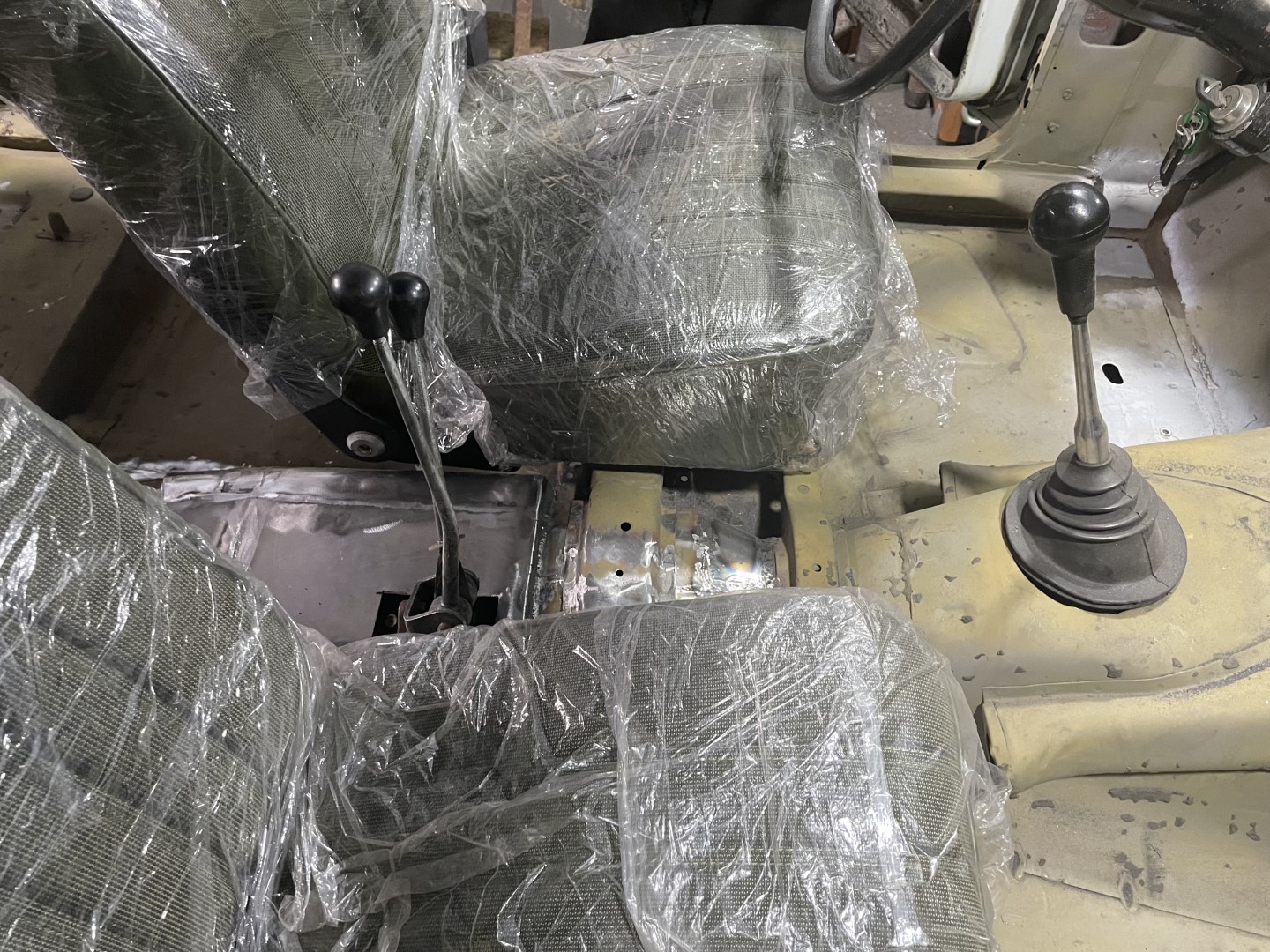

Esisild on ümber keeratud Gaz 24 reduktor, millele otsa monteeritud UAZ poolteljed ja käändmikud. Hea, et see oli autoga kaasas. Selle ehitamisega oleks vist hätta jäänud. Poleks ju teadnud, milline täpselt olema peab. Rooli süsteem ka teistsugune, samuti käigukast ja vahekast. Kõige rohkem murdsime pead esivedrude osas. Igal pool kirjanduses mainiti, et UAZ omad aga need ei sündinud mitte kuidagi. Lõpuks käis omanik Gorkis ära, sai targemaks ja tuli välja M-72 omad ja need tõesti sobisid suurepäraselt. Panen mõned pildid neis agregaatidest, sealt näeb rohkem.

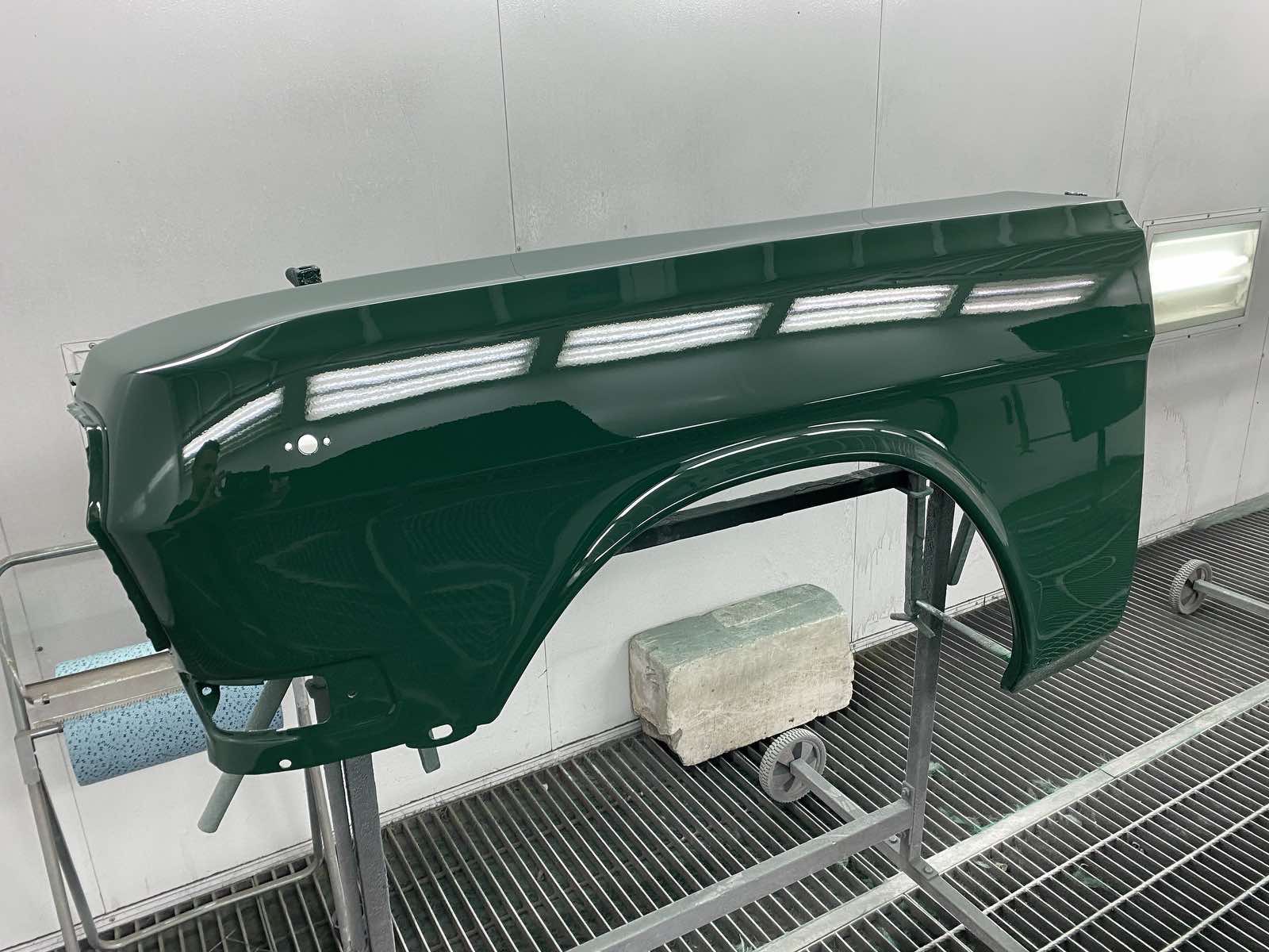

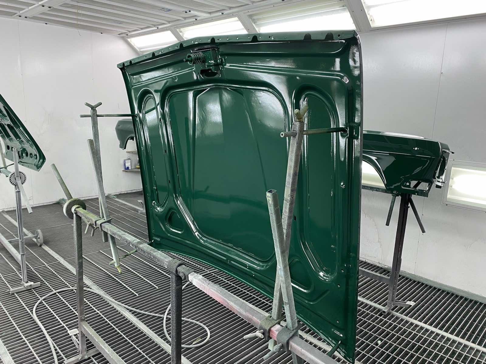

Lähme siis edasi. Kere keevitatud, agregaadid paigaldatud ja uuesti demonteeritud. Algas ettevalmistamine värvimiseks ja värvimine ise.

Selline tähelepanek, et 1973-1974 aasta GAZ-24 ei tohiks kindlasti olla esitiibadel suunatulesid. See ikka 1976/1977 ja uuemate GAZ-24 detail.
Aga muidu ikka edu, järjekindlust ja võimalikult pehmet ja soodsat sõja käiku antud masinale!

Kurat, polnud jah, ega midagi tuleb viga parandada. Selliste vigade vältimiseks panengi neid projekte siia üles, ettargemad saaksid märkusi teha.

Auto sai värvitud ja algas kokkupanek.

Läks meelest mainida, et enne värvitöid sai auto ikka komplekteeritud ja proovisõidudki tehtud. Mootor oli ka tegemata ja hõredavõitu, nii et võimu vähevõitu. Tehti ka mõned videod. Tegelikult käidi ka maanteel. GPS-i järgi saadi 80 km/h kätte. Mingit häirivat vibratsiooni ei olnud. Hiljem prooviti aeglustiga, siis liikus maastikul palju paremini.

Esitiiba tasub kohe teha ka augud “Volga” kirjade jaoks.
Lisaks on tagapõlle alumine ots uuema tüübi oma- süvenditega.  Samuti oleks tark eemaldada maalritööde ajaks c-piilari tuulutusresti kohal olevad katteplekid. Seal all tavaliselt rooste.
Veepump peaks olema hõbedast värvi.

Veidi netis surfates hakkab silma, et on kasutatud G21 ilukilpe keskel oleva “lisandiga”

#19
