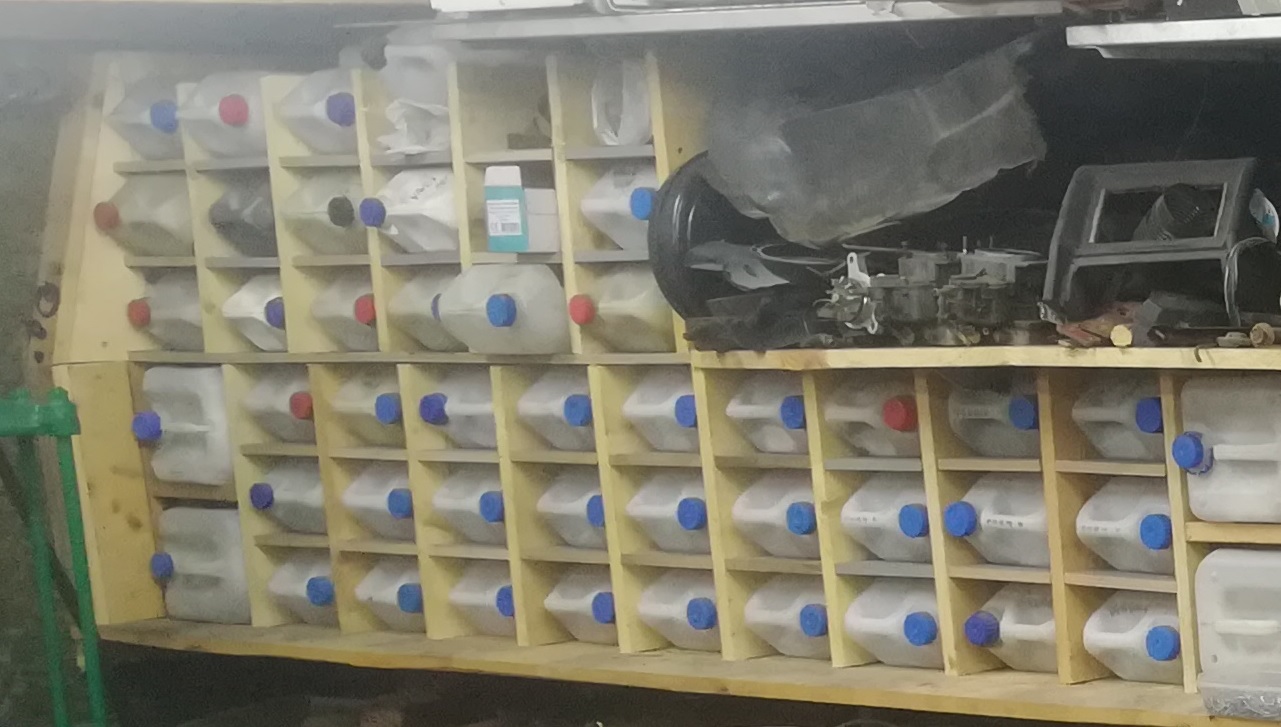

Mina aastaid tagasi teinud kanostritest riiuli osa ja olen väga rahul. Iga asi omas kohas, otsimine oluliselt kergem. Pole olnud kunagi probleemi hiirtega. Aga alati saab paremini...minul eriti teiste riiulitega, arengu ruumi on piisavalt.

Näpitsaid ja tange hoian sahtlis ning see on paras piin kuna vajalikud on alati kõige all. Siit teemast näppan kindlasti selle kanistrite riiuli kuna tundub minu jaoks ideaalne lahendus.
