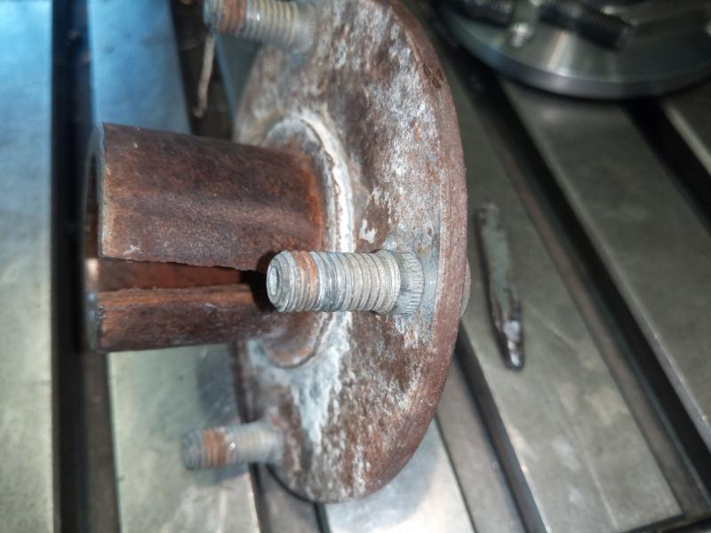

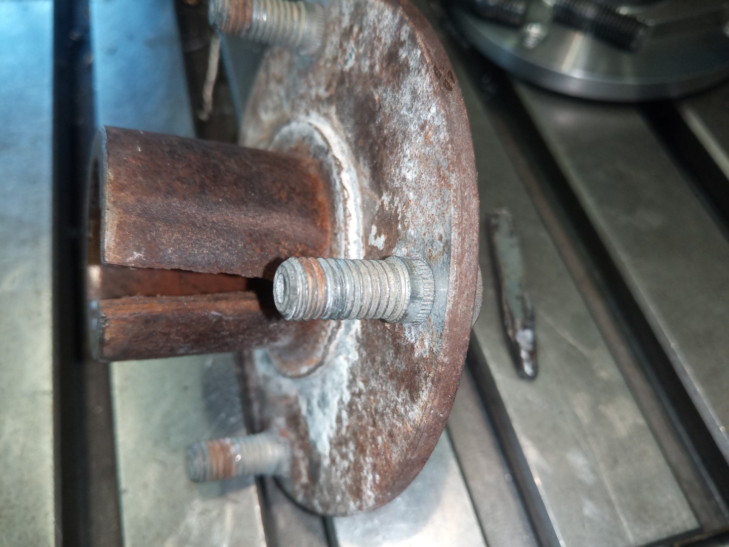

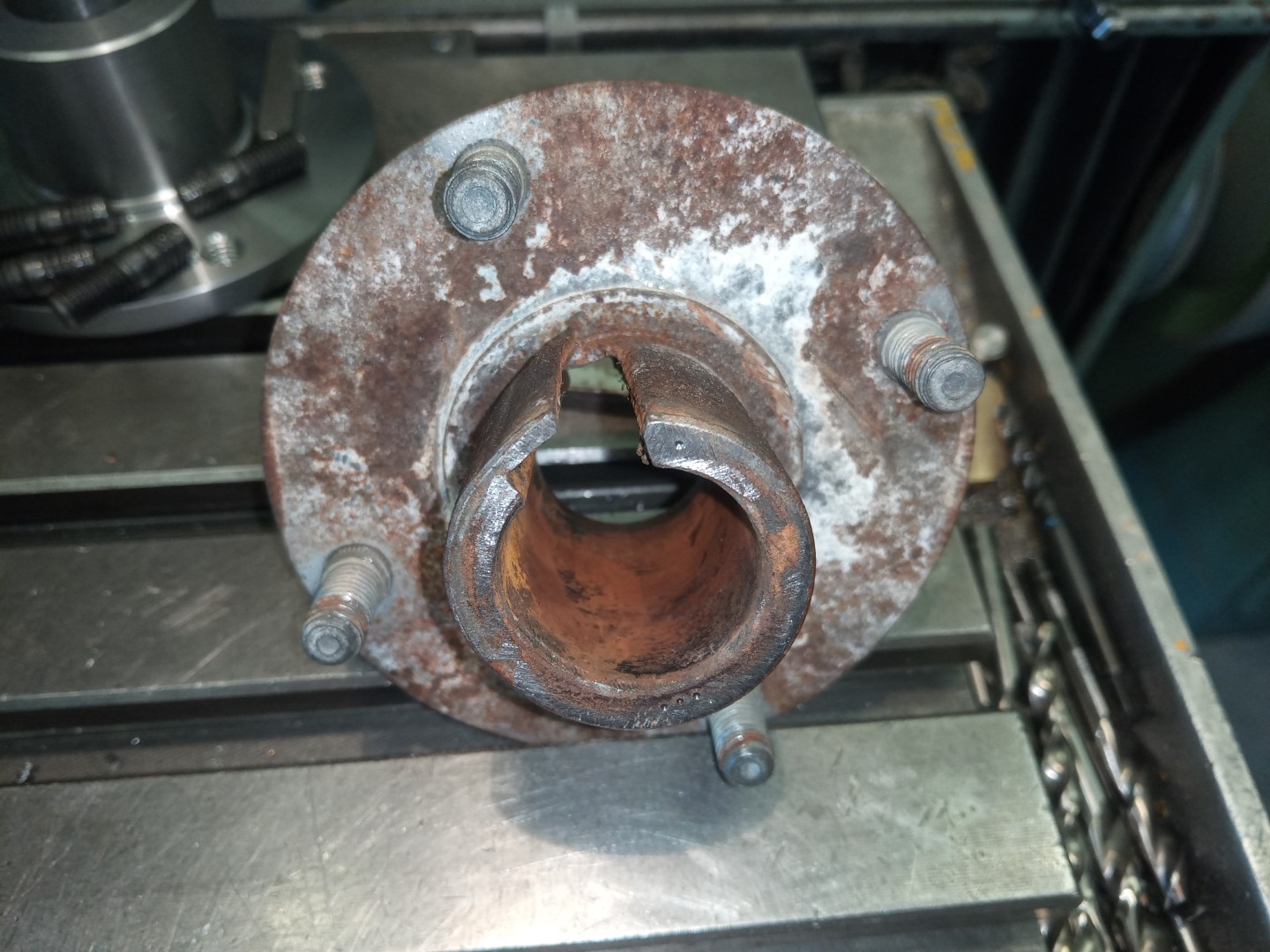

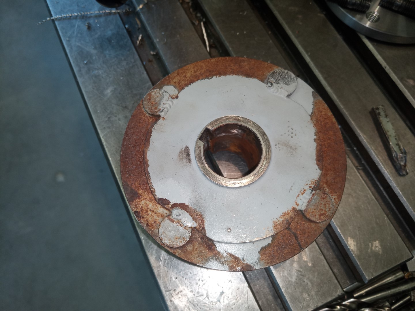

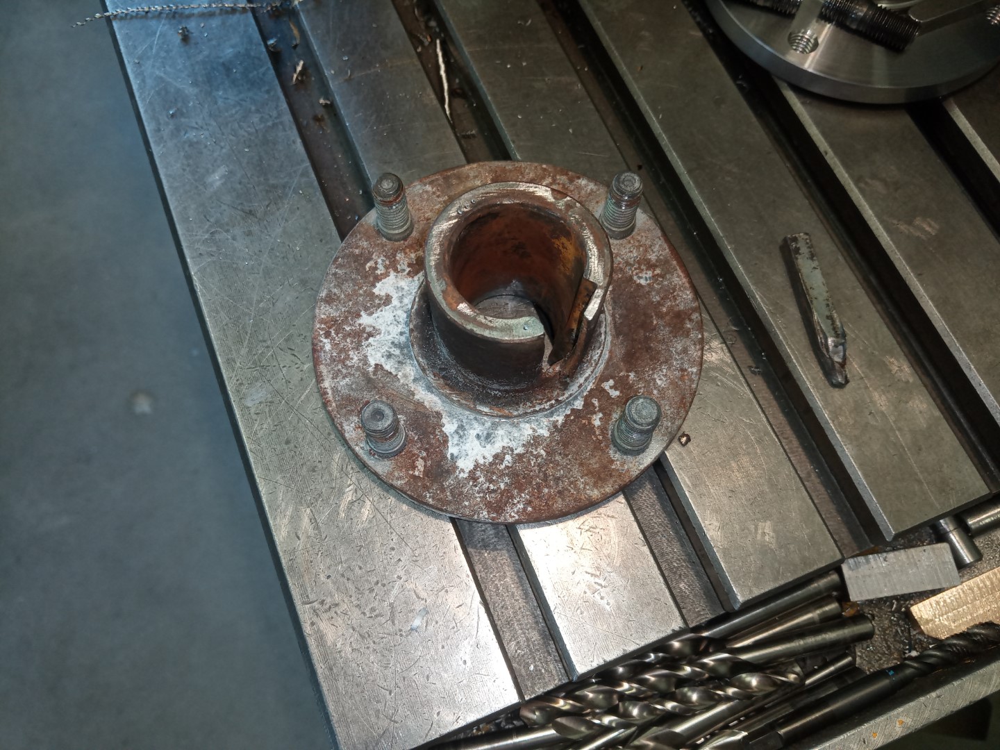

Tuttav soetas möödunud aastal orkostanist hõljuki.
Nüüd hõljuk kaotas liikumisvõime tiiviku muhvi äraminestamise tagajärjel.
Miks see muhv nii keeruliselt tehtud on, aru ei taipa. Keermejupid on rihvliga avas, tagantpoolt on
ringikäimise vastane lukk ja kõigele lisaks ka keevitatud. Vindi tõukejõud on muhvi poole.
Muhv ise on mingist eriti madala sordi lehmavaiarauast, Rockwelli masin annab materjali tugevuseks negatiivse näidu.

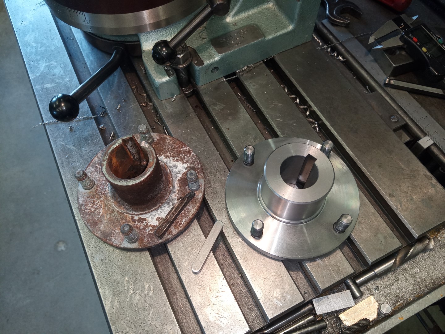

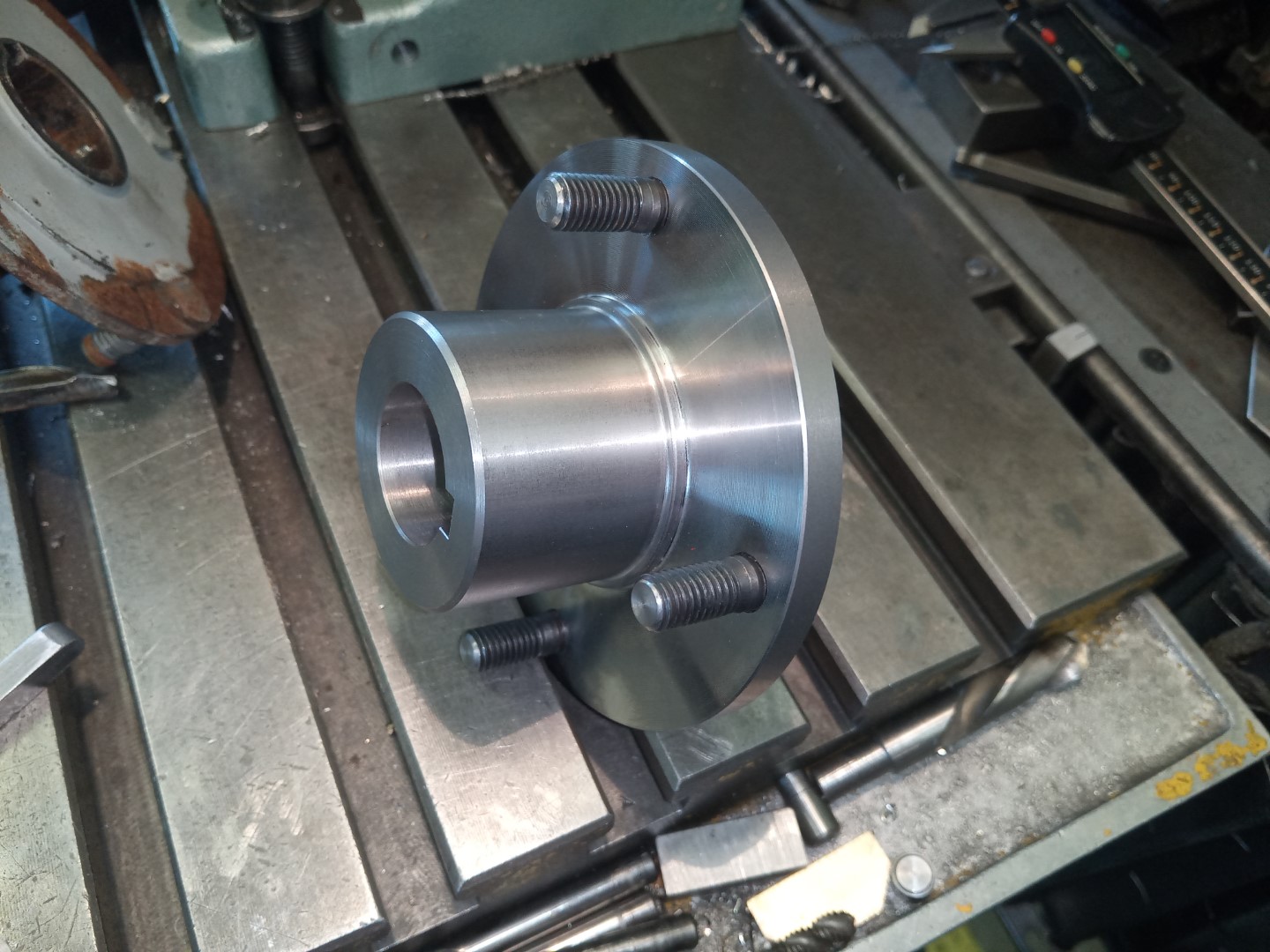

Tegin siis uue muhvi C45E-st, natuke andsin liha juurde, et liistusoone põhjast ei suudaks rebeneda ja flantsi paksus selline, et 1,25D metal end
tikkpolt ennast heaste tunneks. Ruumipuudust või mingit muud takistust nii teha ei ole.
Vana ja uus kõrvuti
Ehk sai parem.
