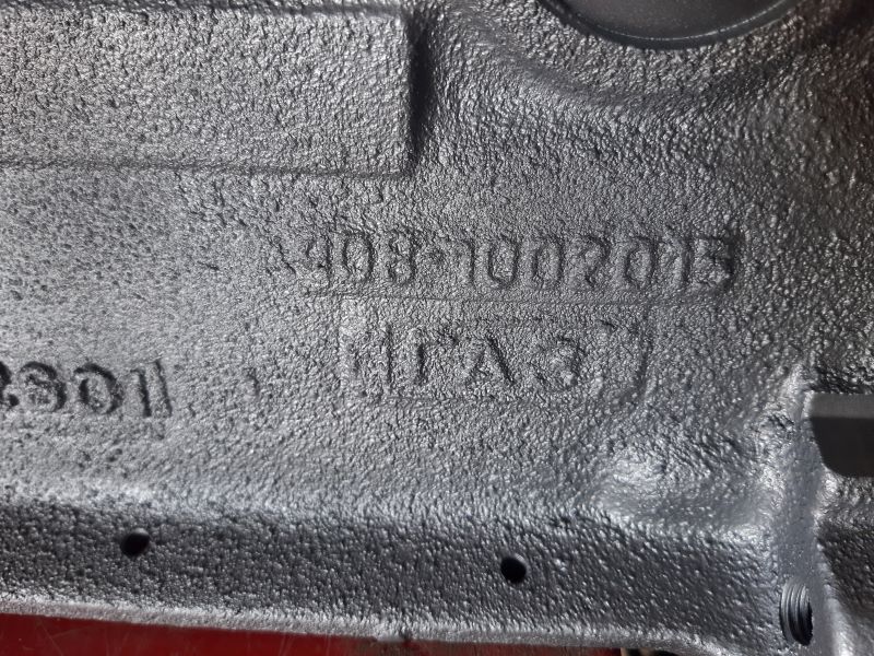

Üks küsimus ploki kohta. Auto on veerenud välja 68a MZMA tehase väravast. No registreerimine on olnud 68 aasta lõpus vähemalt ja läks eksporti. Ilmselt forsseeritud variant, sest passis täitsa 60 jõudu. Plokk kannab järjekorranumbrit 408Э 175... ja teisel pool 408- koodi all on "Газ" tehase märk. On see selles mõttes normaalne, et teine tehas tegi mingil põhjusel mootoreid või eksporti minevaid mootoreid vms?
Lammutasin ka AZLK mootorit numbriga 408Э 705... (ka eksport?) ja osad asjad on erinevad. Näiteks nookurid on klappidele MZMA mootoris selliste kübaratega ja AZLK mootoris on klappide/nookurite vahel seibid. Samad on ilmselt ka 412 mootoris. Mõned pisiasjad veel, nagu rihmaratas
#13
МЗМА oli algusajal ГАЗ filiaal.
