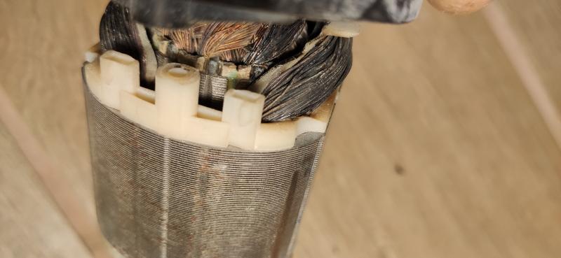

Praegu on laual lihtne 1f pistik-käsitööriist, mis otsustas töölepingu üles öelda. Mootor käib uhke harjasädelusega ringi, aga pööre on pisike (st tööks ei kõlba) ja pürotehnilised efektid liigsed. Subjekt on mitte just roppu raha maksev ehk siis kergesti asendatav 800W DeWalti puurvasar. Oli muidu oma võimekuse-hinna ning kaitse-siduriga väga mugav riist ja kui elule turgutatud ei saa, hangin samasuguse uue.
Sisu inspekteerimise tulemid:
- harjaressurssi masinal veel on, rootori lamellid on viisakad.
- kaks staatorimähist, ühe takistus 2,0ohm, teisel 2,4ohm.
- rootoril nulltakistust või tühist ei leia, küll aga kõiguvad takistused (mõõtes korraga harja alla jäävaid lamelle) 2,5ohm ja 4,6ohm vahel
- rootori kõigi lamellide vahel on elektriline ühendus. See kõigub ja on vast 0,9 ja sama vastaslamellide vahelise maksimaalse 4,6ohm vahel
Takistused on mu lihtsa multimeetri hinnangud - väikseim skaala on 200ohm ja komakohti vaid üks: ei ole komakohtade vaates just parim mõõtepiirkond.
Maamehe loogika ütleb, et rootor pole parima tervise juures. Aga mis loogikaga sellised mootorid eeldatavalt mähitud on (st kas ja milline elektriline ühendus peaks eri rootorimähiste vahel olema) ja kui ühtlased on takistused tehasest?
Lisan paar mähisepilti. Lõhn on subjektidel "nagu oleks elektroonikast toss välja päästetud" Smile
Muidu see masin on oma kooste loogilisuse ja lahtivõtmise lihtsuse poolest väga ilus inseneritöö. Eriti arvestades, kui puhas seest oli - on teine aastatega ikka ka tööd teinud. Töölepingu ütles nt üles ca 130m2 silikaatvoodri eemaldamise lõpusirgel. Osatakse ka 21sajandil teha lihtsaid ja toimivaid asju!
Inglismannide kataloog annab ka juppe väga lahkesti
(14-08-2022, 22:03 PM)13piisab Kirjutas:  Maamehe loogika ütleb, et rootor pole parima tervise juures. Aga mis loogikaga sellised mootorid eeldatavalt mähitud on (st kas ja milline elektriline ühendus peaks eri rootorimähiste vahel olema) ja kui ühtlased on takistused tehasest?
Maamehe loogika töötab seekord. Erinevad mähised peavad olema üksteisest isoleeritud. Kui ei ole, siis nii juhtubki.
