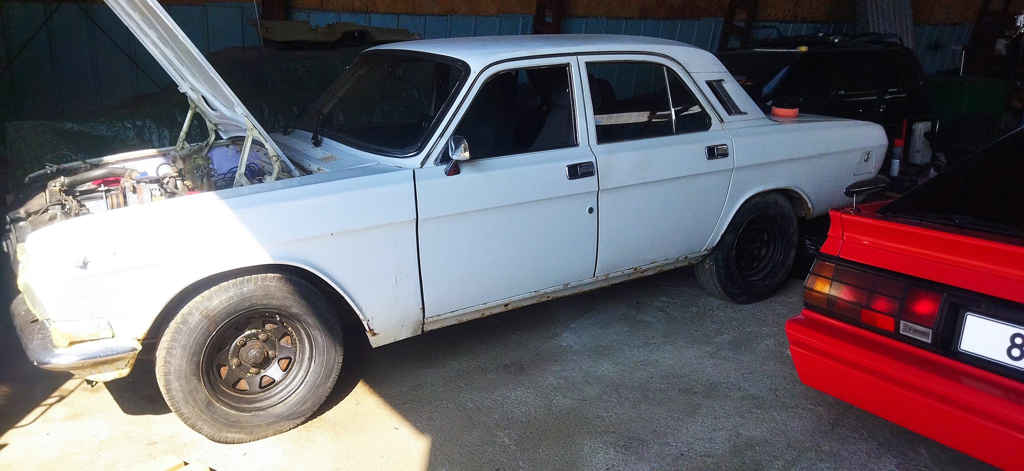

Kas see Gazelli käigukast istub "otse" ZMZ V8 külge või on mootori ja kasti kokkusobitamiseks mingit ise meisterdatud vaheplaati kasutatud?
#26
(22-05-2023, 13:59 PM)pppp Kirjutas:  Kas see Gazelli käigukast istub "otse" ZMZ V8 külge või on mootori ja kasti kokkusobitamiseks mingit ise meisterdatud vaheplaati kasutatud?
Mäletamistmööda oli poltidega otse zmz v8 ploki küljes.Hetkel olen autost kaugel (sellest ka vaikus teemas), kui jälle toimetama asun siis saab pilti põhja alt ka.Mingi hetk tõstan tehnika vahelt välja,eks siis on täpsemalt näha mis ja kuidas
Ilmselt istub otse. Volga kastide puhul puuritakse lihtsalt ZMZ-53 sidurikoja sisse käigukasti järgi uued poldiavad. Sidurikoja alla tavaliselt on lisatud üks jupp vinkelrauda, et volga kasti alumistele poltidele kinnituspind tekitada. Venekeelsest internetist leiab õpetusi ja fotosid.

Auto endiselt olemas,kevadel tegi üllatuse kui mass sai sisselülitatud ... järgnes hunnik suitsu armatuuri alt.Halvimast päästis massilüliti.Nüüd sai asja lähemalt uuritud,ning armatuur eemaldatud juhtmestikule ligipääsuks,tuleb suurem lahkamine teha.Positiivse poole pealt : õnnestus KSF käest soetada korralik juhiuks koos aknatõstukiga,ning mõned muud vajalikud pisiasjad.Uks nüüdseks värvitud,komplekteeritud ja küljes

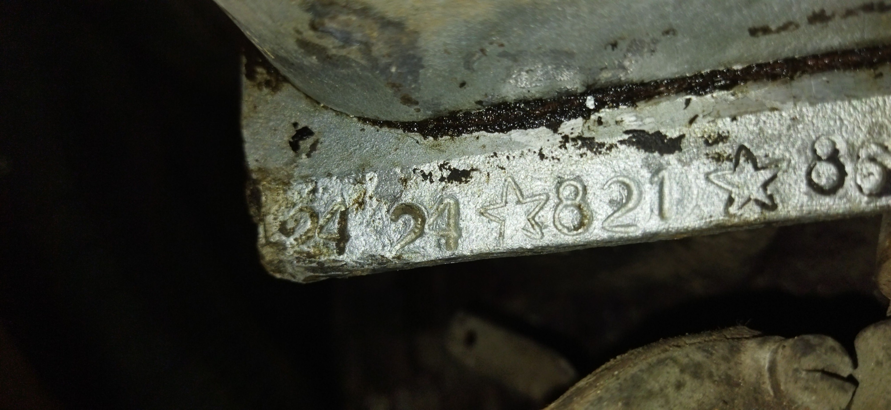

Uus mootor on see FB-s müügil olnud KGB Volga mootor?
#34
(05-02-2025, 14:57 PM)Aspelund Kirjutas:  Uus mootor on see FB-s müügil olnud KGB Volga mootor?
Seesama

Sai 53 veepumba tihendit sablooniks kasutades kontrollida sobivust (kas 53 pumba saaks ümber teha sobivaks)
