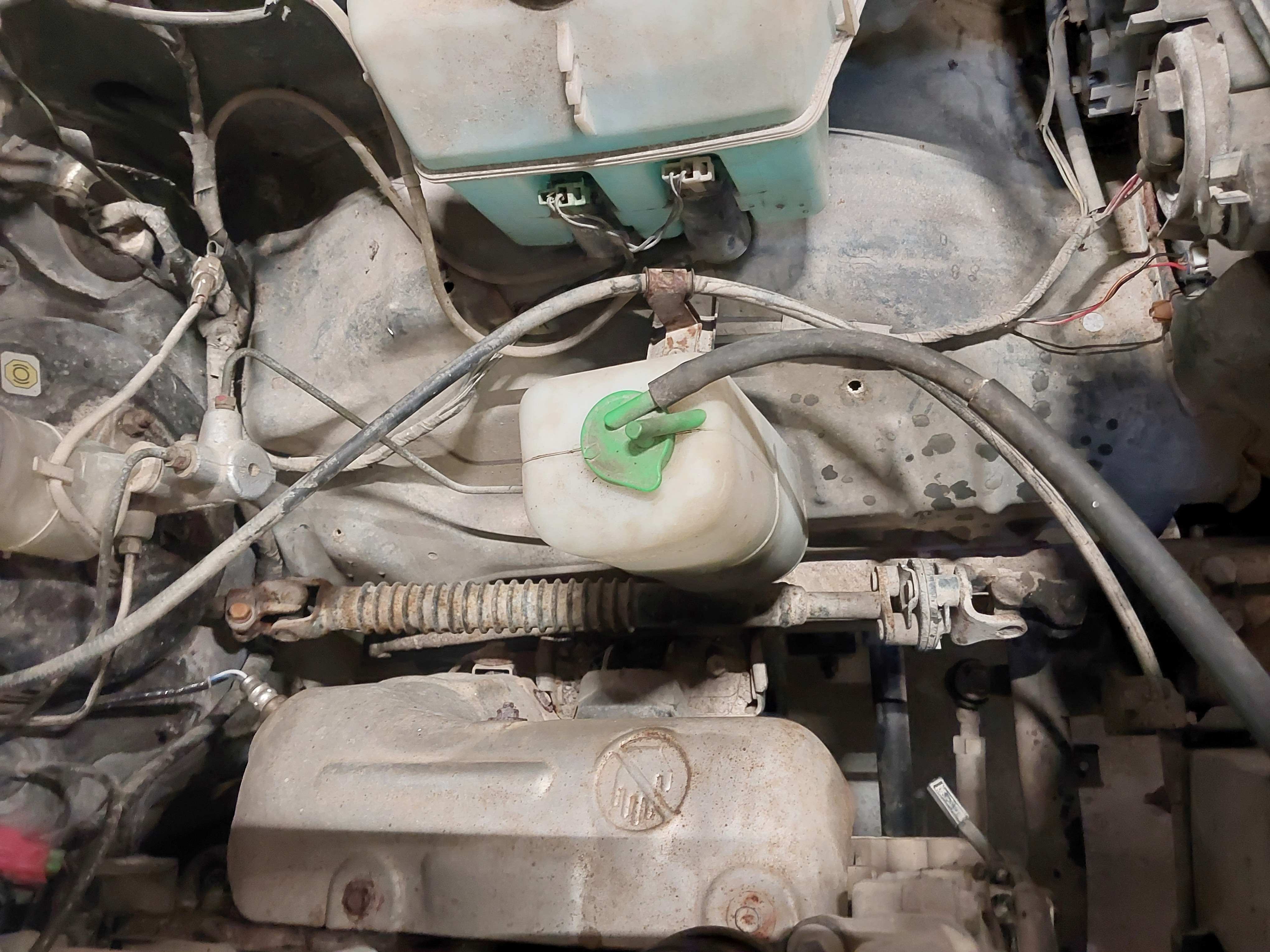

Mehhaanika osa ümbertegemine läks suht valutult.
Aga see nii lihtsalt tööle ei hakka, hetkel üldse mitte. Õnneks on nende roolisammaste ja võimenditega see lugu, et mehhaaniliselt rool töötab samamoodi nagu enne.

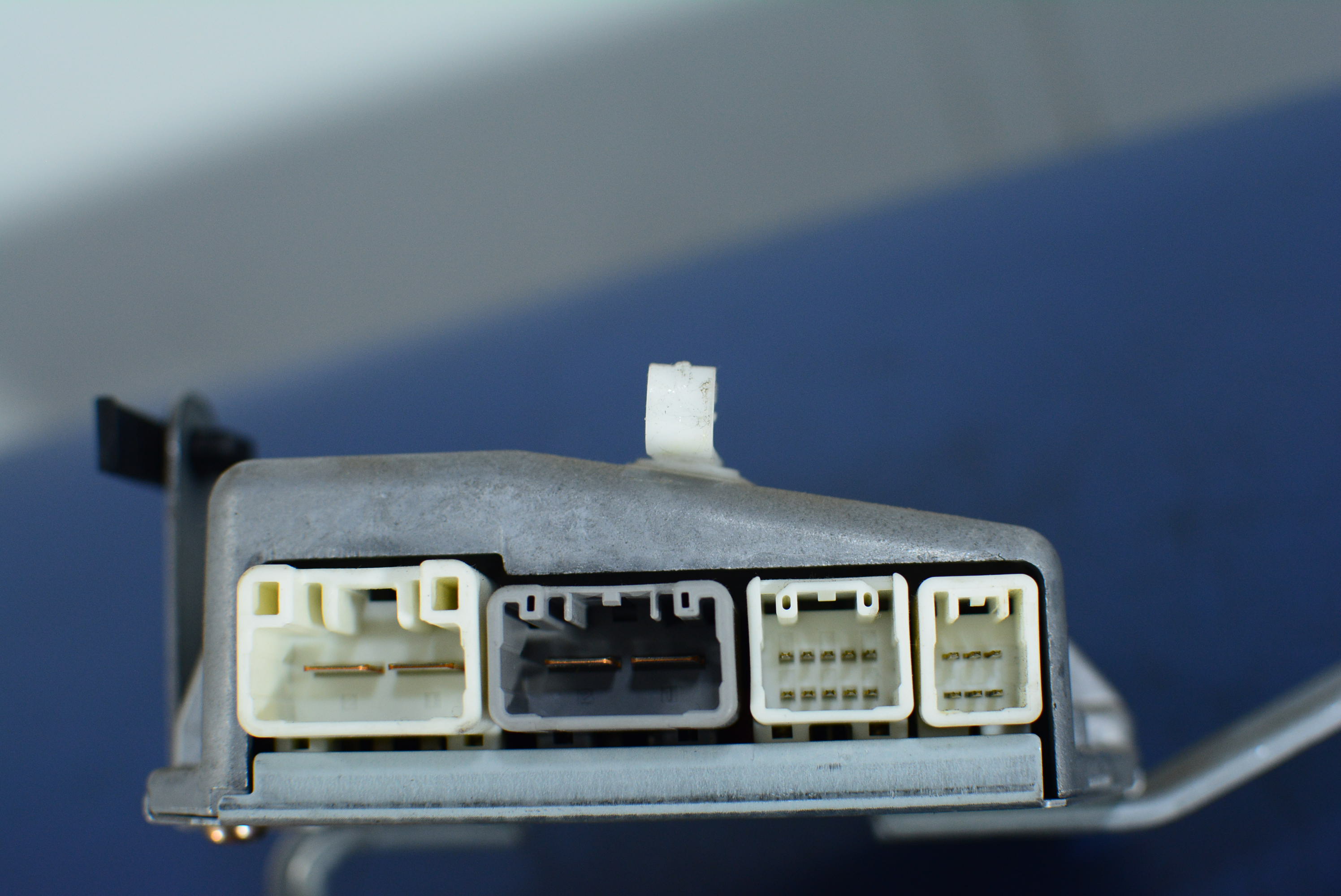

Veetud sai "+" klemmile 1(A) läbi 50A kaitsme, "-" keresse klemmilt 2(A), süütelukult juhe läbi 10A kaitsme klemmile 5(B).
EMPS (electric motor power steering) mootor ja torque sensor on oma pistikutega, bolt-on.
Lisaks sai veetud auto VSS ( vehicle speed sensor - auto kiiruse andur) juurest juhe EMPS mooduli 4(B) klemmile.
Nii uuema kui vanema versiooni andmed käivad üle CAN-i, kui seda ei ole, siis vähemalt uuem versioon hakkab tööle nn. "limp mode-s", ca 40mph ehk vähendab võimendust ca 30%.

Mõned pildid paigaldusest, elektriskeemist, kontrollblokist (89650-02090):

Mõõtsin ära ka paigal seistes, süüde sees EMP mootori pistikusse minevad pinged (pistikud moodulisse ühendatud, nö sõiduvalmis asend), peaks olema ühele poole keerates alla 1V, teisele 11...14V, minul on mõlemale poole pöörates ca 9V mõlemal otsal. Torque sensori pistikust ei saanud hetkel mõõta, peab mingi peenema mõõteotsiku selle jaoks tekitama.

Mehhaaniliselt sai see juba tookord 2024 ümber tehtud, õnneks Priuse samba paigaldus läks valutult, natuke lõikamist/keevitamist lisaks ja olemas.
