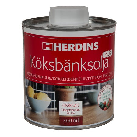

Järgmises osas toimub sulgurite paigaldus, aga enne tahaks ühe küsimuse õhku visata - nimelt läks Depo kaoses sahmides kuidagi sedasi, et töötasapinna materjaliks sattus lepp, kuigi tahtsin saarepuud. Ma olen leppa siiani ainult metsas ja suitsuahjus näinud ning üldse puust kui tehnomaterjalist kauge inimene, mismoodi seda mõistlik oleks töödelda, et ikka enam-vähem soliidse välimuse ja mustusekindluse välja annaks? Niipalju saan aru, et neid tänapäeval ei lakita, vaid õlitatakse, aga mis tooted on head? Ja lepp on mulle meelde jäänud üsna punase värvuse poolest, kas kuidagi on võimalik seda toonida nii, et jääks mingi vähe rahulikum toon, skaalas tumedam-hallikas-pruun, sest seal helebeežis kongis tundub mingi punane element ausalt öeldes natuke liiga raju kontrast. Väga ei raatsi seda teist korda ka osta, sest siis pole olemasolevaga midagi teha ja noh, kõik on suhteline, aga see pole ka just kõige odavam vidin.
![[Pilt: Koksbanksolja-ofargad-500ml-450x450_450x...1674559220]](https://tapeet.ee/cdn/shop/products/Koksbanksolja-ofargad-500ml-450x450_450x.jpg?v=1674559220)
