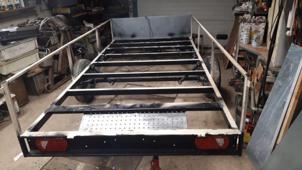

Eputan ka oma värskeima tööga, kevadel sai valmis korraliku pika tiisliga, 3 m. kastiga kerghaagis.
Tegemist on konstruktori kokkupanekuga,mäletate lapsepõlvest kui midagi sai ise kokku laduda.
Panin siit-sealt ühtteist kõrva taha (ja kõrvale), tugevdasin raami ning tagapaneeli kinnitust.
Küljeported said 2mm. plekist teha lastud, luugid, raam otse tootjalt jne. Koos kummist tendiga läks ikka
arvestatav summa ära, oma tööd ei ole siia juurde arvestatud. Nii et rahast ärme räägi,poest saab sama hinnaga.
Kaalu on tühjalt 400 kg. vedada nagu ei saagi suurt midagi. Igatahes järgi jookseb suurepäraselt ja tühjalt manööverdada
ei ole ka kontimurdev. Panen paar illustreerivat pilti, rohkem ei lase kahjuks korraga lisada.

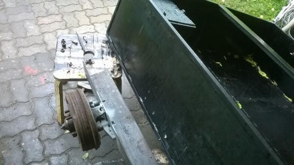

Omavalmistatud haagisel saab kohe sobiva rehvivaliku peale mõelda. Nimetame selle omaehitatud haagiseks, Nr 5.
2021 aastal sai haagis endale alla tuliuued, 14 tolli koormarehvid.
Oli vaja raskema lastiga liigelda ja ei soovinud rehvide pärast põdeda.
Pildil veel 13 tolli, VAZ-i rattad, vanade rehvidega.

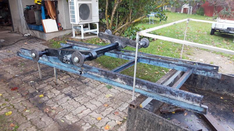

Piltidel kolhoosiajal valmistatud balansiiri komplekt. Mille avade puurimine läks veidi nihu ja autoveokärule ei kõlvanud.

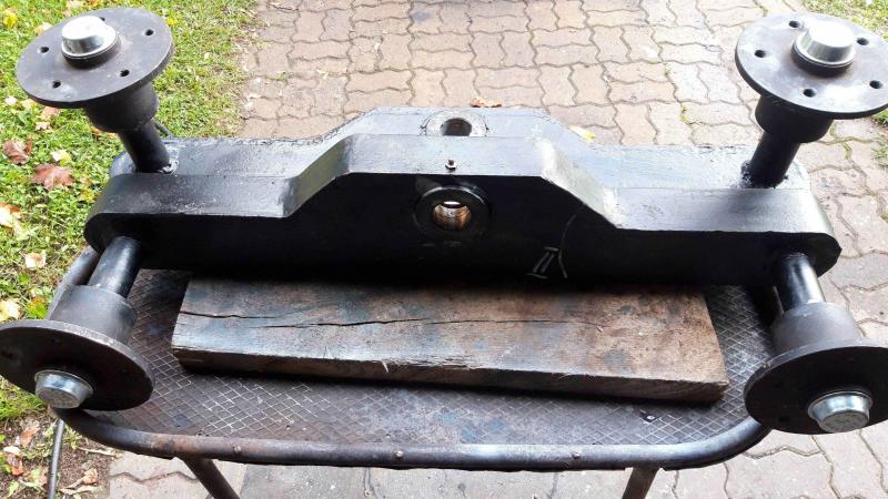

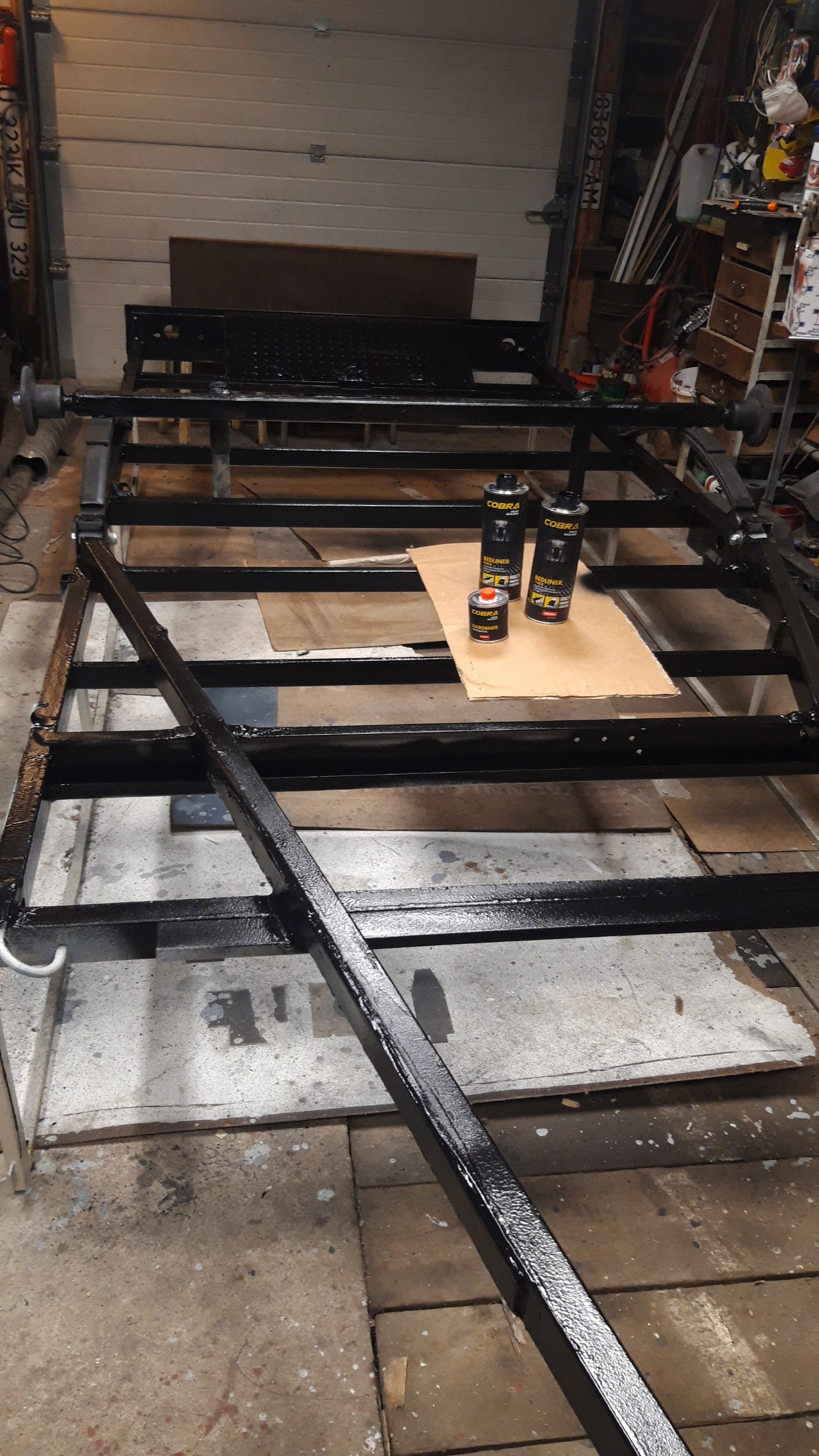

Kaevanud riiuli alt välja balansiirid ja paaritanud need riistapoe laagripukkidega oli aeg tegeleda majapidamises leiduva raamimaterjaliga.
Paar karprauda ja garaazi riiulite konstruktsioonid sai keevisliite abil raamiks veisitud. Eesmärk oli enne lume tulekut, ratastele saada ja varju lükata.
Tasuta päikesevool, elektritöödel oli ka boonus ja sundis kiirematele liigutustele.

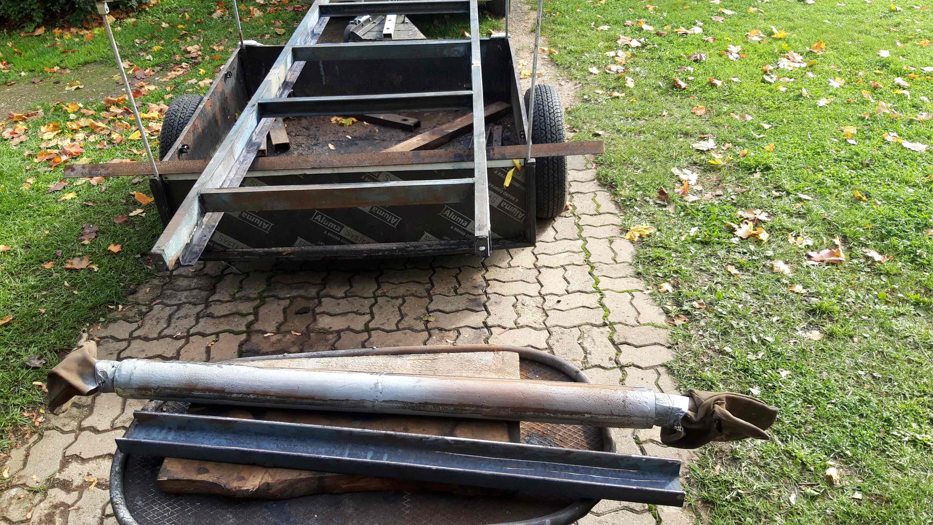

Et kõige suuremat vatti hakkab saama sillatoru kinnitus raami küljes siis peab see olema tugevalt kinnitatud! Lisaks polt ja keevisliitele kasutasin kinnitamiseks ka Gaz 21 sillakammitsaid, mis ühe vana Volga ehitusest üle olid jäänud. Üldse püüdsin läbi ajada vähese poekülastusega, kui siis värvi, õlutit, laagripukid, elektroodid jms. Tähelepanelik pildivaataja saab ise aru mis poekaup on.
Keevitamiseks ja värvimiseks tassisin nagu kass poegi,(mitte see Türi kass) ikka tuppa ja tagasi õue. Tänud pereliikmetele, kes abiks olid!
Balansiiride sillatoru otsa kinnitamisel oli veidi mõtlemist. Täpselt ei mahu sisse, toru sisemõõt karva jagu puudulik. Käiasin balansiirivõlli otsa veidi maha ja faasi. Ots sisse ( nii jah..) Ja toru küljepealt alasi peal kolkides, TEMTis öeldi et see on pinnimine e. metalli venitamine. Kuvalda
aitab alati! Puurisin torusse mõned augud ja keevitasin balansiirvõllid kinni, toru otsast ka. Hiljem töötlesin veel roostesurmaga
üle ja värv selga. Sai hea küll, nagu endale teeks kohe! Silla torule keevitasin tugevduseks ja paigalduse hõlbustamiseks karpraua külge.

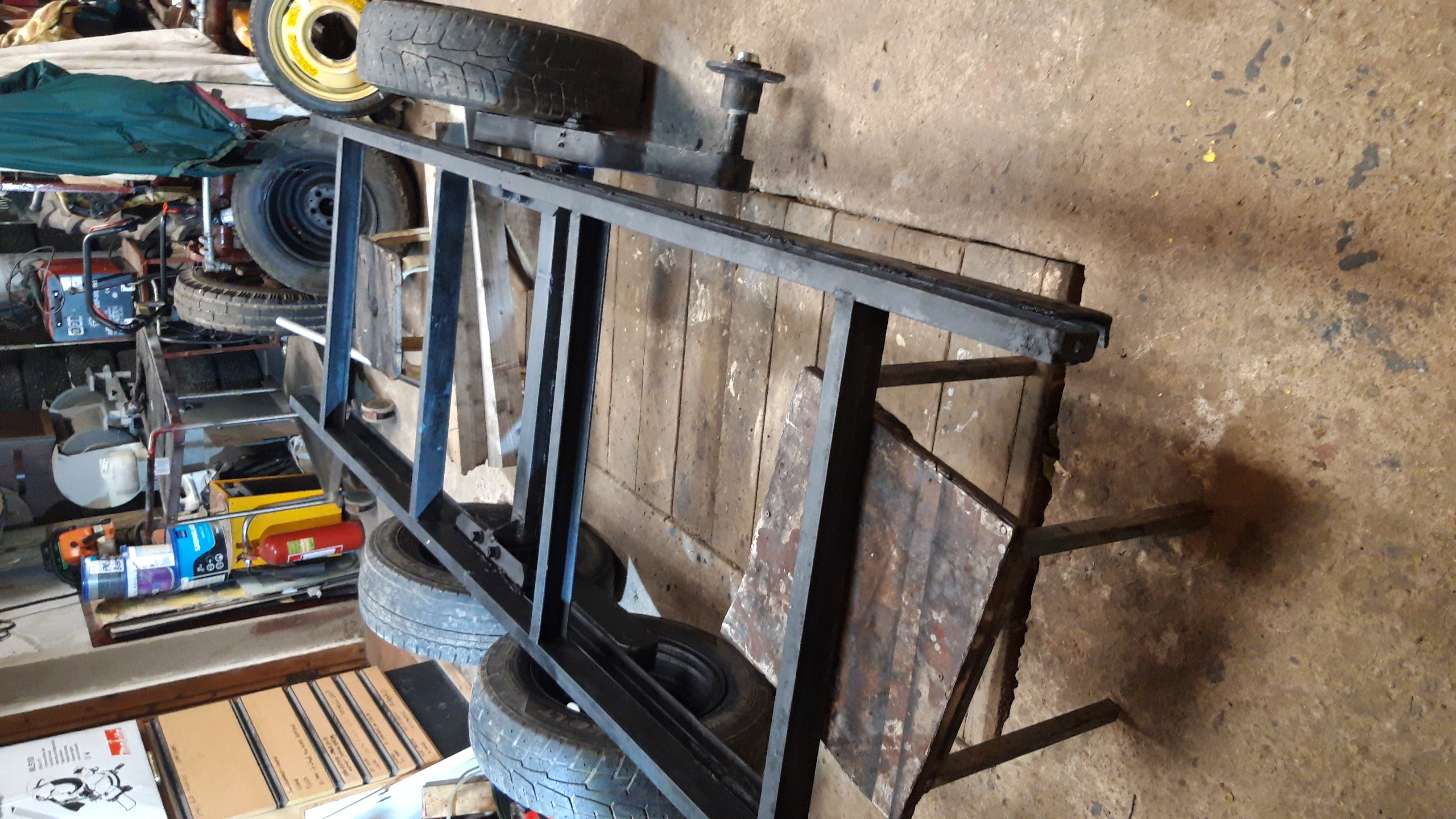

Käru Nr 1 ( alumisel pildil) oli alates 90-datel kõikides talutöödes abimees, sai kruusa, vilja, kartuleid ja telliseid veetud. Küttepuudest rääkimata, kuna dokumente ei olnud ja pidureid samuti mitte (tuled olid) siis sai tema aeg avalikel teedel liigelda otsa. Ehitasin ta Gaz 53 raamile, mille esiosa vormistasid tiisliks, oskuskeevitajad.
Ise paigaldasin Zili (MMZ 554) kallutava kasti, Gaz 52-e rattad , et madalam saaks, tuled ja viled. Eriti uhke oli kallaja kast, mis oli jupi pikemaks tehtud! Majandisse tulid uued kombainid ja 2 punkrit vilja ei mahtunud muidu kärukasti ära.
Nii et õnn oli tulnud meie õuele ja au kehtivale korrale... Metsas puude tegu käis siis nõnda, et kõik notid loobiti, sõprade ja hiljem ka lastega koos kõrgele kasti.
Kodu kallutasin maha ja jne. kuni puud ahju said. Täna ei soovi enam niimoodi katkestada, lihtsam on küttepuu haaratsi vahele võtta ja traktoriga majandada.
Igapäevast abiväge metsatööks ei ole ka käepärast võtta. Lapsed on suured ja oma elude peal, harva jõuavad kodusauna ja töödele appi. Nr 1 leiab kasutust liikuva töölavana, kuuseheki pügamise ja küttepuude veol, vahest mõni koorem puistematerjali ka. Nii, et saab küll maal elada, kui vabatahtlikult selle tee oled valinud ja hea on kui leivaraha millegi muuga õnnestub teenida. Pildil oleval Nr. 1 vahetasin ratast ja kirusin seda Gaz-i
topelt mutri süsteemi. Vasakul pool on nüüd ameerika variant ratta kinnitus. Futurkast jäi järgi ainult rataste vaheseib, mis on kinni esimese ratta mutriga. Nojah spilkad pidin ka uued panema. Aga originaal rattakinnitus tuli peale 30 aastat kasutamist (seismist) ainult lõigates lahti. Pilt minu esimesest pääsukeset.  Jätkub..

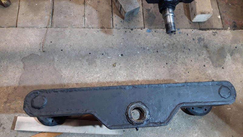

Jätkame siis Nr 6-e ehituse kirjeldust. Soovisin ära kasutada aegade jooksul kogunenud rauakraami ja sellest ka mõningane materjali üle dimensioneerimine. Kasutasin seda mida käepärast oli, või sõprade käest sain. Tiisel pidi tulema keskele ja võimalikult madalale, et madalamale ka
haaget kinnitada õnnestuks. Kus vaja lisasin kinnitamiseks Gaz-i vedrukammitsaid. Keevitustööd üritasin teha õues ja päikeselise ilmaga.
Ütlen juba ette, et kokku praadisin läbi üle 2paki elektroode. Varem olen keevitanud ainult oma tarbeks, palgatööna keevitust ei ole teinud. 20 oktoobril tuli esimene lumi ja päev enne sain värvitud raami garaaži alla tassitud.
Üks öö kulus mõtlemisele, kuidas tiisel vormistada aga sellest hiljem..

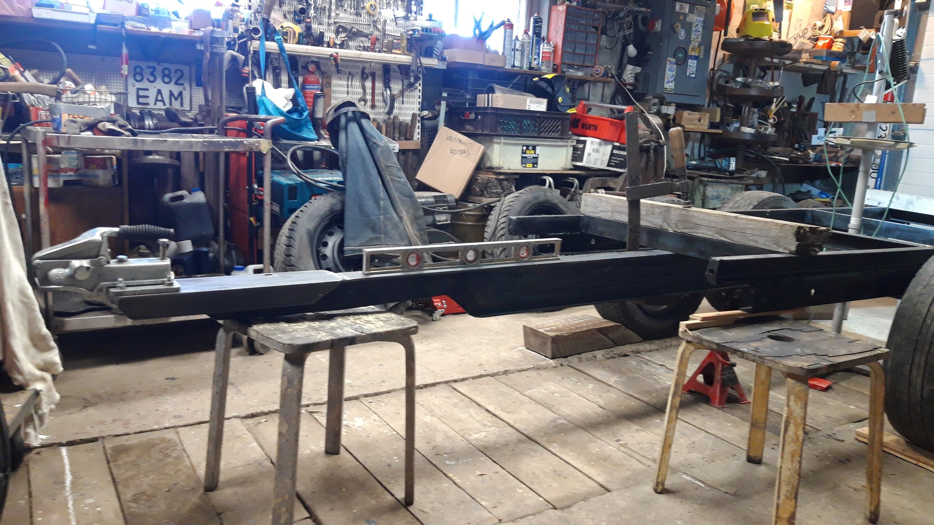

    Tiisel sai korduvalt õue ja garaazi veetud, kuni lõplikult kokku keevitasin ja lisasin veel raami külge ja sillatorule vedrukammitsa kinnituse. Jõhkrast, 18 mm Gaz veoka kammitsast, mis olemas oli..
Pilt õues tiisli kokku keevitamisest, seda kolakat tuli mitu korda garaazi tassida ja raamiga kokkusobivust proovida, mis teha algaja töö!

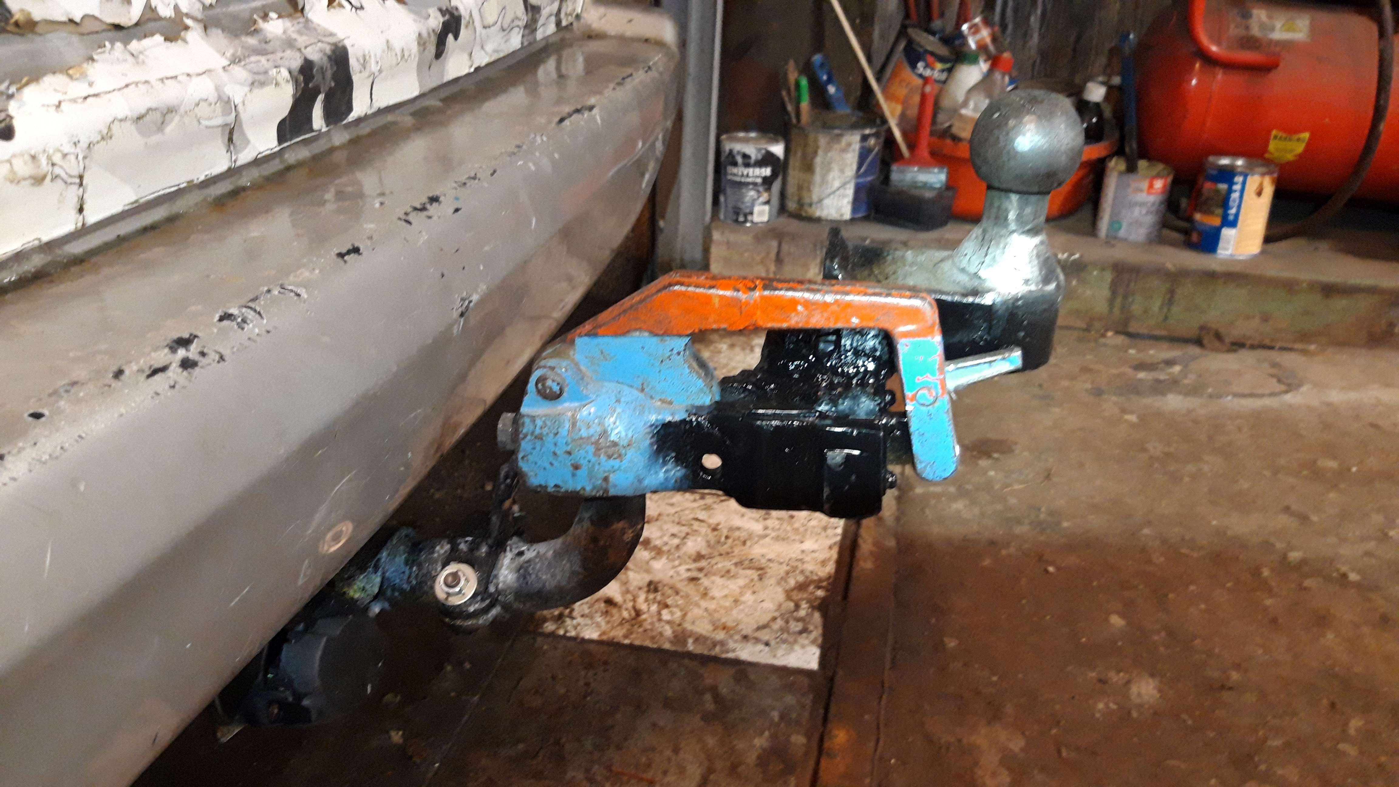

Nüüd siis erinevad veopead vaheadapteriga tiisli külge ja soovitavalt nii, et haakeraua seekel kuulmunaka kinnitust ära ei murraks. Ja kõige lõpuks haaratsiga vedamise tõkis tiislile.  See jäi veidi naljakas ja ka segav nagu hiljem katsetades selgus. Tänaseks aitab, aga jätkub veel..
Pildil veel 18 mm. veoauto kammitsa kinnituse tegemine tiisli eest kinnitamiseks raami külge.

Kas kuuli veopea ja silmus on samal kõrgusel?
Ma enda omadel olen pannud silmuse 35+ cm peale  (et oleks traktori taga rõhtsalt) ja kuulmunaku tupe  (üks veopea mitmele haagisele) selle alla nii 30 cm peale. A mul väiksemad kärukesed ka.
#20
        Tänud v6sa küsimuse eest, muidu toimeta nagu paralleel maailmas, ise postitan, ise loen. Ei osanud seda olemasolevat veopead teistmoodi tiisli külge kinnitada. Hiljem selgus, et haaratsi veoks mõeldud tõkisratas käib õuesubaru taga konksus vastu maad. Ega midagi, tuli konksule Zubrjonoki veopeast
vahetükk meisterdada. Raskemat veotööd hakkab see käru ikka traktori haakes tegema ja siis saab tiisli otsa kõrgust maast ju muuta.
