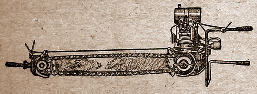

   Nõukogude majanduse iseärasuste tõttu ei saanud seal olla olukorda, kus oleks olnud palju erinevaid marke ja mudeleid mootorsaagisid. Kirjalikud allikad väidavad, et 1941. aastal oli suurel Venemaal tootmises  üks ja ainus mudel mootor-kettsaagisid MP-220 (МотоПила-220). 30-ndate alguses välja töötatud MP-300 saag oli juba vananenud ja uus MP-180 ilmus hiljem. Välja nägi see benzopilaa umbes nii:
Tootmises oli see aastast 1935 ja natuke parandatud variant ilmus 1941. aastal ning sai nimeks МП-220A. Andmetest on teada niipalju, et mootori kubatuur oli 220ccm ja sellest kasulikku mahtu oli 187ccm. Ilmselt siis ülejäänu oli põlemiskambri maht. Arendas saag 3,5 hobuse jõudu ja kaalus 32 kg. Töö tegemiseks oli vaja kahte meest, üks oli motorist ja teine sae operaator. Konstruktsioonilise iseärasusena tuleb mainida, et sael oli pikk plaat ja teine mees hoidis vastavast käepidemest plaadi otsast kinni. Ja mitte lihtsalt ei hoidnud - käepideme küljes oli veel üks hoob ja sellega juhiti sidurit. Sidur oli (tõenäoliselt) kuiv ketastega sidur , umbes nagu mootorrattal. Kui oli vaja kett liikuma saada, siis operaator vajutas lingi alla ja kett hakkas pöörlema. Ma saan kirjelduse järgi aru, et hoova vabastamisel kett seiskus ja sidur oli siis lahutatud asendis.

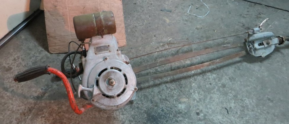

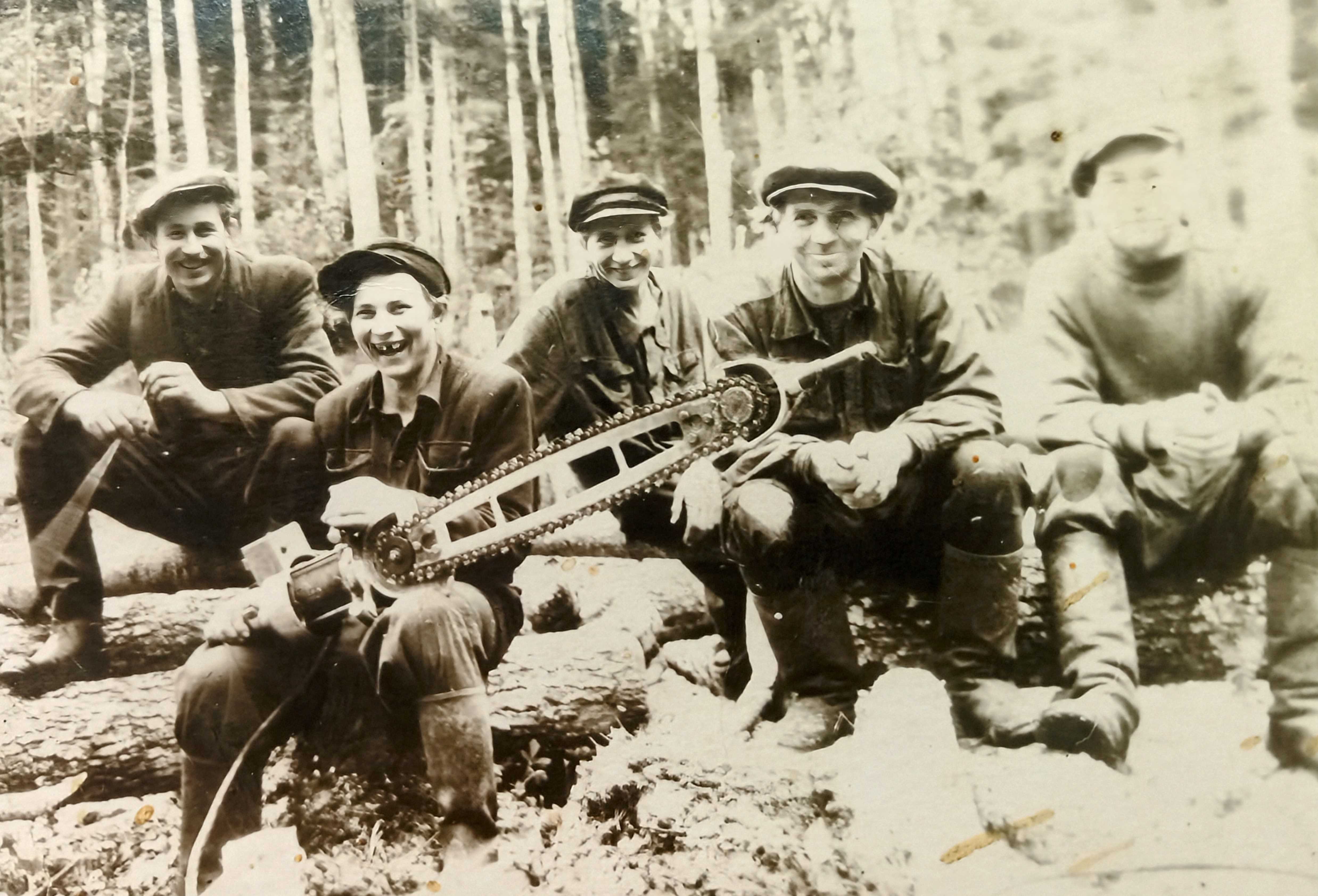

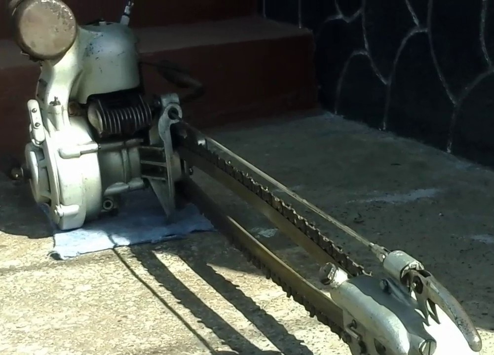

Paar pilti ka interneti avarustest leitud, panen siia teemat illustreerima. Ja kui moderaator teemat ei kustuta, siis on järge ka oodata.

Täitsa loll küsimus täielikult võhikult. Kas see saag oli mõeldud juba langetatud puude tükeldamiseks või olid mehed nii kõvad,et saagisid sellega ka puu maha?
Üle lati jooksev juhthoova varras paneb kukalt kratsima. Keti lõikelaius peaks olema päris palju laiem ilmselt selle varda läbimõõdust.
Saan aru nii, et see saag oli algselt ette nähtud insenervägedele sildade ehitamiseks. Mismoodi seda siis kasutati??? Ei tea, mis oli algne eesmärk, kuid eelpool viidatud lingil on pikk ja põhjalik kirjeldus sae erinevatest arenguetappidest ja seal on kirjeldatud ka seda, et langetamiseks tuleb karburaatori asendit muuta. Ujukiga karburaator oli ju, see peab suht püstise ujukikambriga olema töö tegemise ajal. Tundub küll, et sellega oli ka langetada võimalik. Siduri käitamiseks kasutati mingis etapis ka trossi, üldiselt ikkagi oli seal varras. Tundub, et selle varda läbimõõt on tunduvalt väiksem, kui saeketi laius. Langetamisel muidugi võib ikkagi kinni kiiluda ja siis ei ole kindel, mis enne üles ütleb, kas sidur või kett või mootor.
Vaadates esimese postituse viimast pilti, siis paagi kork on kuidagi tuttav. Pean riiulid läbi kolama. Sellist saagi siin majas kindlasti pole, kuid kork oma ventikruviga oli väga sarnane pildil olevaga.

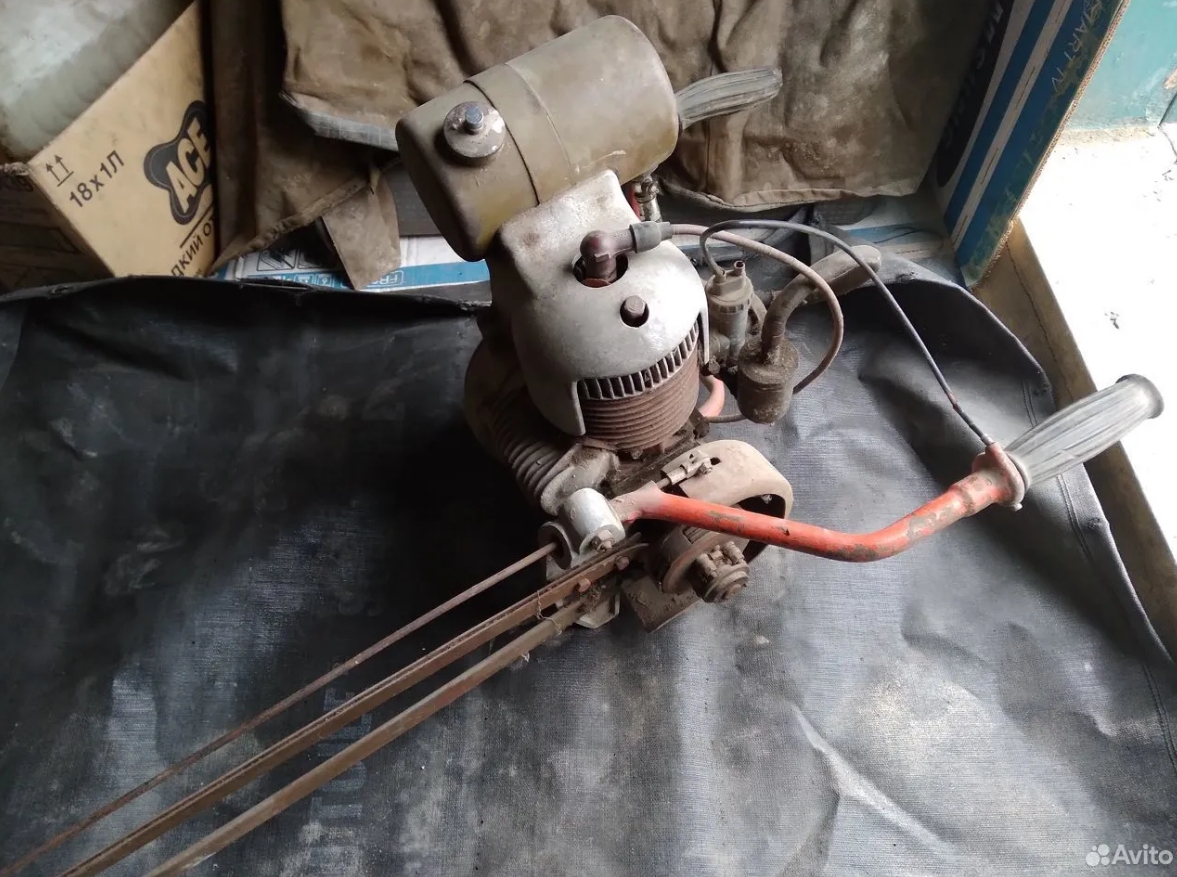

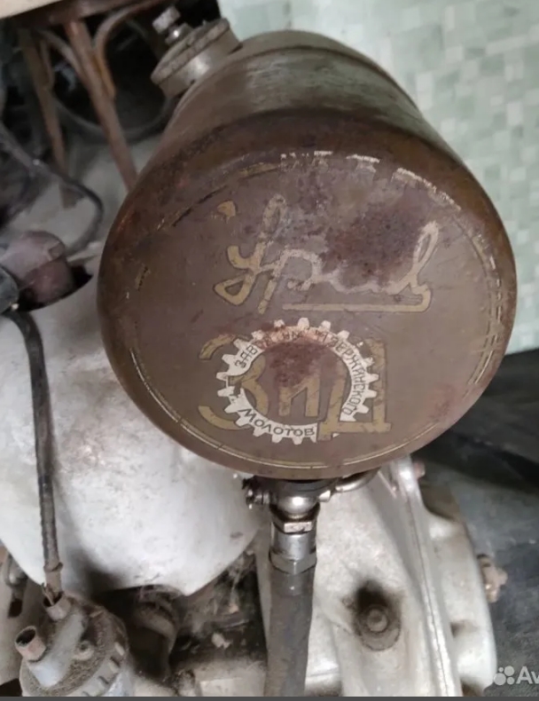

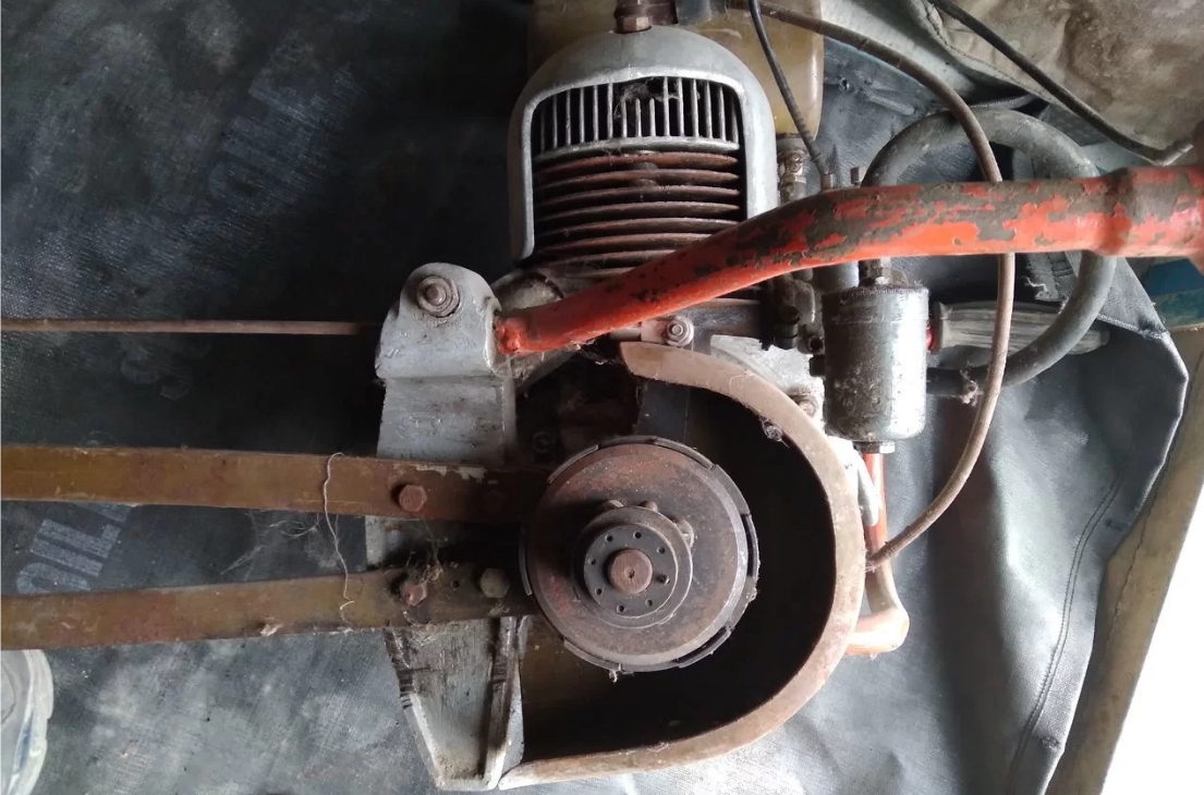

Mõned natuke detailsemad pildid sellest, missugune peaks see saag välja nägema

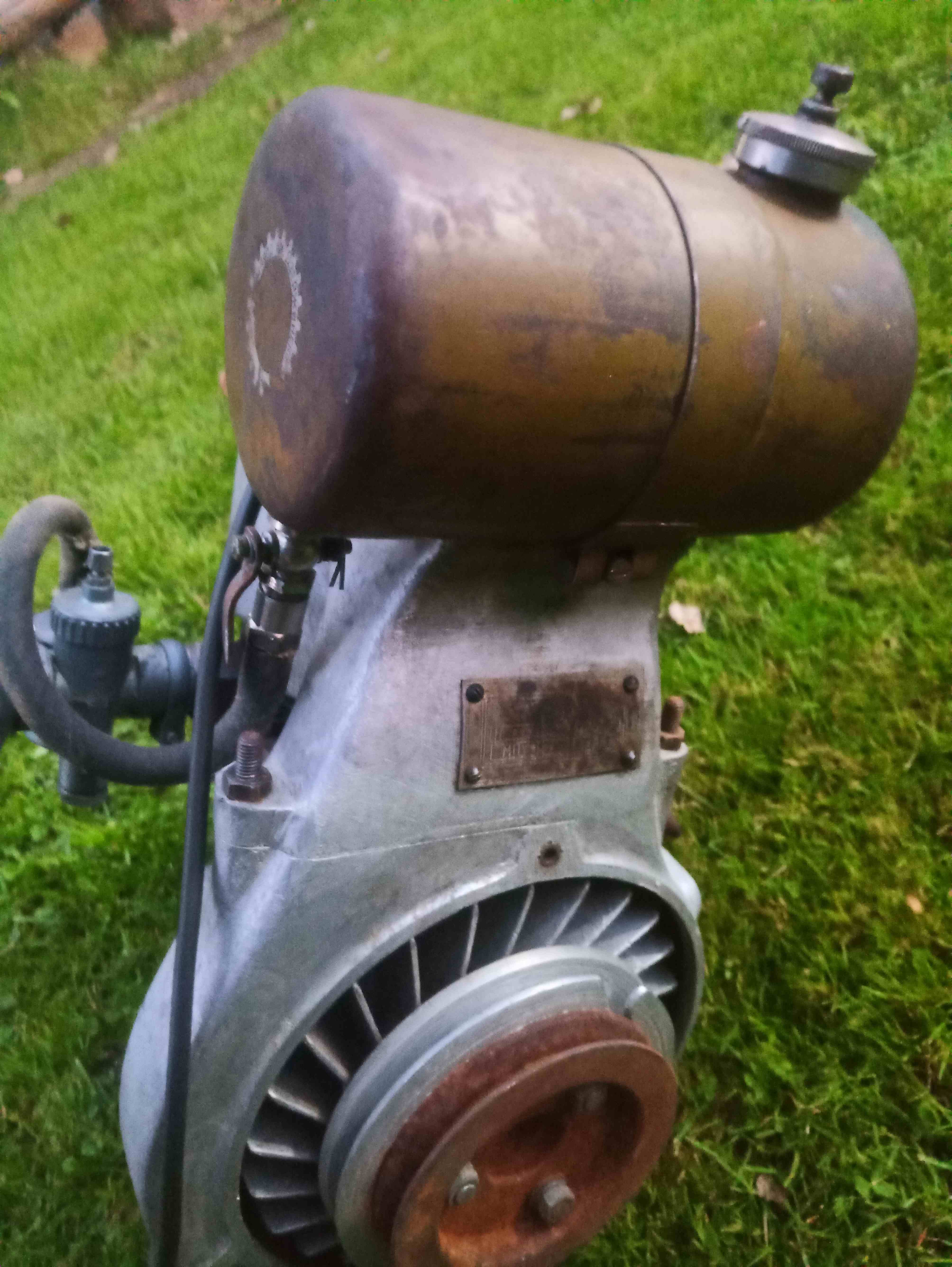

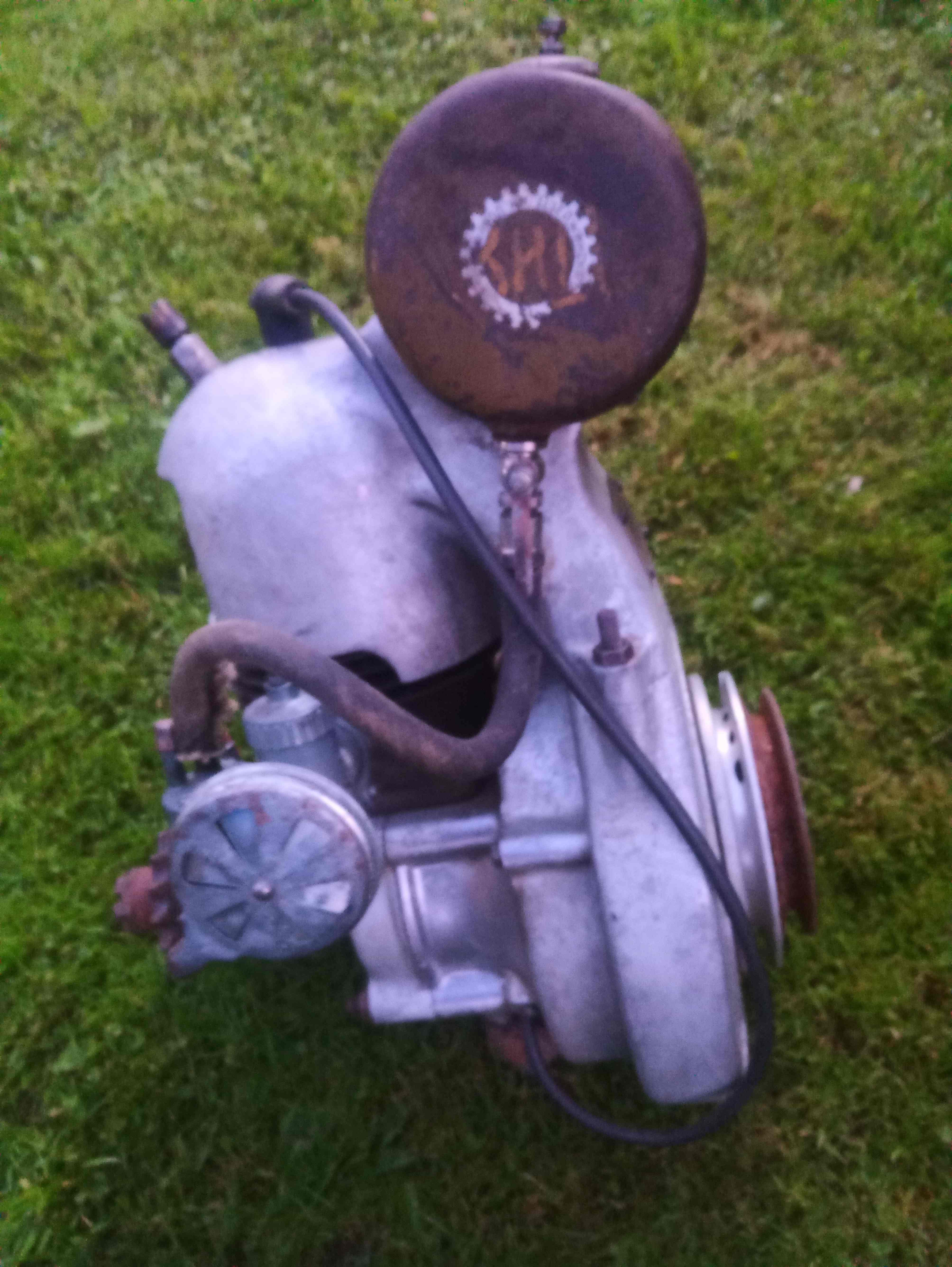

See on siis minu ZID-Ural mootor
Vinge riistapuu. Märkasin, et sinu mootorile vist miskine väike tsiklikarpa pandud. Tea, mis mudel seal algselt peal oli?
Õhupuhasti on mul kindlasti vale, karpa ise võib ka õige olla, ei ole kindel. Enne kevadet ei hakka uurima, garaažis on külm
Sinu mootori karburaatori ujukikambri kaas on teistsuguse kinnitusega kui tollel, mida originaalina viitasid. Kui kevadel lahti võtad, siis anna kindlasti teada, misasi seal küljes täpselt on. Äkki polegi venelane ja on hoopis Jikov Smile

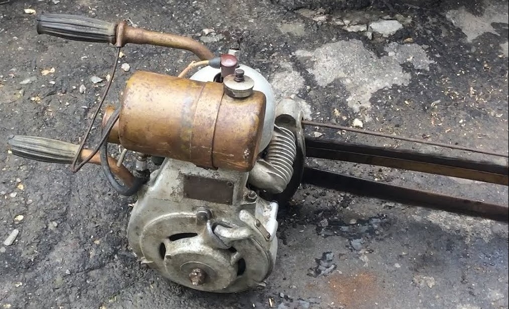

Üks tore kaasfoorumlane saatis lingi. Natuke on seal tegu muidugi lavastusega, kuid asja olemust see ei muuda, väga haruldane leid ja veel sellises konditsioonis!

Originaal karburaator peaks algselt olema K-28B (K-28Б ), aga .... mõningate erinevustega. Ujukikambri kaan ei kinnitu kahe poldiga, vaid keermega. Ei ole sellist ujukikambrit näinud. Kirjanduse andmetel on seda karburaatorit erinevate düüsidega -  110; 120; 180, ei ole selge, mis varianti see mootor kasutas. Kui kellelgi on K-28-le sobiv ujukikamber, mille kaan kinnitub keermega, olen huvitatud ostmisest.
