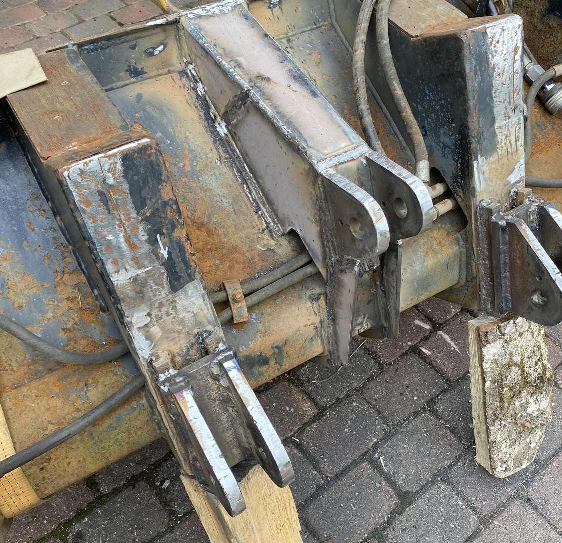

Mul juhuslikult oli järgi veneaegset 20mm plekki, lõikasin sellest gaasiga joonlaua ning sirkli abil vajalikud tükid välja, puurisin augud ning keevitasin kokku. Keevitamisel teadagi tekivad deformatsioonid, selle vastu ma fikseerisin kriitilised mõõdud tugedega ära ning mängisin ette ja taha soojaga. Viimase toe eemaldamisel käis siiski ilus plinn, aga õnneks oli kõrvade vahe tehtud paraja varuga ning masina peal proovimisel sobis kõik hästi kokku.

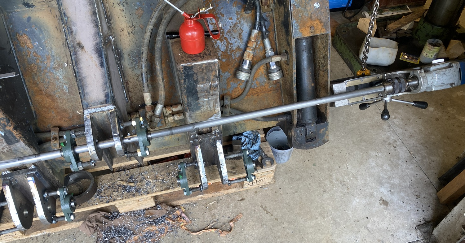

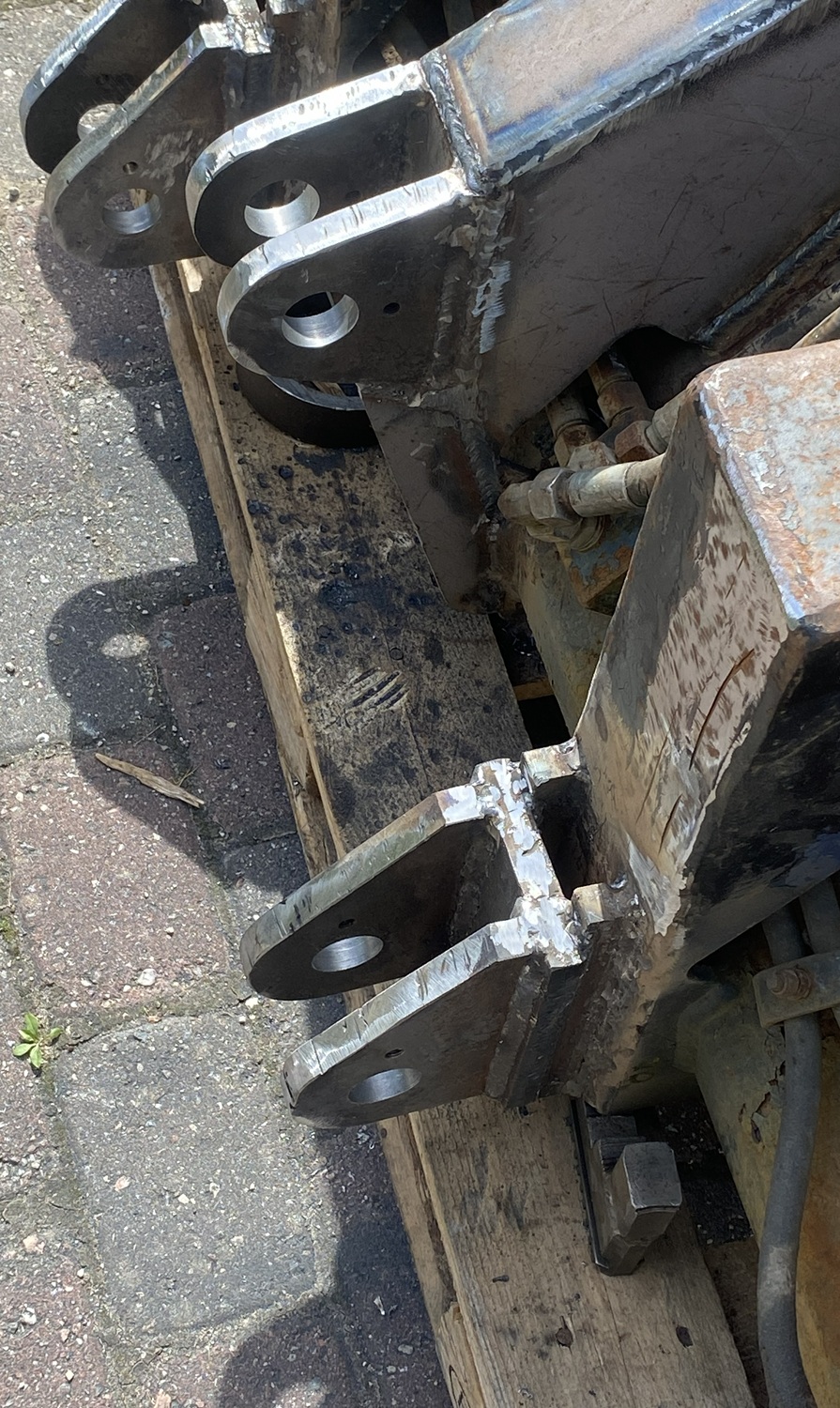

Laaduril on kolm kinnituspunkti, millest kaks asuvad samal teljel ning üks nendega paralleelselt, kinnitamine käib 40mm tappidega. Samatelgsuse tagamiseks tuli nüüd peale keevitamist algselt varuga tehtud avad liini puurida. Mul oli juba enne plaadi tegemist olemas plaan A ja mingi järgmine plaan veel. Plaan A oli liini puurimine teenusena sisse võtta, konsulteerisin ühe firmaga sel teemal. Küsimise hetkel asi nagu sobiski, aga kui ma omadega sinnakaugele jõudsin, siis selgus, et järekord on kuu või rohkem. See mulle ei sobinud, võtsin hinnapakkumised paarilt teiselt firmalt. Sealt tuli hind ca 340EUR üks liin, seega 2 x 340 + km, mis ei tundunud vastuvõetav.
Tuli asuda järgmise plaani kallale. Tellisin 6 laagripukka, tükihinnaga alla 6 EUR/tk, ostsin kitsaid M16 mutreid kokku hinnaga alla 10EUR. Sättisin pukad 25mm kalibreeritud võlli ja vanade katteta poltide abil üles. Tegin võlli sisse vajalikud avad lendtera ning tihvti jaoks ning puurisin liinid treipingis läbi. Lendtera jaoks kasutasin 10x10mm kehaga tera, tegin 11x11mm neljakandilise augu ning fikseerimiseks 6mm tihvti. Kombo töötas hästi. Koorimisel oli parem kasutada kaldega tera, mõõtu lõikamiseks oli parem nn astmetera.
Kokkuvõttes ma arvan, et kui oleks esialgse firmaga tähtaja osas kokkuleppele saanud, oleks lasknud seal puurida, sest kuigi otsene kulu alla 50EUR, siis kõigi pudinate kokku otsimine ja üles seadmine oli ikka palju jebi. Lõikamine ise oli suht lihtne.
Alumine liin puuritud
Ülemine liin puuritud
Tapi passitamine
Masinal passitamine

Suurepärane töö avade töötlemisel ja selle kirjeldamisel!

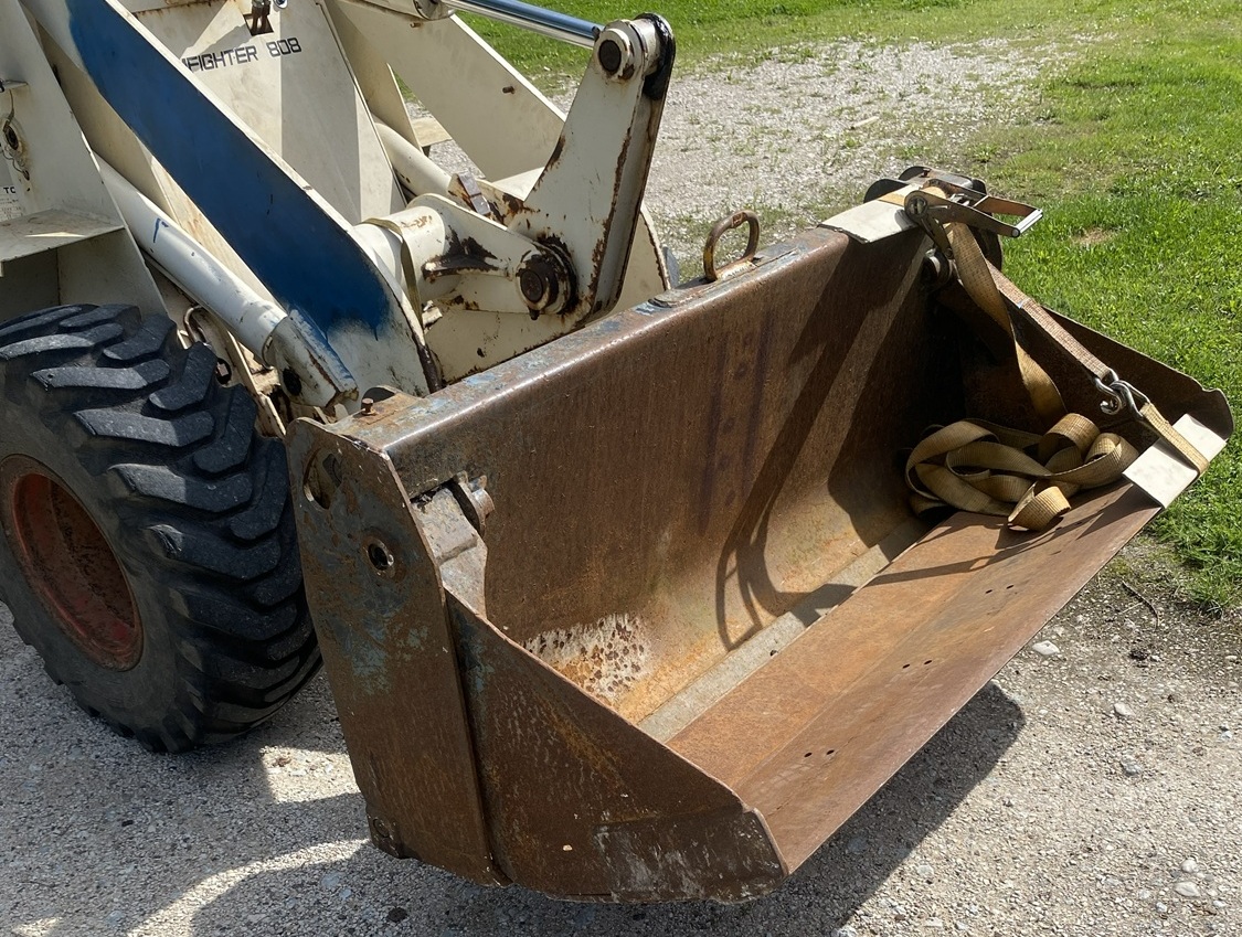

Mul tekkis vajadus kopa järele, õigemini see pill ongi sündinud kopakandja, et sinna kahvlid aretatud said, see on omalooming. Kahvlitest, muuseas, on väga palju kasu olnud. Peamiselt puudevedu, aga olid tohutult abiks, kui oli vaja mööblist tühjendada ühte lagunenud maja, naaberkülas saekaatris käies jm. Väiksus on suur pluss, esiteks on masinat mugav vedada, teiseks ei talla nii kiirelt porile, lisaks mahub igale poole.
Aga kopp siis. Alguses ma ostsin ta ilma tööorganiteta, sest nii sai hinnast hea tüki alla ja mul oli nagunii selge, et tahan hammustavat koppa (alguses oli tavaline). Ses osas tänapäeval õnneks valikuid on. Sai vaadatud tootepakkujaid ning ilmselt oleks mõni toode tulnud ka osta, kuid õnneks pakkus osta.ee mulle vägagi sobivat varianti. Tugev tummine tükk, mis pole võrreldav tootjate plekipinudega, made in France. Täpselt õige laius. Kuid kinnitused mõtle ise, kui tootjad lubasid lahkelt ses osas vastu tulla. Milles ma küll kahtlen, sest nagu eelnevalt räägitud, mind kauguse kokkuhoiu mõttes kiirkinnitused ei huvita. Kopp pidi otse külge minema.

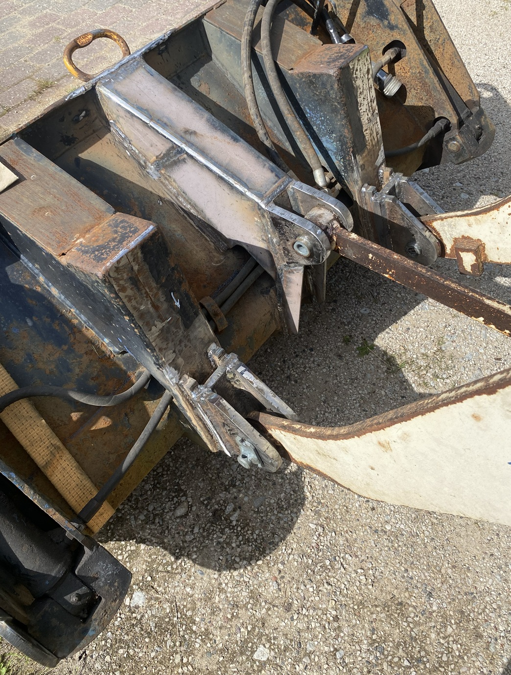

No midagi, sai kõige tuisusemal jaanuarikuu päeval kopake ära toodud ning seejärel neid kinnitusi mõtlema hakatud. Kinnitamine pole paraku kõige lihtsam ülesanne, sest lolli peaga jäid punktide vahekaugused originaalkopalt maha mõõtmata. Mis teha, õnneks kahvli tegemiselt oli alumiste punktide kõrgused teada. Eks kopp oli olnud ees miskil samalaadsel masinal, seega tugevdusribid olid õigetel kaugustel ning jäi üle vaid kinnituskronsad teha ning need ribide külge lasta.
Keskmise punkti kinnitusega oli keerulisem. Koppa oli eelnevalt ratsitud ning eurokinnituse huvides oli keskmine tugevdusribi, mis seal algselt olnud oli, maha lõigatud. Ma siis otsustasin tugipunkti selle jäänustele kinnitada. Midagi paha ratsijate kohta öelda pole, tööd olid asjatundlikult ning hästi tehtud, mille tõttu minu ülesanne kergem oli.
Mul oli kasutada müügikuulutuse pilt, kus masina külgvaade peal on. Sellelt tuletasin keskmise kinnituse ligikaudse kauguse. Saadud tulemust kontrollisin kasutusjuhendis oleva kujutise pealt tuletatud mõõtude vastu, need klappisid mõistliku vea piires. Nii sain esialgse asendi, millega katsetada. Kinnitasin keskmise kronsa ning proovisin kinemaatikat, see liiga palju möödas polnud, kuid kindlasti ka mitte rahuldav. Nihutasin kinnituspunkti 45mm ettepoole ning proovisin uuesti - nüüd oli ideaalne. Koppa saab kõige alumises asendis koorma peale võtta ning see püsib kõige ülemisse asendisse tõstmisel ilma kallet korrigeerimata. Üleval saab kopa tühjaks kallata.

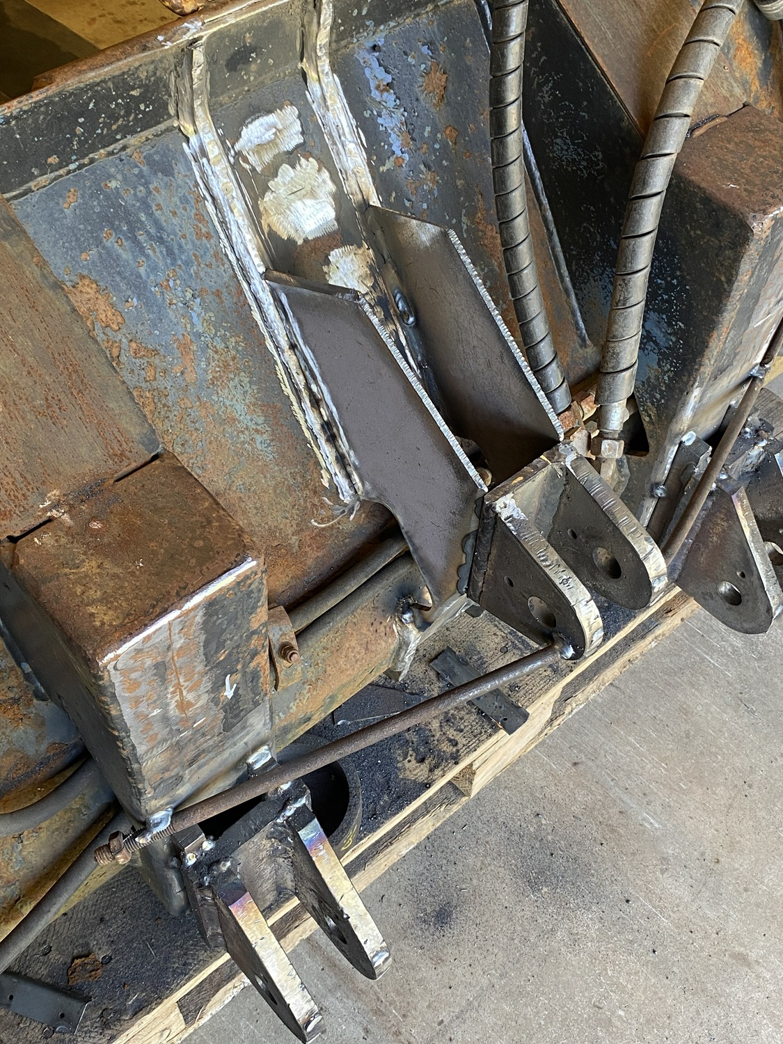

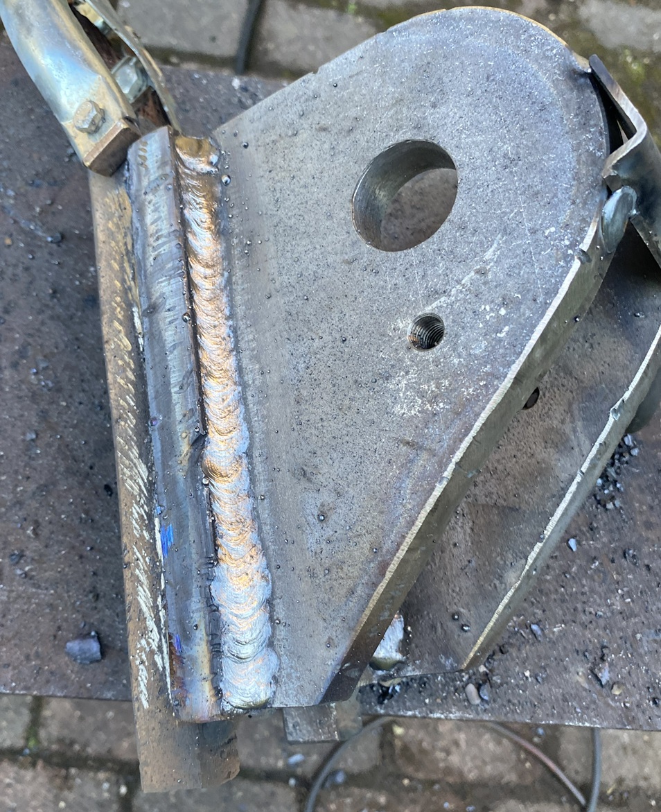

CAD (Cardboard Assisted Design) abil voolisin keskmise kronsa kinnitamiseks plekitükid ning plägistasin asendi fikseerimiseks need MIG abil seestpoolt kinni. Kepitule (van. nimetus elektroodkeevitus) abil tegin kandvad õmblused. Tõsi, pealmised nurkõmblused said MIGiga suditud, eks kepitulega saab neid ka loomulikult teha, aga olen neid varemalt suht palju MIGiga teinud ning on suhtkoht käppas see asi. Kepitulega ei tuleks nii hästi välja.
Sattusin siin üksvahe kepiga tuletegemisest suurde vaimustusse. Olen nö üles kasvanud MIG najal, esialgu tundus suht uskumatu, kuidas kepp ei üritagi ainult jõuga läbi sulatada vaid virutab metalli teise sisse. Lisaks on suuremate asjade korral võimalik tuld tuult kartmata õues teha.
Elektroode on küllalt suht odava raha eest saadaval, leidub nii AWS E6013, kui ka E7018. Kuigi siin võib petta saada, vend KBs lubas suu sisse: "Puutumata pakk ja kuivas hoitud". Tegelikkus oli veits teine, kõik pakid, mida müüs polnud puutumata ja elektroodid isegi puutumata pakis niiskuskahjustusega. Aga noh raisku need ei lähe, harjutamiseks kõlbavad ikka.
Kusjuures veneaegne УОНИ on suht kvaliteetne. Tehistohman ütleb, et peaks vastama 7018, aga tegelikkuses päris ei vasta, nt Lincoln Electric CONARC48 käitub teistmoodi. УОНИ põleb teravamalt ning minu meelest sulatab sügavamale sisse. Äkki 7014?
Ühesõnaga nüüd on õppimist ja harjutamist mõneks ajaks. Kepitule mõte tekkis sellest, et juhuse läbi sai omandatud Kemppi modulaarne aparaat, mille vooluallikaks on PS3500 ning vesijahutusega TIG jaoks on lisatud WU10 (jahutusmoodul) ja TU20 (TIG moodul). Oleks parem, kui sellel vooluallikal oleks küljes PSM10 plokk, kuid on ka praegusel kujul ilma lisanditeta kasutatav kepi jaoks. (PSM10 on paar potekat ning lüliti, mille abil saab õmbluse algusele voolu lisada või nn arc force tugevust regullida.)
Maailm muutus ning elu pole enam endine peale kaugkontrolli (remote control) puldi kasutama õppimist. See võimaldab käsitsi õmbluse alguses voolu peale ning pärastpoole maha keerata, kui vaja, siis ka nt punktide läbi keevitamiseks vahepeal uuesti juurde lisada. Eriti äge on õmbluse lõpetamine, pmst TIG pedaali analoog.
УОНИ-ga lastud kronsa

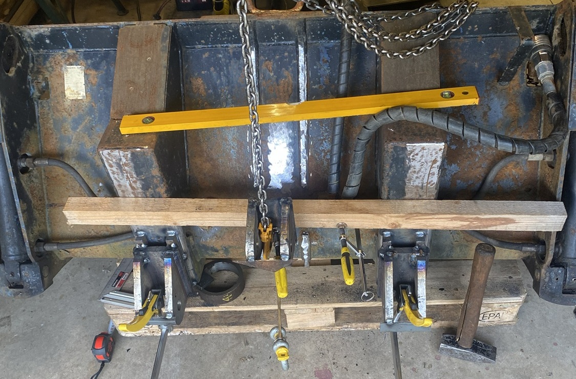

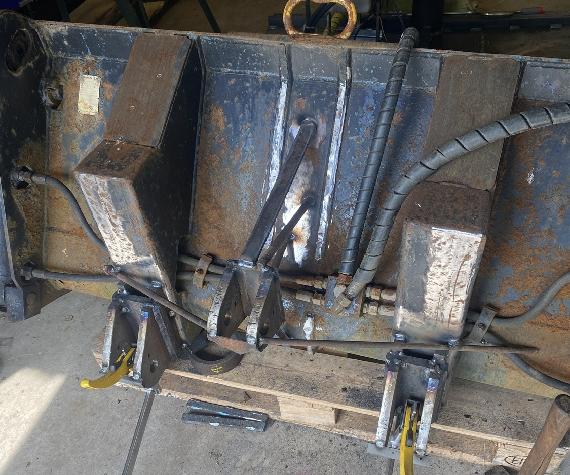

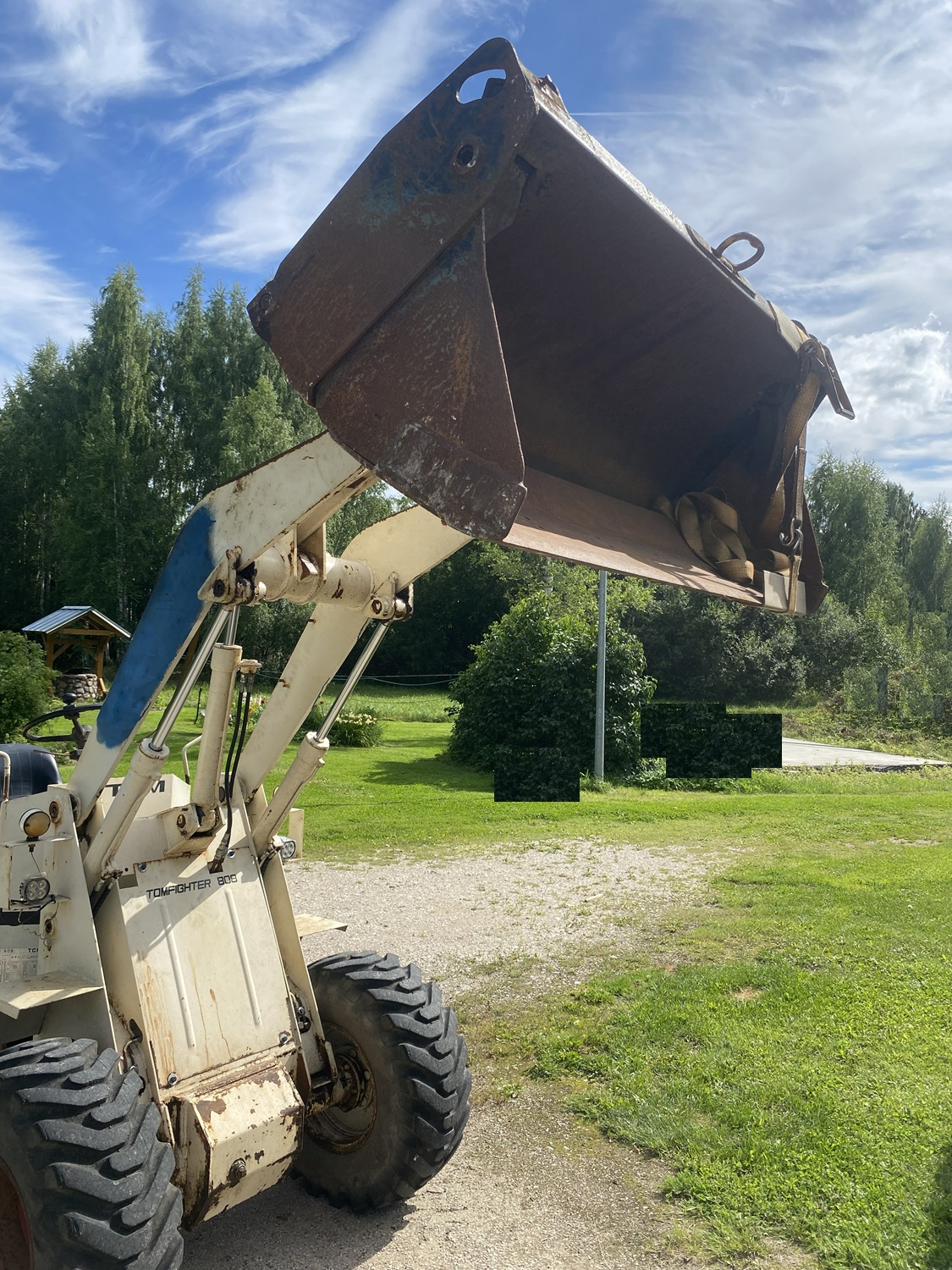

Aga okei, tagasi teemasse. Sai kronsad paika, nüüd oli vaja need masina 40mm tappidele üle puurida. Puurimine ise pmst sama, mis eelnevalt kirjeldatud, välja arvatud portatiivne ülesseade, sest seda koppa vahemalt minu teipinki polnud võimalik üles seada. Referentsi võtsin esiterast nõukaaegse valualumiinist ehitusloodiga. Pöörlemine ja ettenihe said antud rendist võetud magnetpuuri abil. Siinkohal tuleb täpsustada, et päris iga magnetpuur ei sobi. Vaja oli sellist, millel on revers ning kiiruse reguleerimine, lisaks sobiv spindlikäik. Ega see töö on üks suur arvestamine, üksteisest sõltuvaid tegureid on päris mitmeid ning paras õnnemäng, lihtne on millegiga mööda panna. Õnneks kõik laabus, puurmasin ja minu eelnevalt tehtud puurvõll sobisid omavahel ilusti kokku.
See on siis mehaanika-pool, hüdroga pole jõudnud eriti tegeleda. Õnneks elektriklapp on olemas, muu tahab lihtsalt tegemist.
Portatiivne setup
Valmis avad
Tapid paigas
Kopp allasendis
Kopp üleval tühjaks kallatuna
