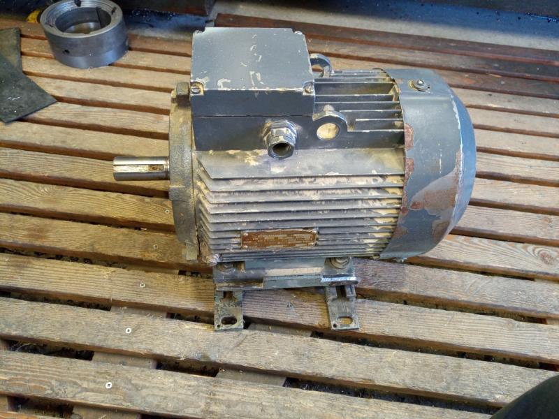

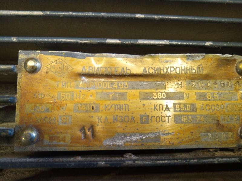

Mul seisab garaažis juba aastaid jalus üks suur kompressor umbes 4kW mootoriga, millel on mähise otste vahel lühis. Otsustasin, et on aeg see lõpuks korda teha, aga kuna selle teemaga pole varem kokkupuudet olnud, siis tekkis küsimus, et kuhu see remonti viia?
Esimese hooga jäi sõelale see asutus: https://motoserv.ee/elektrimootorite-remont/ , kas kellelgi on kogemust, on seal normaalne töö ja teenindus? Või on kuskil mõni teine koht, millega on hea kogemus?
Otseselt väga tuld takus ei ole, seega ei pea käitis tingimata Tallinnas olema, aga samas neli otsa näiteks Viljandi vahet sõita tundub töö eeldatavat hinda arvestades päris suure aja- ja rahakuluna, seega tore oleks, kui siin oleks vähemalt mingi vastuvõtupunkt vms, kuhu viia ja tuua.

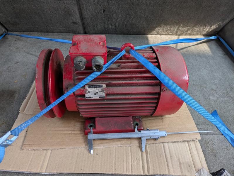

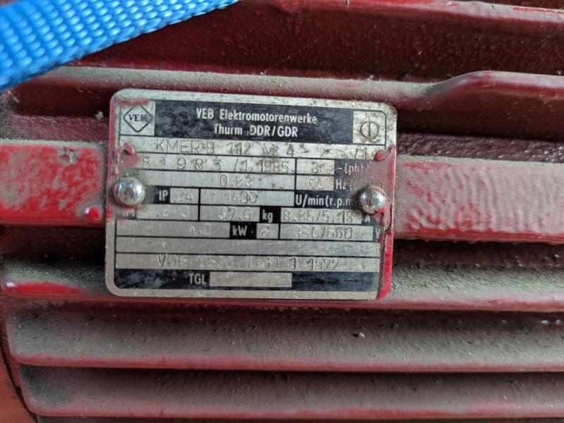

Nojah, ma ei osanud ausalt arvata, et remondifirma valikul on need parameetrid nii olulised... Aga mis seal ikka, võlli läbimõõt on 28mm, ulatub välja 60mm, kinnituspoltide vahe piki telge on 140mm, ristipidi 160mm, võlli kaugus kinnituspinnast 120mm, värv punane, elektrilised parameetrid ja üldvaade on pildil:
Kompressori marki ei oska kuskilt välja lugeda, CO-7 kindlasti ei ole, kuna silindrivalem on V2.

(04-06-2025, 11:35 AM)Jesper Kirjutas:  Nojah, ma ei osanud ausalt arvata, et remondifirma valikul on need parameetrid nii olulised... Aga mis seal ikka, võlli läbimõõt on 28mm, ulatub välja 70mm, kinnituspoltide vahe piki telge on 140mm (ristipidi on hetkel raske mõõta), elektrilised parameetrid ja üldvaade on pildil:
