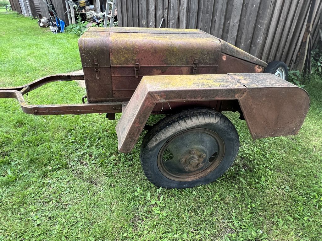

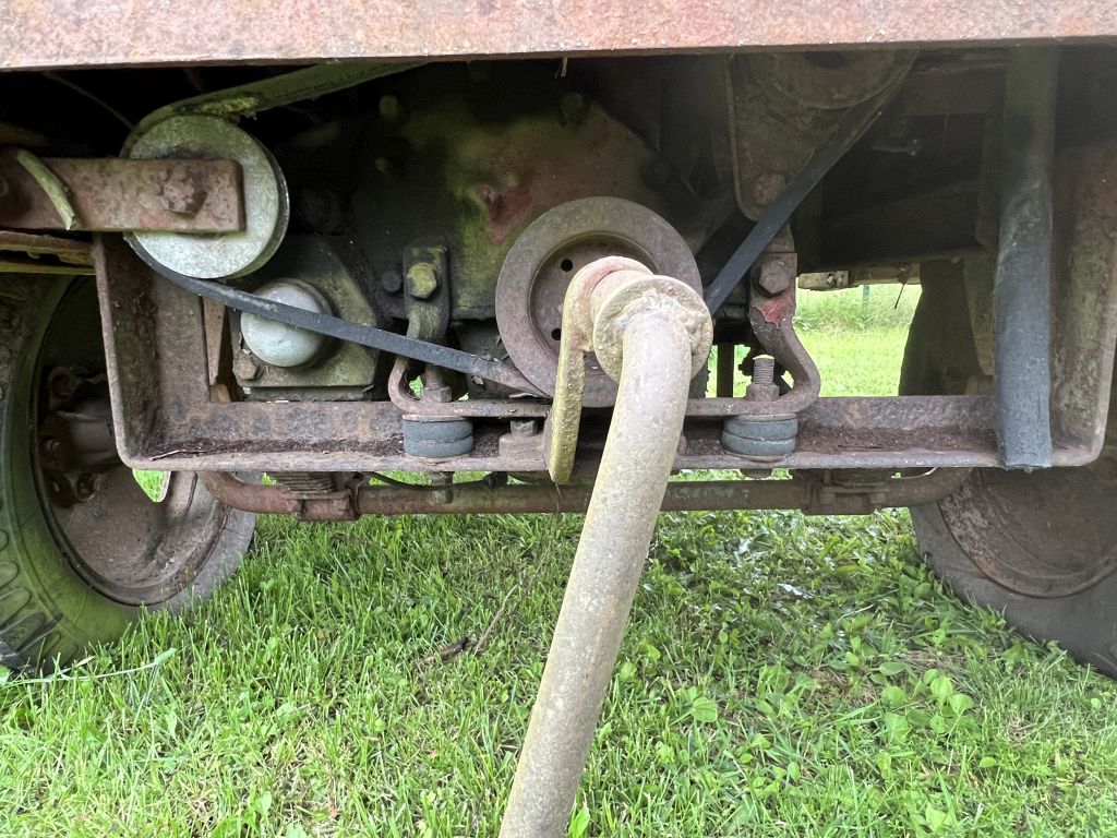

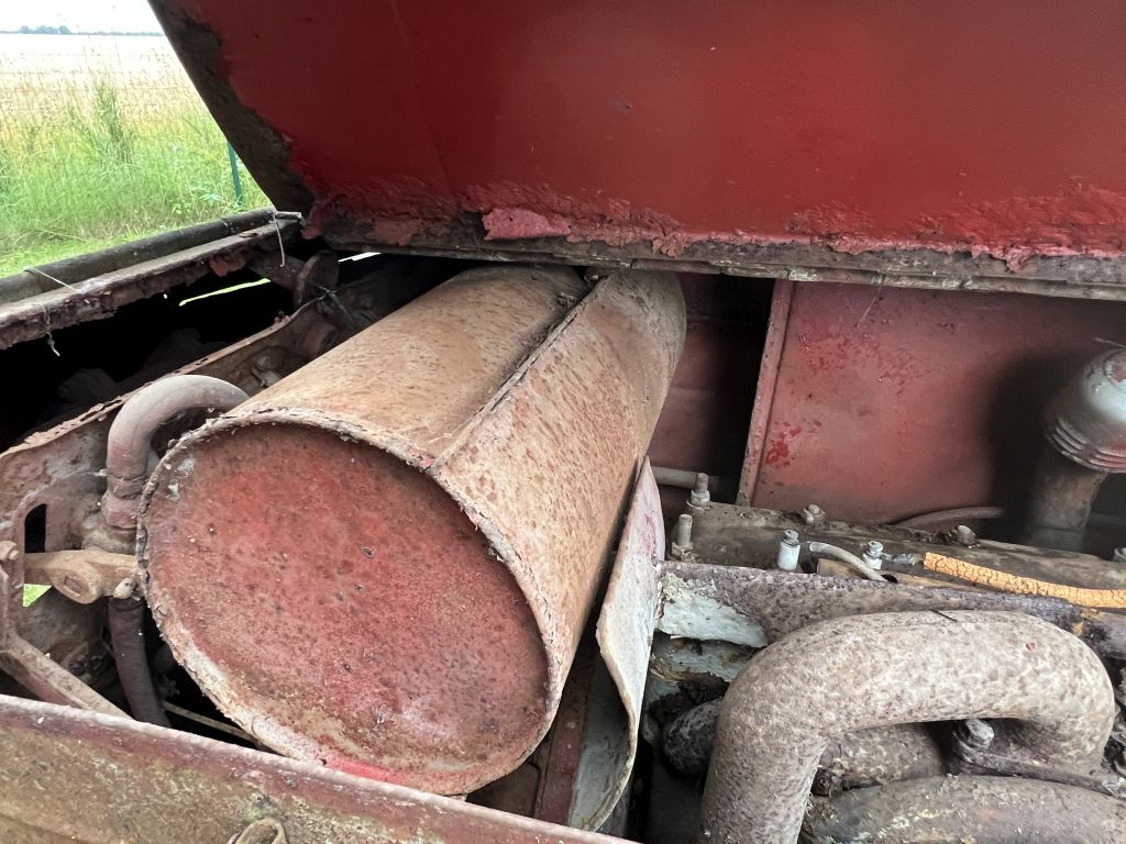

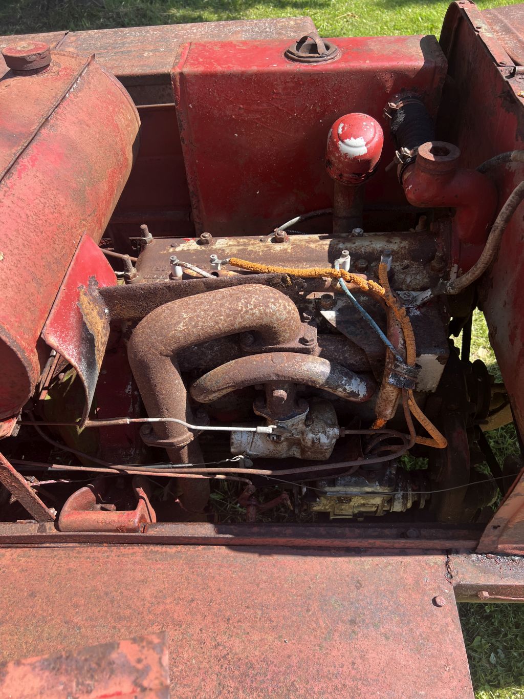

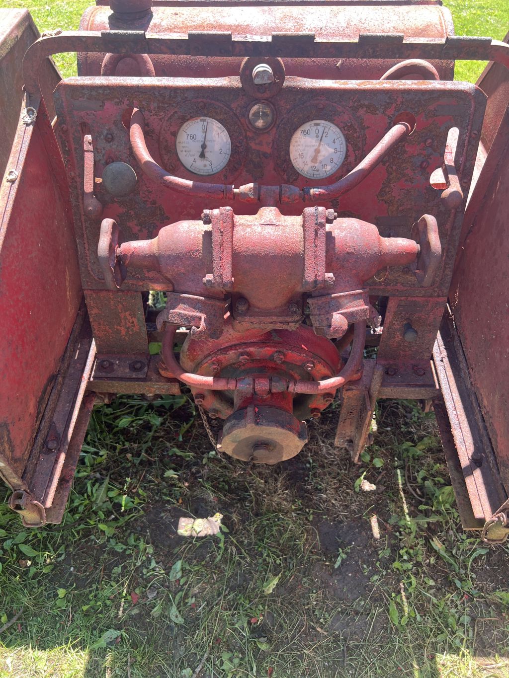

Oma Gaz-MM projekti tarbeks varuosi jahtides viis saatus kokku ühe erilise isendiga. Viimane asi, mida sellega teha saaks on doonoriks kasutada. Tegemist on üsna komplektse pumbaga, puudu on esialgsel vaatlusel voolikud. Mootor käib vändast ajades ringi, enamus hoobasid liiguvad ja lülitid pole kinni jäänud. Talve poole saab laiali võtta ja tõsisemalt süveneda.

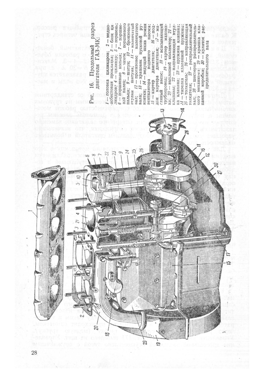

Õnnestus saada 1958 a. venekeelne mootorpumpade raaamat, kus õnneks on vajalik info ja kirjeldused olemas. Panen ka siia järjest selle mudeli kohta käiva jutu üles, võibolla kedagi huvitab.

Neid mootoreid saab ikka. Sellises komplektsuses pumpa ei tasu kindlasti lammutada. Pildistasin seda isendit suvel Smile
Kindel on see, et tuleb ette võtta taastamistööd ja sellele väärt isendile eluvaim uuesti sisse puhuda. Võibolla keegi kaasfoorumlastest teab või oskab öelda, kuskohast võib saada õigeid voolikuid, kui neid üldse veel kuskil alles on. Antud pumba puhul on teada  ka natuke ajalugu, mõne aja pärast ehk saan jagada.

Mõned lehed raamatust:

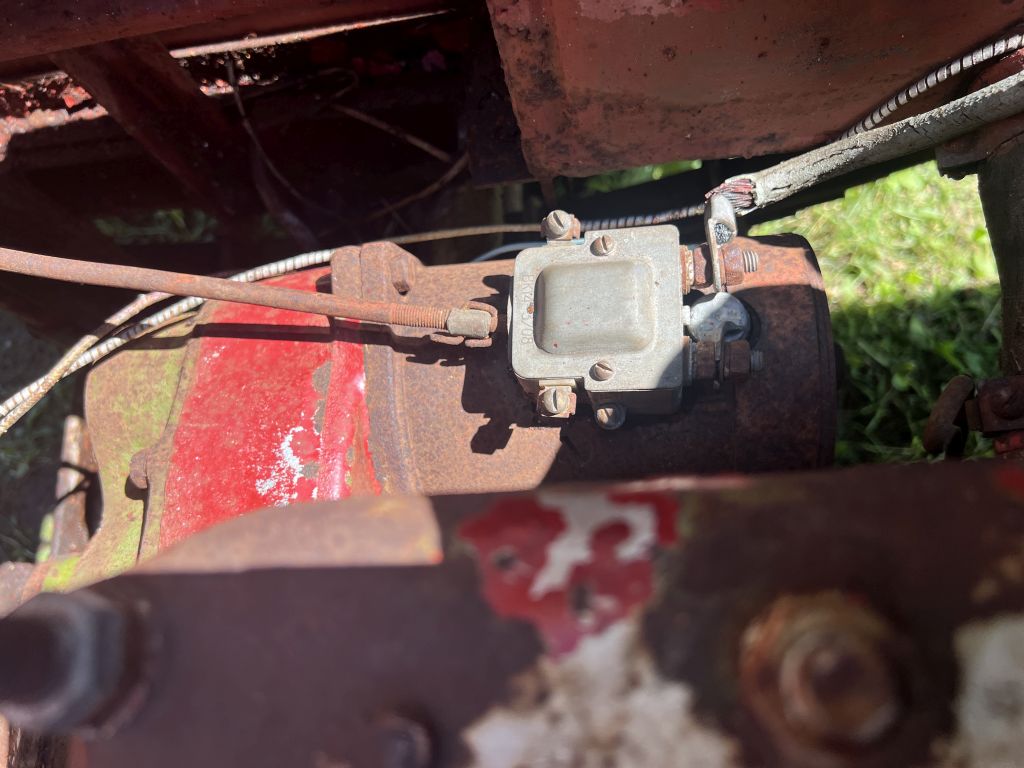

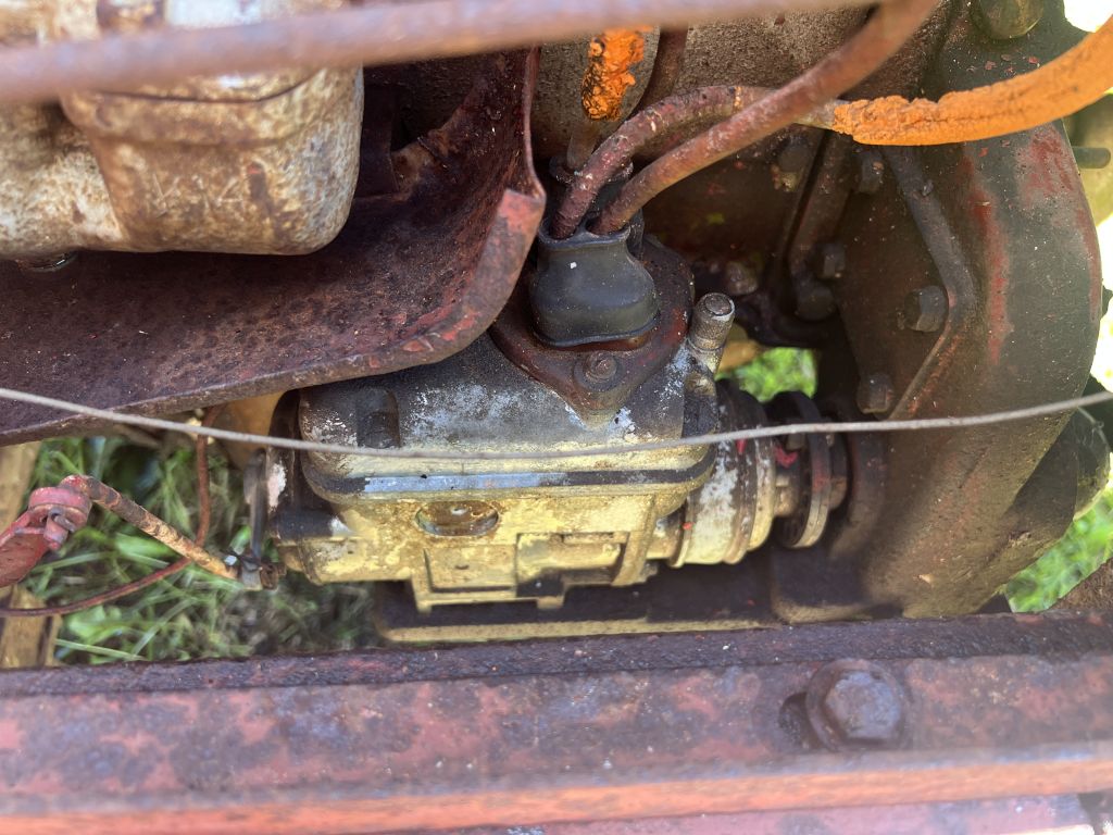

Sai natuke aega võetud pumbaga tegelemiseks. Kapott maas, küljed lahti, kõik hoovad ja kraanid liikuma aetud. kogu kupatus sai korraliku pesu osaliseks ja näeb kordades parem välja. Kuna kuu alguses õnnestus korralikult hüppeliigesele viga teha, siis niisama ei suuda nagunii diivanil passida, parem hüppan pritsi juures ringi. Starteril on huvitav lahendus, juhtpaneeli taga seistes tuleb kangi suruda ja tuld anda.
