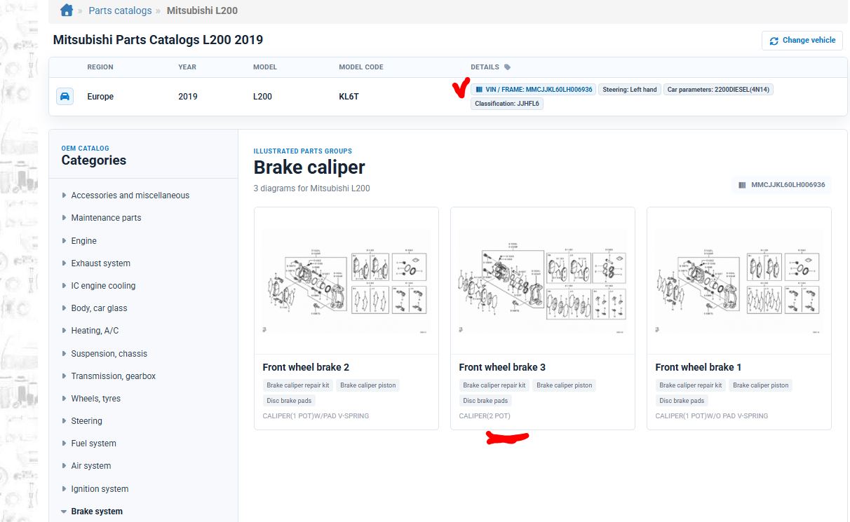

Pildid oma piduriosadele leiad kui L200 avad mitte-EUR variandi, vaid strada jne.
https://partsouq.com/en/search/all?q=MMCJJKL60LH006936
Enam-vähem kindla sobivuse partsouq lehelt saad klotsidele jms kui koodi all on õige mudelitähis, sinu puhul  JJHFL6. Koode otsi ikka eur variandi joonistelt.
Mul on tunne, et need on sobilikud? Sumitomo, 160mm aukude vahe:
https://aeromotors.ee/otsi?s=0176UZJ200R
Võrdle oma päris asja piltidega, ära võta hinge kui aero väidab et ei sobi.

OEM piltidega võrreldes on erinevus tuntav, ka B-osadega KS-internationali lehel. Proovin nendega suhelda vahendaja kaudu kuna inglist ei valda.
P.S. Ja no ei ole ju vahet, vin sisestatud siis annab ikka sama kolme variandiga pildi ka strada jms alt ...
amayama annab ka vin järgi kõik õiged andmed sh värvitooni jne aga ikka pakub kolme varianti pidureid. Võiks ju vini järgi jätta õige variandi
"Grade: JJHFL6
Options: 2200DIESEL(4N14)
Frame/VIN: MMCJJKL60LH006936
Manufactured: 2019.08
Trim: 48X
Color: U28B"
Tegelikult on sama probleem ka mu vanema auto, Isuzuga. Mul varuosamüüjast sugulane, oleme temaga eluaeg otsinud mulle juppe auto juures mõõtes ja hinnates.

https://www.catcar.info/ otsid oma varuosa välja. Kui on variante ja endas kindel pole, siis kisud vajadusel laiali, mõõdad ja mõtled või kõige kindlam kui vanalt jupilt on võimalik varuosakood lugeda.
Ülalkirjeldatud piduri juhtumil kus on valida esinduse küsitava 650 euro ja aeromotorsi 15 euro vahel, siis väga ei nuriseks vajaduse üle kulutada 30 minutit, et võtta ratas alt, kruvida support lahti, pigistada üks kolb (kui neid on kaks) pitskruviga kinni, pumbata mõned korrad piduripedaali, et teine kolb tuleks läbimõõdu mõõtmiseks vajalikus ulatuses supportist välja, siis kummimansett ettevaatlikult eest ära lükata ja supleriga mõõt võtta.
