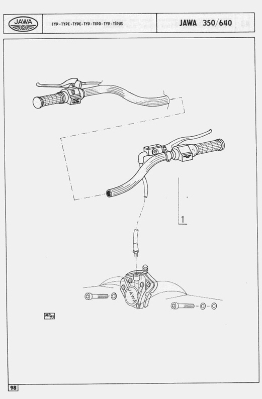

tekkis küsimus et kas keegi on hakkama saanud jawa 638 le ketaspiduri panekuga. Kui on siis palun anna teada sest ketaspiduri hankimine ei ole enam mure kuid kuhu suunata õli voolik pidurist ?
640 on õlitus teist sugune seal on koht kohe nagu õlipaak sisse ehitatud 638 aga mitte

ma oman jah 640 kuid aasta 93 ning sain rsk küll sellise millel ei ole ketast. kuid ketta saamine ei ole mul mure 2000 eeguga saab selle seepärast küsingi et kuhu see minema peab. Uuematel jookseb ju piduri voolik ka üles vaata pilte 640 st seal kohe näha et midagi jookseb paremalt üles kui tross tuleb vasakult see on see voolik mida ma mõtlen pole täpsemalt uurinud sest 640 on eestis vaid 6 tk ja 2 neist ei ole ketast

638-l ei ole ketaspidurit,639 hakkati tootma ketaspiduriga,kuid 638-le annab ilusti 639,640 ketaspidurisüsteemi panna,a see on kuradi kallis!!!
Ise ma tahan ka enda masinale ka ketaspiduri süsteemi ja valuvelgesid,praegu kisub asi iz planeta 5 ketaspiduri ja valuvelgede poole,sest jawa valuvelgesid ei ole kuskilt saada ja
ketaspiduri süsteem läheks umbes 4500.-

juhin su huvi sellele et jawa 640 valuvelgi pandi vaid 95 aastal alla praegu pannakse jälle kodarat asi selles et nad olid nii nõrgad et ei pidanud vastu õnnetusi olevat olnud liiga palju. samas ketaspiduri süsteem läheks umbes 4500.- kus sa nii odavalt kätte saad tallinna kloostrimetsa poest saab alates 6 tuh selle uuena. Jah tean ka seda et üks müüb 2000 eeguga jawa originaal ketaspiduri süsteemi lisaks saab ka velje osta- seetõttu oligi mul huvi et kui ma ta ära ostan kas saan ta ka alla sättida

panen siia ka pildid ketaspiduri süsteemist
