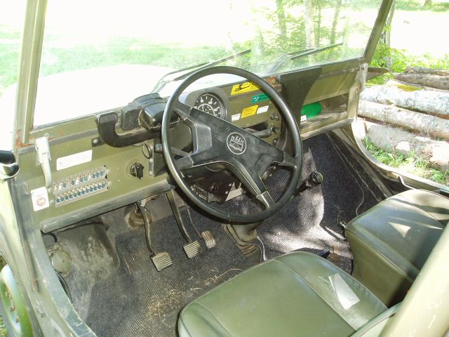

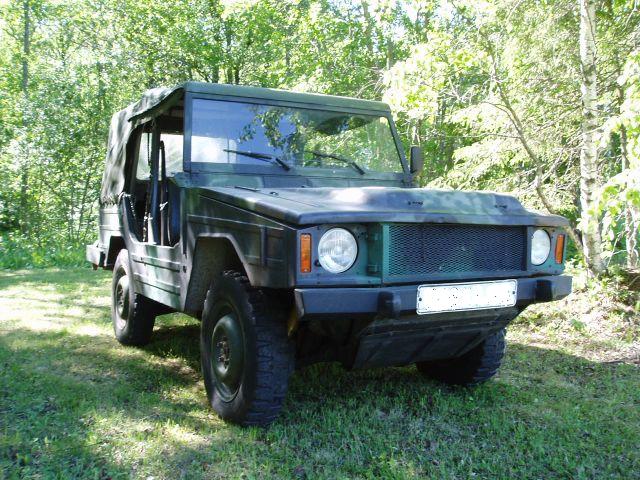

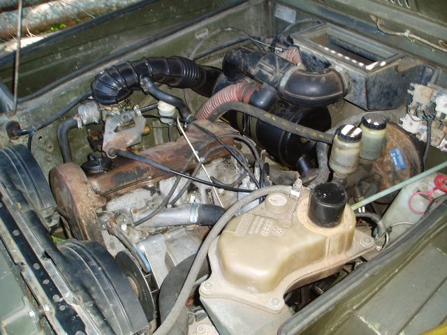

Pakutakse müügiks ilma paberiteta isendit. Kas kellegil kogemusi selle masinaga? Arvele ei tahaks võtta, muidu oleks vägev metsa vahel lammutamas käia. Pidi liikuma, edaspidi üritaks teise korralikult remontida. Kuidas juppidega? Paluks teadlikumate kodanike abi.

Iltisele ei saa tavaliste Volksude juppe panna üldiselt, käigukast ja sillad on täiesti erinevad ,mootor üldiselt ka, võibolla mingeid pisividinaid annab asendada.Originaaljupid suht kallid.Maanteel sõitmiseks liiga kallis pidada,kuna bensiinimootor pole just kokkuhoidlik ,diislit pole kohanud.Ilmselt ei saa sinna ka mingit muud diislit panna ,mis tuleneb käigukasti ,siduri ja jaotuskasti iseärasustest.Läbivus üsna hea, kui sillad ja blokid töötavad, aga tänu terasest põhjakaitsele ,mis on peaaegu terve põhja all , on auto oma mõõtude kohta väga raske ja seetõttu läheb väga hästi \"maasse\" ,kui ratta ringi tõmbab ja pinnas tiba pehmem on.Ja ratta ta tõmbab ringi ,sest bensiinimootor madala pöördega ei vea ja vähe suurema pöördega ongi ratas ringi.Kui saaks sinna diisli aiste vahele ja kaalu kõvasti vähemaks ,siis oleks see täitsa kobe aparaat.

Omanik pipardab, ei oska hinda küsida. Mis oleks reaalne pakkuda? Aastat praegu ei tea, kuid tegu igati töökorras isendiga. Hiljuti tiriti teisega küttepuid metsast välja. Papreid ei ole, tundub, et tegu kunagi kaitsevägedest kätte saadud autoga. Masinal pole tendi vaid plastik katus. Bensu mootoriga.
Veel üks võhiku küsimus, kas kaunitaril 24V elektrisüsteem?

Ei ole küll nii kompetentne ,et vaidlema hakata ,aga minu arvates amfiib see Iltis küll ei ole ja põhjakaitset olen ise keevitanud ,alumiiniumist ei ole see kohe kindlasti.Täismass on kas 2200 või 2000 kg.See Iltis ,millega mina kokku puutusin ,võttis väga ettevaatlikult sõites bensiini 10 l/100 km ja metsas mitte vähem kui 15.

Iltise juppide tootmine on lõpetatud, ka kaitsevägi seisab selles suhtes lõhkise küna ees. Auto EI OLE amfiib, kütuse normkulu kaitseväes on vist 13-14, maastikul 18, elektrisüsteem 24V. Kuna nende kõigi ressurss on juba 4-5 kordselt ületatud, siis on Iltis kõige halvem auto, mida erakasutaja endale üldse osta võib, sest näiteks vahekasti vahetus ( ja need on neil sageli läbi) kujuneb auto turuhinnast kordi kallimaks, kui selline asi üldse kätte on võimalik saada.

Ronib ta küll hästi, kuigi päris palju sõltub kummivalikust ja mehest roolis. Hoolimata kõrgest ja kipakast välimusest kannatab ka päris hästi külgkaldeid, samas kiiretes kurvides kipub külili minema ja rool on tuimavõitu, selles on oma süü küll reeglina kulunud liigenditel ja karbil.

Olen oma silmaga näinud 1.6 td iltist, oli vist mereväelaste oma. Sõjaväes oli minu teenistusauto. Mootor on aretatud 1.6, 1.8 vw tavamootorit, seega läheb peale täiesti tavaline golfi/passati mootor. Ise vahetasin 1.7 kokkujooksnud mootori 1.6 vastu, sobis ideaalselt. Seega arvatavasti täiesti sobilik ka golfi diisel. Elekter jah 24v. Kinni ei ole taga ei jäänud, kuid pehmel maastikul mootor tsipake nõrk. Sillad ees ja taga identsed, mis puudutab õõtshoobi, vedrusid ja amorte. Vist niipalju oli vahet, et tagasilla omadel oli piduril auk käsipiduri trossi jaoks. Poolassi otsad tavaline VW, poolassi endaga asjad vist kehvemad.
