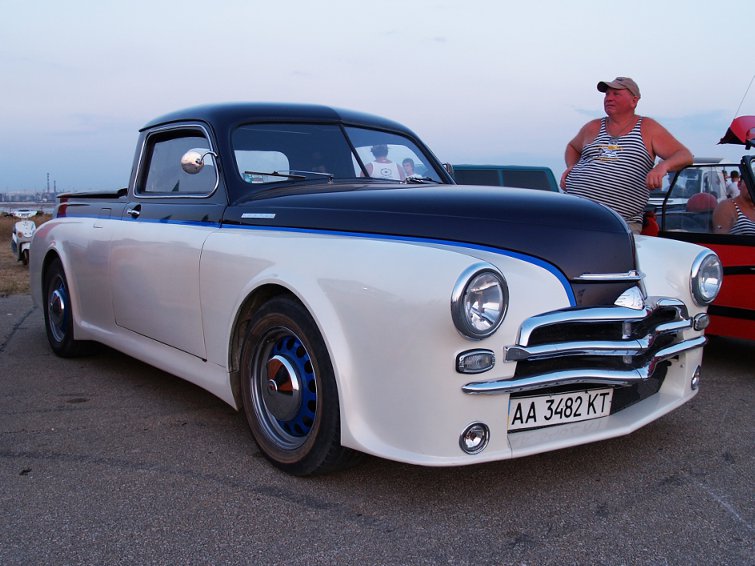

Ksf Aspelundi poolt lisatud fotol olev picup on Ukraina poiste kätetöö,mis on ehitatud mersu põhjale.
#62
njah   ,  eks ta ole  ju päris vaadeldav  , küss mudugi jääb  , palju seal  värviall plekki ja tina on . saab ju kasutada ka teisi majapidamises leiduvaid materjale jenkistani stiilis Sad  .
