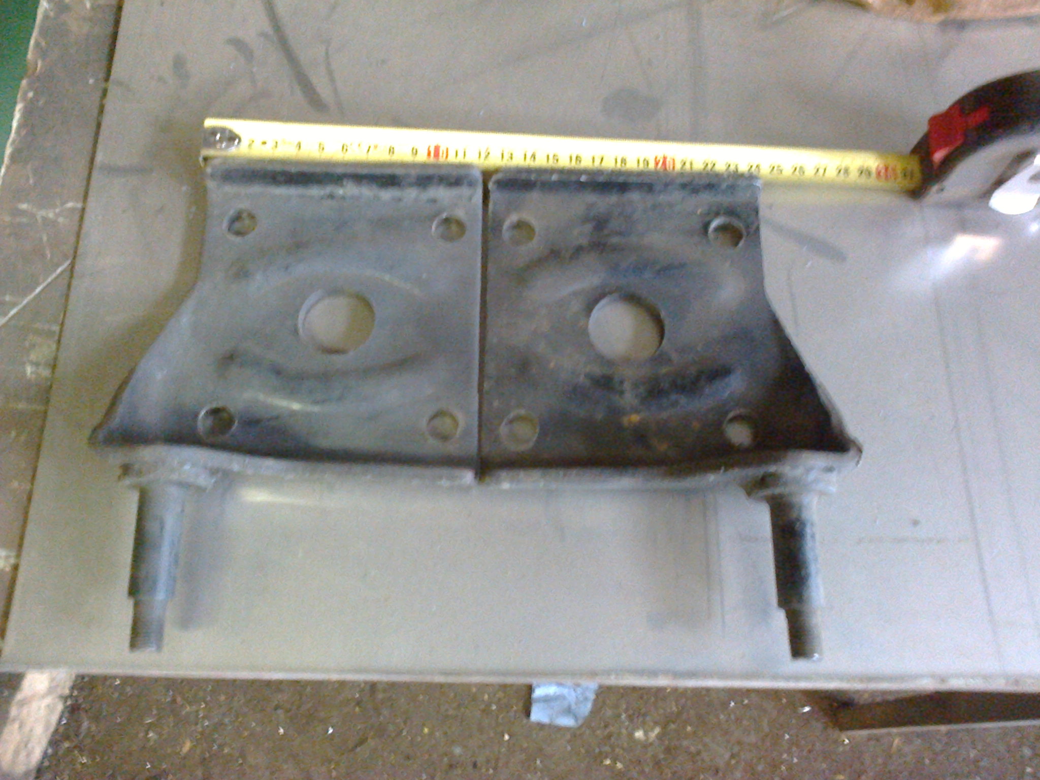

Vaja ikkagi veel selliseid detaile mis punase ringi sees.
http://album.ee/node/29448399/50349723
Või selline nagu "vineeril pudeli kõrval".
http://album.ee/node/29457101/50349723

Kõiki neid asju saad RETRODETAIL.ru.Tallinnas peaks ka mingi osakond olema.

(15-03-2016, 15:06 PM)agaa Kirjutas:  Vaja ikkagi veel selliseid detaile mis punase ringi sees.
Kui sobivad, siis pakkuda sellised vidinad
