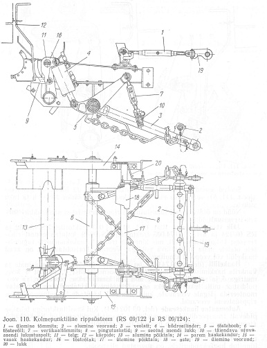

Üks kodanik väitis, et RS hüdrojaguril puudub ujuvasend... Ongi nii?

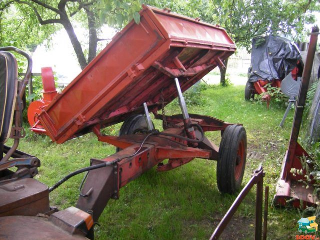

Endiselt olen huvitatud kasti hüdrosilindrite hingeelust. On kellgi pilti kallutatud kastist, millelt oleks näha lõpuni väljalükatud silindrid ja konsooli kinnitus raamile.
Väga abiks oleks ka silindri koostejoonis varuosakataloogist...
RE: Ðassiitraktor RS 09 -
hajameelne - 30-12-2012
Tere.
Hüdrojagaja on tal ainult jagaja. Ujuv asend on teostatud mehhaniliselt tõsteõlaku vabastamisega ja samuti lukustuspoltide eemaldamisega. [attachment=41438]
Teiselt pildilt on enam-vähem näha kasti silindrite kinnitus kiigele ja selle kinnitus raamile.
[attachment=41439]
Lisaseadmete varuosakataloog oleks mulle samuti abiks (niiduk, kartulivõtumasin ja kasti silindrite tihendid)...

kolz - 31-12-2012
Nendelt piltidelt peaks ülevaate saama. Kaks esimest pilti on netist leitud, kolmas enda käru.

Sakslase kasti vihikust oleksin lausa huvitet - minu valduses on kaks sakslase kastist ehitatud käru, millest tahaks teha ühe korraliku. Milleks oleks hea mõnes strateegilised mõõdud võtta originaalilt - nende kärutoorikute loojad on materjaliga üsna "vabalt" ümber käinud...
Tänan piltide eest. Neilt on kenasti näha, et minu kahtlused olid õiged - kastisilindrid on püsti ja kolmeastmelised. Sakslane teadis, kuidas asju peab tegema... Ning minu kärutoorikud ongi vaid materjali allikad, ei muud.
