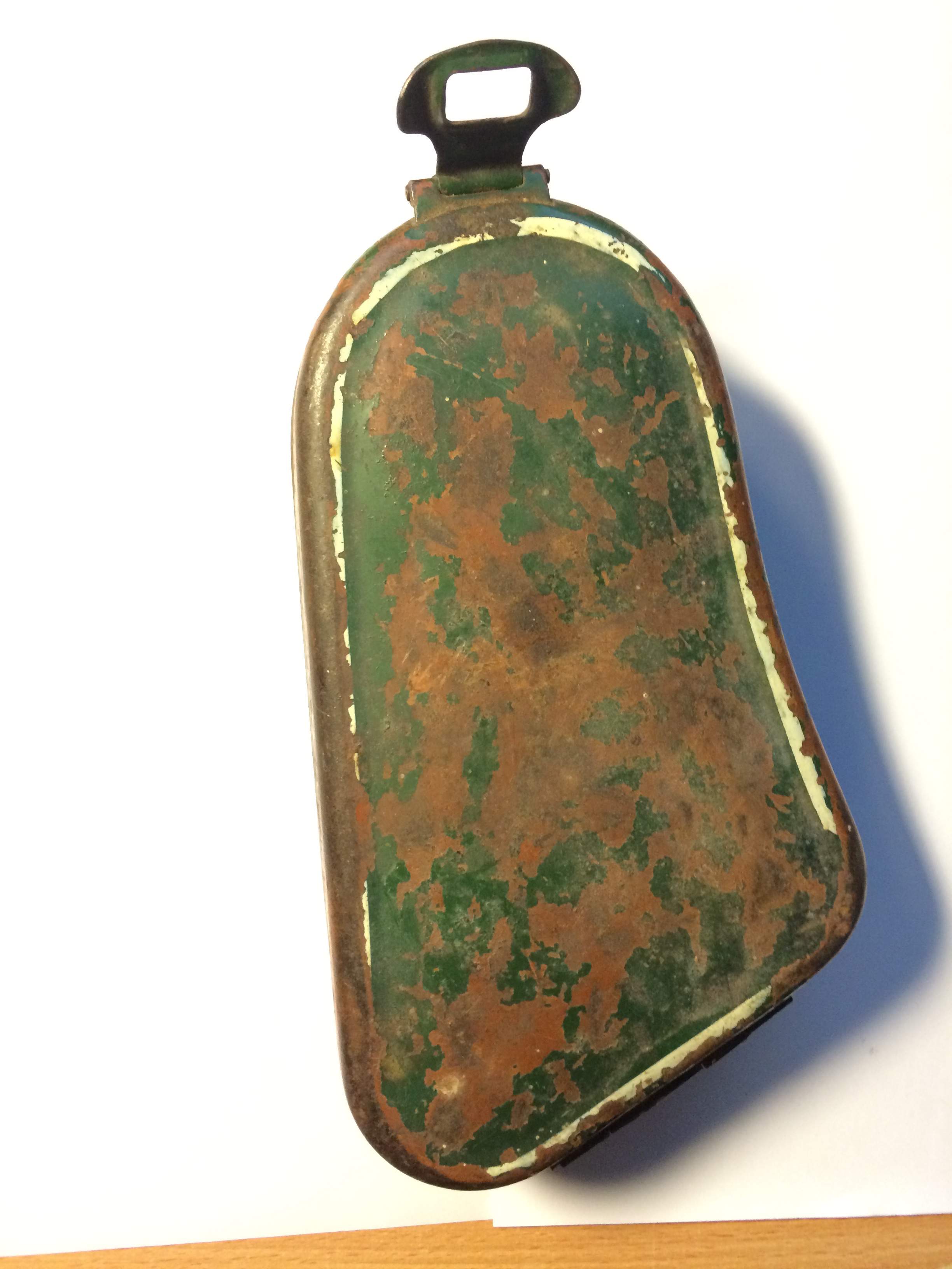

Üks üldpilt raamist sellises seisus, nagu see toodud sai. Vana tüübi kinnitusega lenks, terve pumbakinnitus, mõlkideta ja aukudeta põlvekummideta paak ja pool "tilgakujulist" tööriistakarpi on olemas - algus seegi

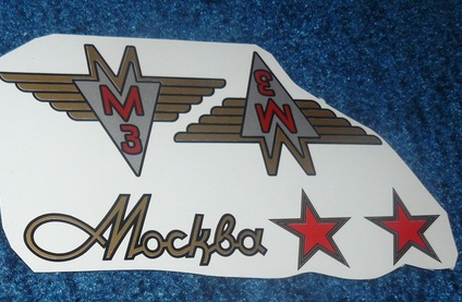

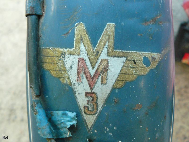

Vahepeal väike edasiminek selles vallas. Nimelt õnnestus tellida
siit komplekt embleeme. Mina suhtlesin inglise keeles, müüja vapralt ka kirjutas vastu, kuid kes vene keelt mõistab sellel on hoopis lihtne. Paistavad üpris lähedased originaalidele olema, manusesse lisan paar pilti mis vene foorumitest originaalidest leidnud olen. Sellega on see mure siis sisuliselt murtud.
RE: Embleemidega Moskva -
diesel - 28-01-2015
kas need ikka on vesipildid?
ma asjast palju ei jaga, aga esmane mulje tekkis küll seuke, et tavalise kleepsuga tegu.
kass - 28-01-2015
(28-01-2015, 10:42 AM)diesel Kirjutas: kas need ikka on vesipildid?
Väike sõbralik nõuanne - ei ole tarvis muretseda asjade pärast, millest "palju ei jaga", eriti esmase mulje põhjal!

Ksf! karpaadid, sul ei tulnud ülevalt paagi pealt MM3 embleemi välja? Võib-olla tehasemanuaali pildid petavad, aga mulle miskipärast tundus, et paagi ülalosas olev embleem on natuke suurem...? Kui kellelgi peaks veel soovi olema viidatud lingilt neid embleeme tellida, siis võime näiteks ühistellimuse teha.
karpaadid - 28-01-2015
переводные наклейки.
Illimar, minu tsikli paagil on ülaosas värv krundini maha kulunud ja pinnarooste kahjustustega, embleemist pole jälgegi. Mul M1A albumis on üsna kvaliteetsed fotod, selle järgi olen üsna kindel, et embleem paagil on sama, mis porilaual.

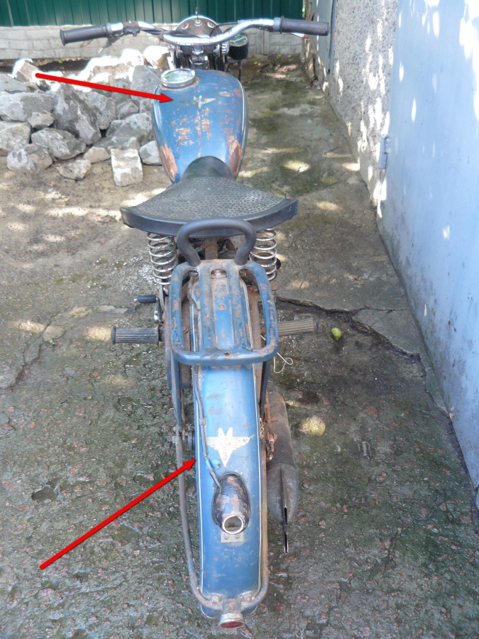

Komplektis oli kõiki logosid peale "Moskva" kirjade rohkem kui vajalik, et saaks enne harjutada. Reaalselt minu rattale pealepanek on kauge tulevikumuusika. Vahepeal müüja saatis pildi oma rattast. Huvitava märkusena mainis ta muuhulgas, et ka uuematel pressitud kirjadega paaki omavatel ratastel oli MMZ logo porilaua peal. Seda ei oska mina kinnitada ega ümber lükata. Vene foorumis nägin üht hästi taastatud uuema variandi tsiklit, millele oli see tõepoolest sinna lisatud, algul pidasin omaloominguks.
Lisaks Moskva embleemidele võib samalt müüjalt küsida sisuliselt kõiki nsvl rataste dekaale.

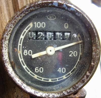

vanatüübi spidomeeter (
selline);
