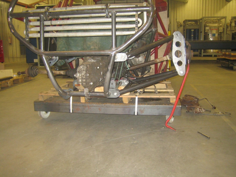

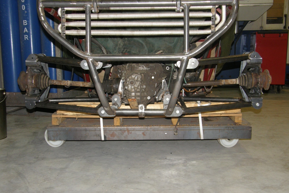

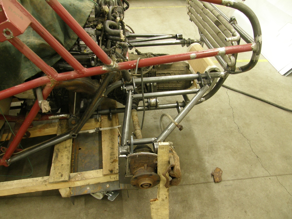

Sellel nädalavahetusel sain päris palju tehtud. Kuna tekkis kange kahtlus, et viimati pandud torud ei saanud päris otse, siis võtsin mootori maha. Täpsemal mõõtmisel selgus, et torud 2cm paremale nihkes. Lõikasin siis tagaosa täitsa maha:
[attachment=41973]

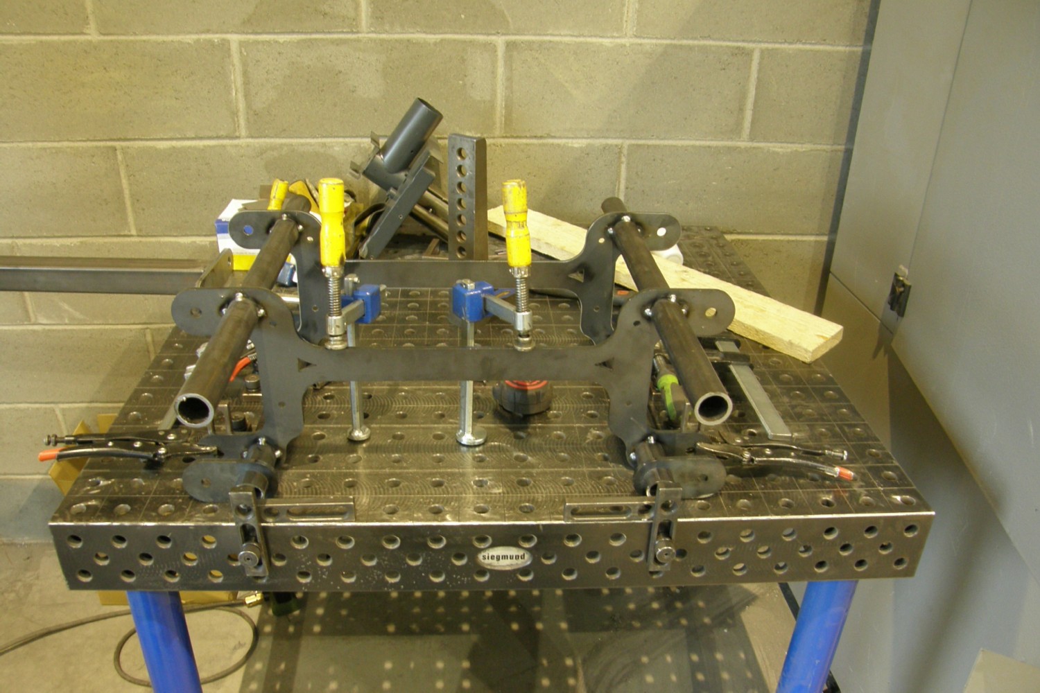

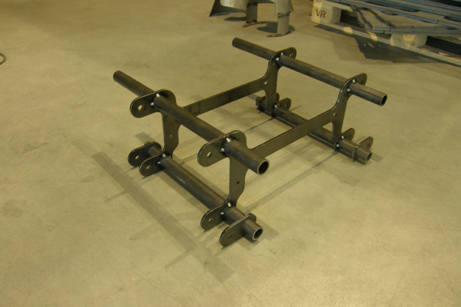

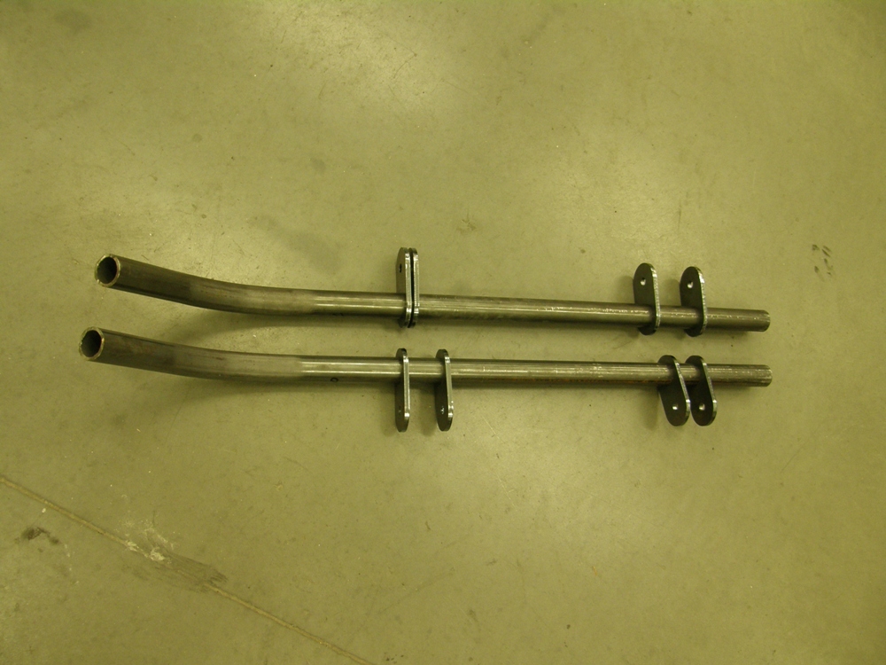

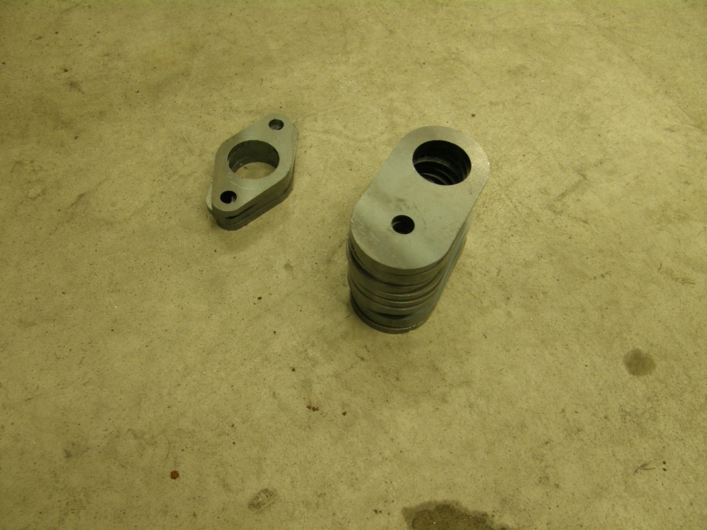

Siis lõikasin laseriga 6mm S355-st mõned detailid:
[attachment=41974]

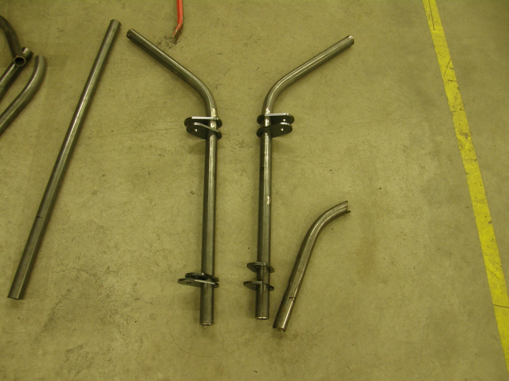

Painutasin alla uued torud ja torkasin kiikede kinnituskõrvad otsa:
[attachment=41975]

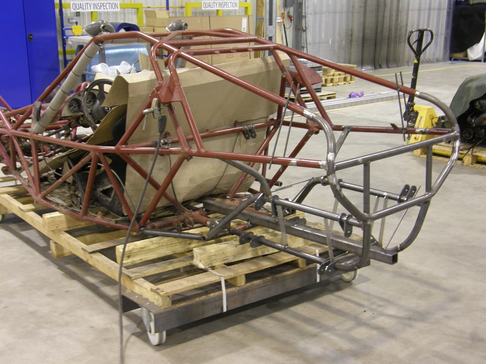

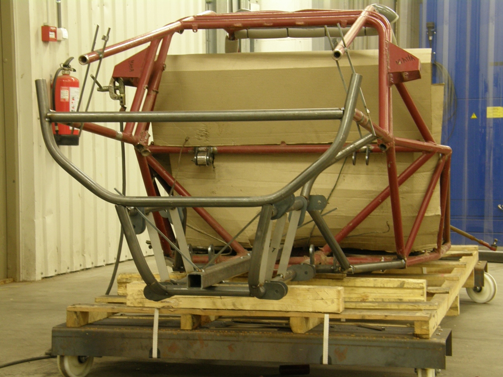

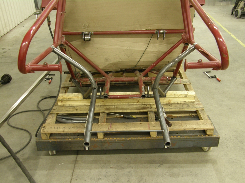

Panin ülemised torud paika ja siis tegin tagaosa valmis:
[attachment=41978]
[attachment=41979]
Siis lõikasin kõige ülemised kaared maha. Selle tegemine jäi veel pooleli. Mõtlen, kuidas kõige parem jääks.
Eile õhtuks jõudsin nii kaugele:
[attachment=41980]
[attachment=41981]

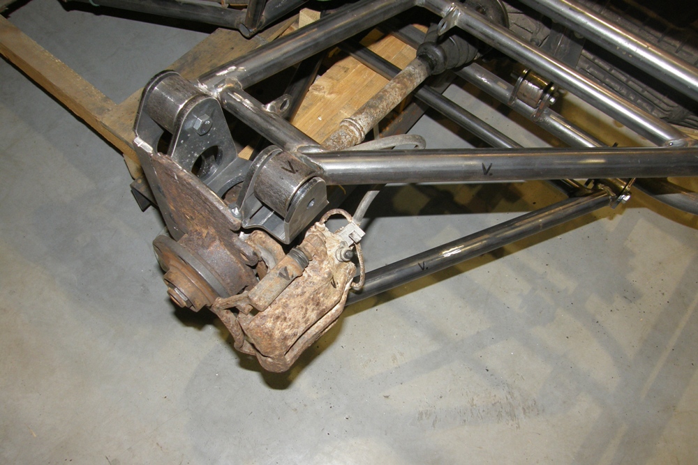

Eelmisel nädalal sain lõpuks mahti edasi ehitama hakata. Keevitasin kiiged lõpuni, sättisin viimased kõrvad käänmikule ja pressisin puksid sisse.
Nüüd peab raami küljes olevad kõrvad paika sättima, et ratta kalded õiged jääks.
Mõned fotod ka:

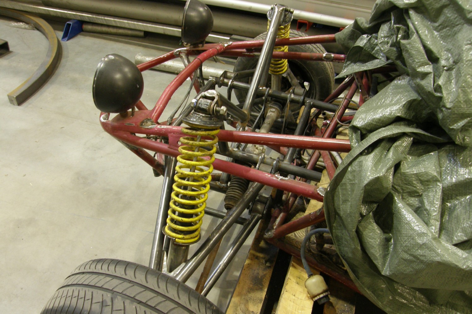

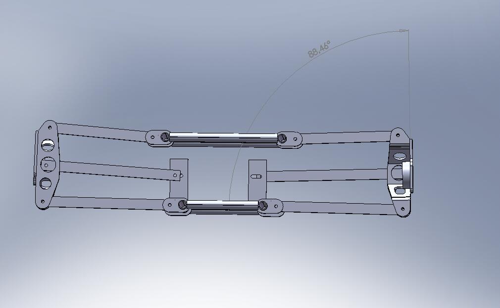

Et asi kohe toimiks, tegin enne juppide väljalõikamist tagavedrustuse mudeli:
[attachment=46676]
[attachment=46677]

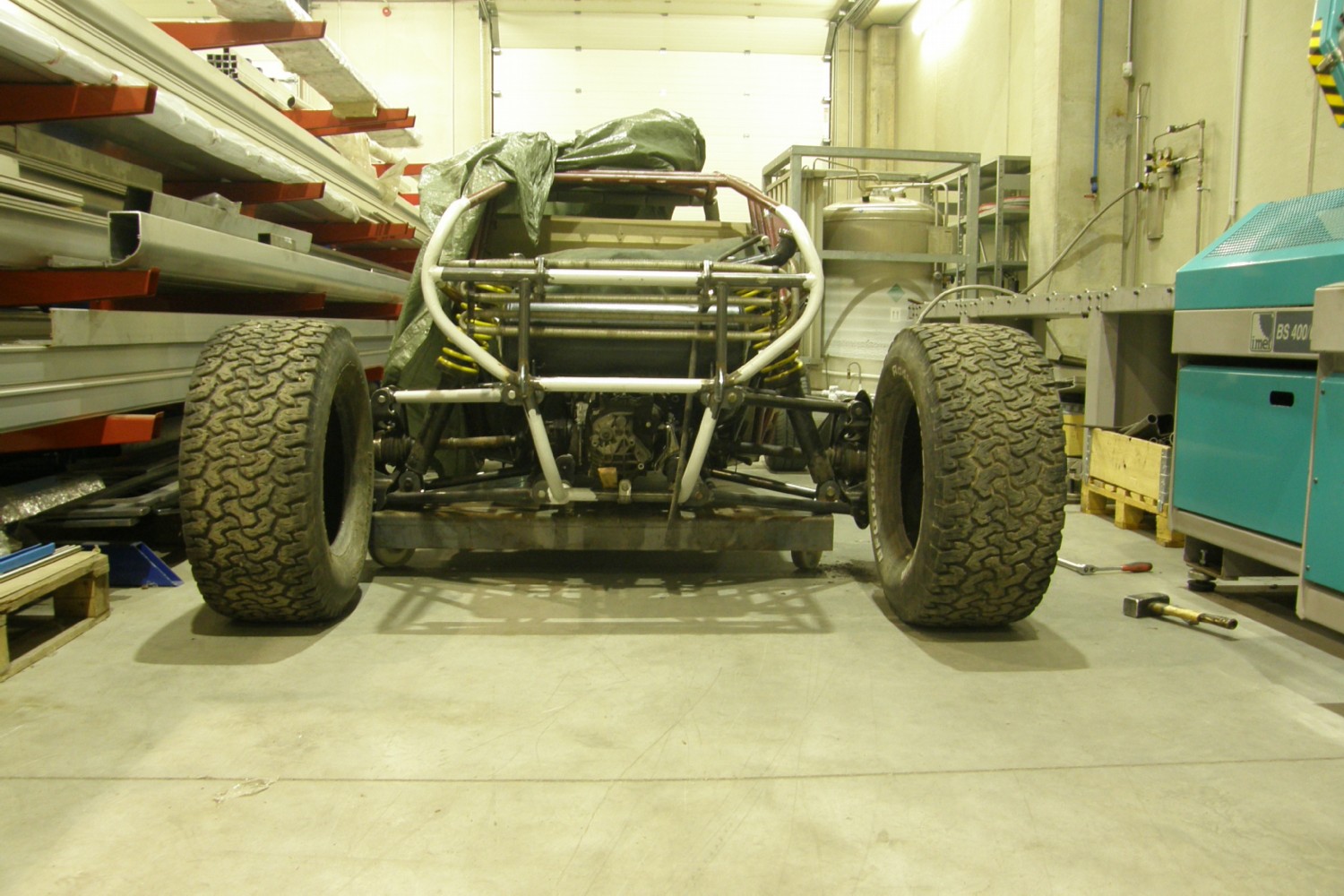

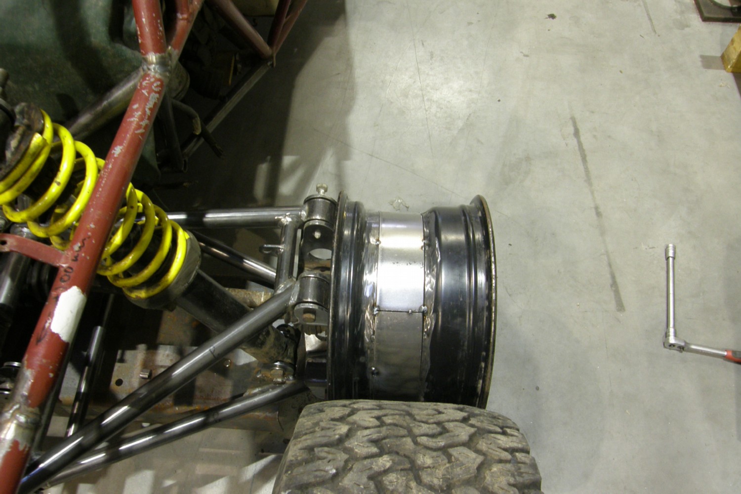

Päris palju aega jälle mööda läinud. Bagi kallal olen saanud ka ikka natuke nokitseda. Nimelt võtsin esiotsa ette. Lõikasin mittevajalikud torud maha ja panin uued asemele. Esialgu paistab, et ehk ei pea enam ümber tegema.
Nüüd on veel jäänud teha tagavedrustuse kinnitused, tagaveljed, paagi ja radika kinnitused, aku alus ning summuti. Siis on suuremad keevitustööd möödas. Elektritööde ja muu nokitsemise ajaks toimetan bagi koju.
Aga mõned pildid ka:
