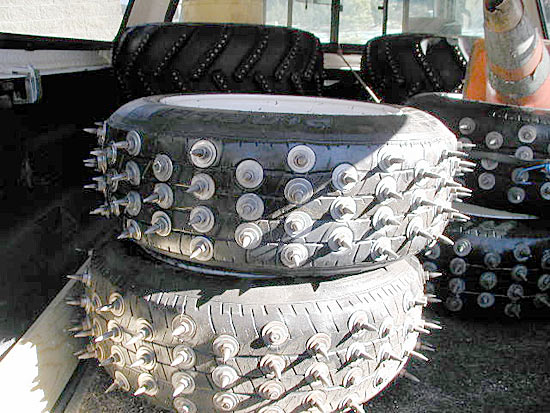

kui viitsimist ja aega, võiksid proovida polt kumme, või lume kette (toimivad ka pori sees). Ära taha liialt laiasid rehve, need ei õigusta ennast, välimust annavad vaid.

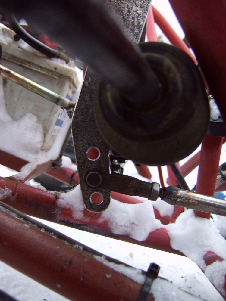

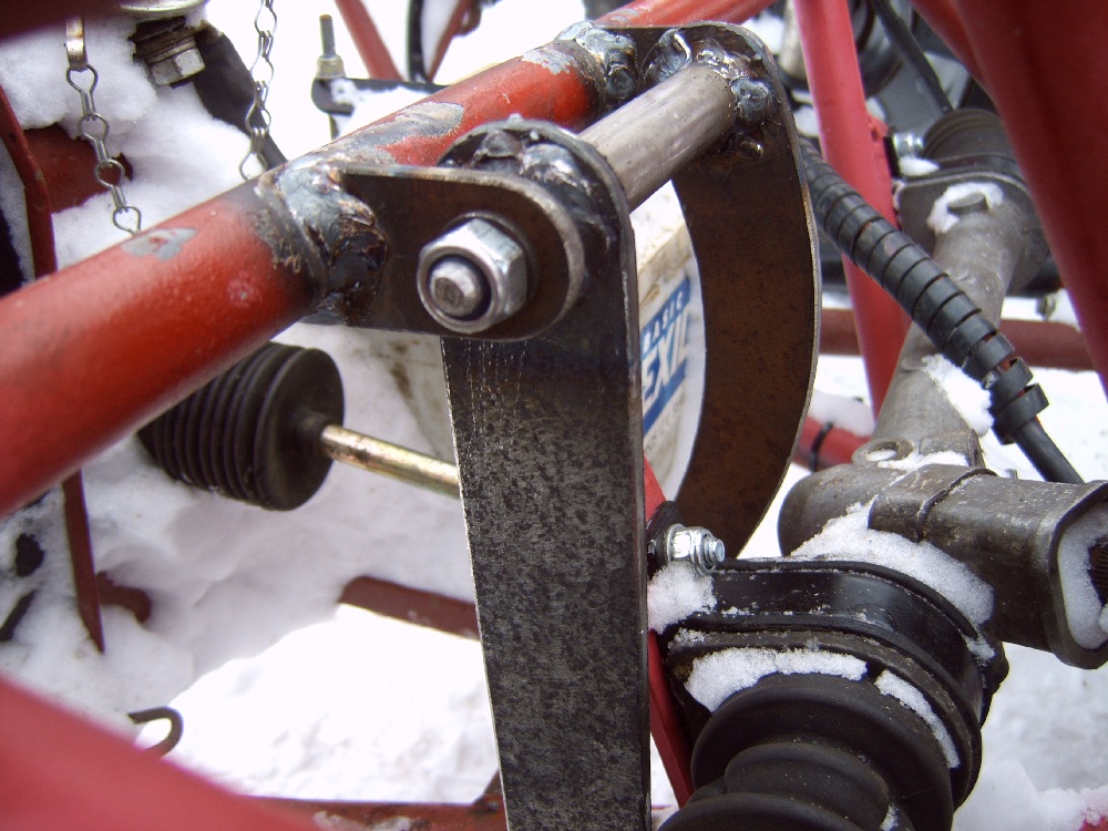

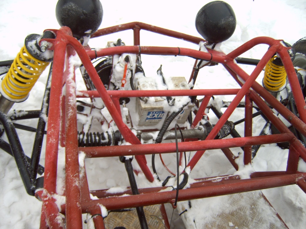

Tegin siis valgemas mõned uued pildid uuest esivedrustusest ja roolisüsteemist:

Tegin lõpuks ka pidurihoovastiku pedaalist peasilindrini valmis. Vaja veel korra lahti võtta, üle värvida ja kokku tagasi panna:
[attachment=32197]
[attachment=32198]
Tegin hoova õlapikkuse reguleeritava, et siis vastavalt vajadusele saaks piduripedaali tundlikust reguleerida. Proovisin kõige alumist ja keskmist astet, tunneb ära küll, et miskit muutus. Üks foto ka:

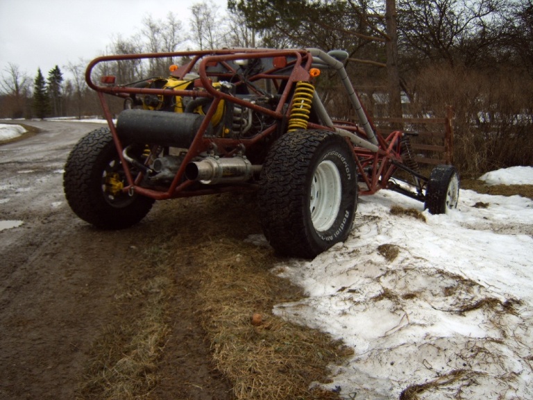

Panin nädalavahetusel ette tugevamad vedrud. Nüüd on nina enam-vähem normaalsel kõrgusel. Vaja veel korra lahti võtta ja vedrud üle värvida.
[attachment=32414]

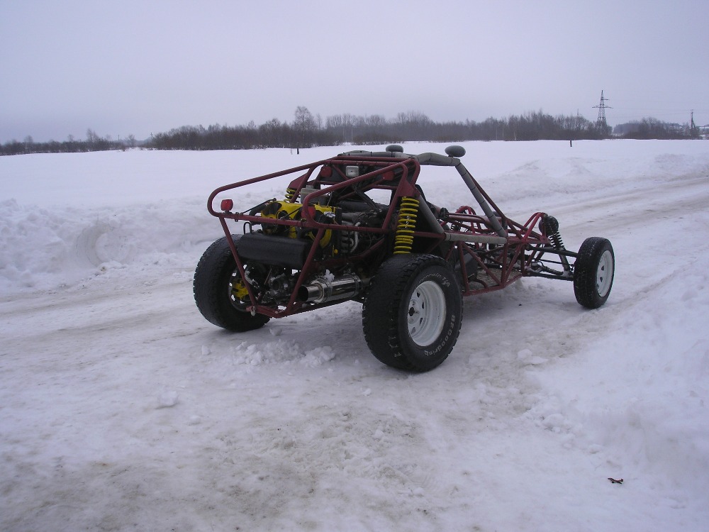

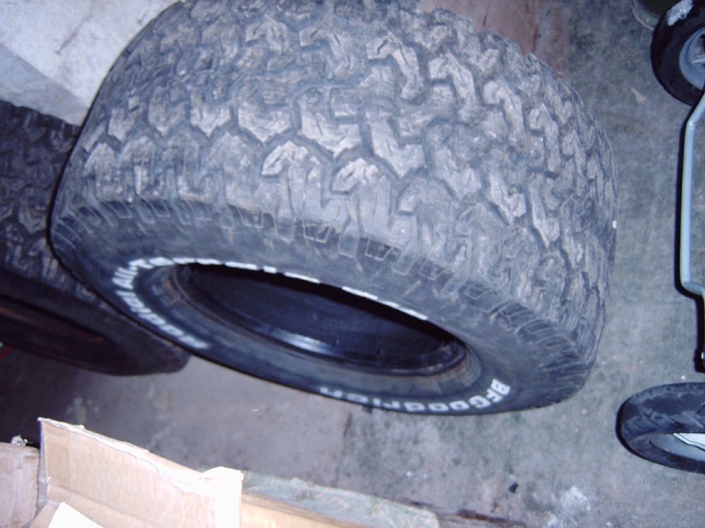

Sain ka päris korralikud rehvid taha. BFGoodrich 325/60 R15. Täpselt samad, mis hetkel all on.
[attachment=32415]

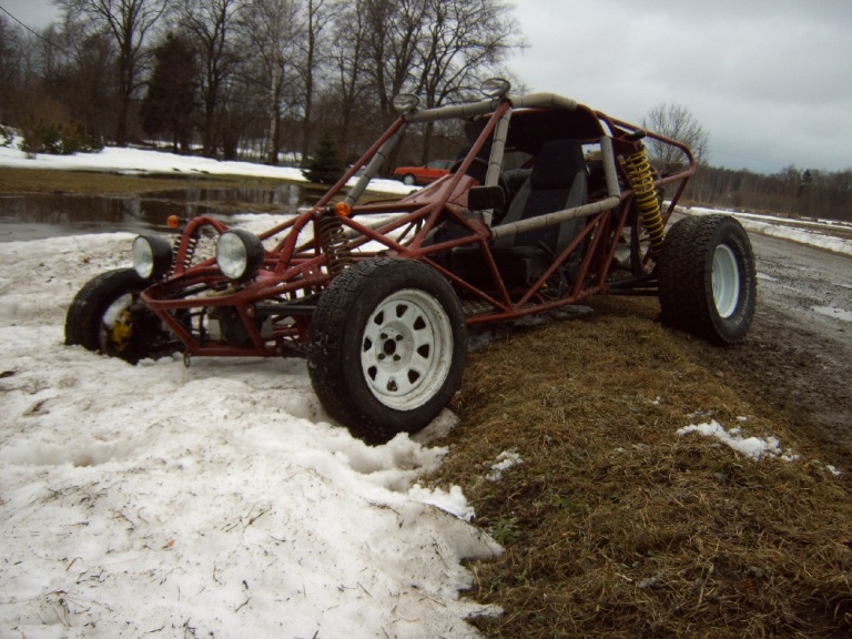

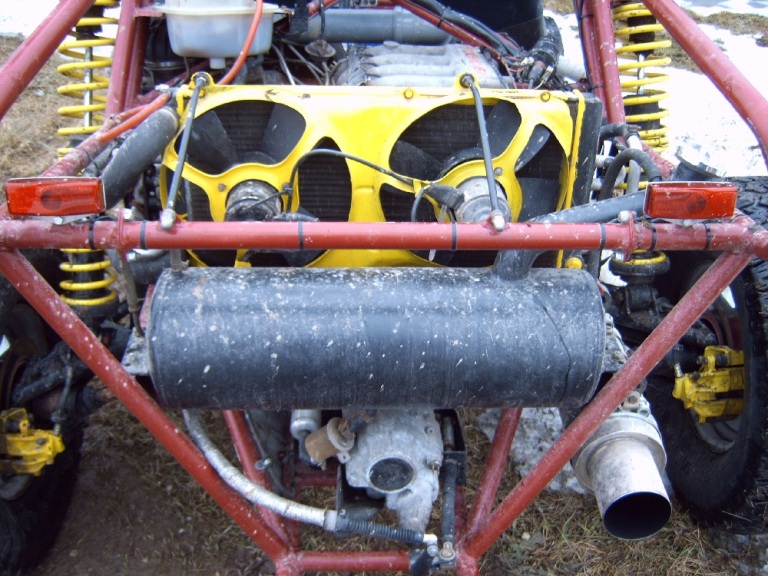

Panin paremad esirehvid, suunad, uued esitule elemendid ja tagumised gabariidid. Nüüd on E täht kõikidel tuledel peal, välja arvatud pidurituled. Sinna pole veel sobivaid leidnud. Jääb veel helkurid külge panna ja parempoolne peegel korda teha. Siis veel pidurid õhutada, sügisel vedrustuse muutmise käigus võtsin esimesed sadulad korraks maha, peale seda pole veel õhutust saanud.
[attachment=32692]

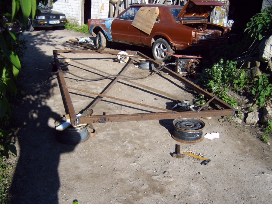

Kuna bagi standardsele treilerile ei mahu, siis hakkasin ise treilerit tegema, kasti mõõdud on 4 x 2,03m. Teen Knotti jooniste järgi. Üks sild on ka valmis. Rummudeks tulevad Audi 80-ne tagasilla otsad koos trummlitega. Puudu on veel veopea, see kõige kallim jupp ja ostan siis, kui käru peaaegu valmis.
Üks pildike ka.
[attachment=33612]
