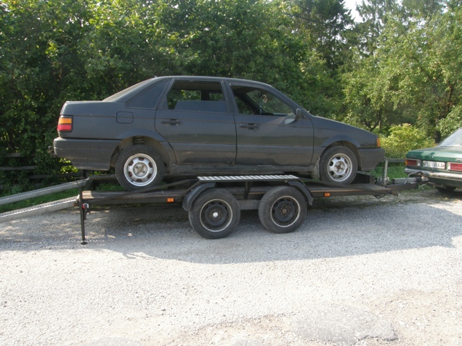

Kuna bagi jäi suve jooksul liiga lahjaks, siis järgmises sammuks on Audi V8 ja uus vedrustus. Samuti õnnestub ehk õiged offroadi amordid ja vedrud leida.
Audi poolteljeotste asemele pandud Bellarussi liigendid pidasid ilusasti vastu. Nüüd hakkas välimisi murima. Seepärast ka kiikede ümberehitus.
Panen ühe treileri pildi ka.

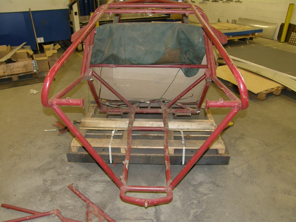

Peale pea aastast nukralt õuenurgast seismist võtsin bagi jälle ette. Tõmbasin nõgestest välja ja katkusin mootori koos kastiga maha. Nüüd paar nädalat mõtlen ja mõõdan ning siis hakkan raami lõikama.
RE: Kahekohaline hobibagi. -

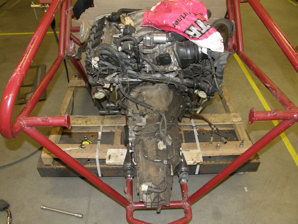

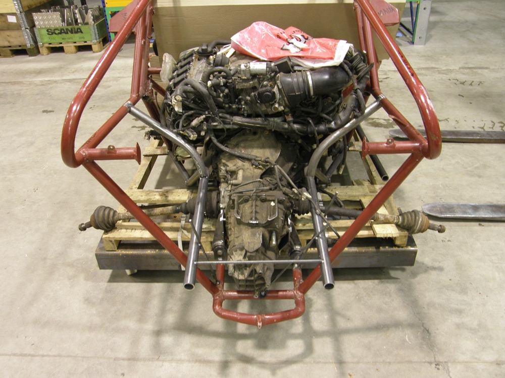

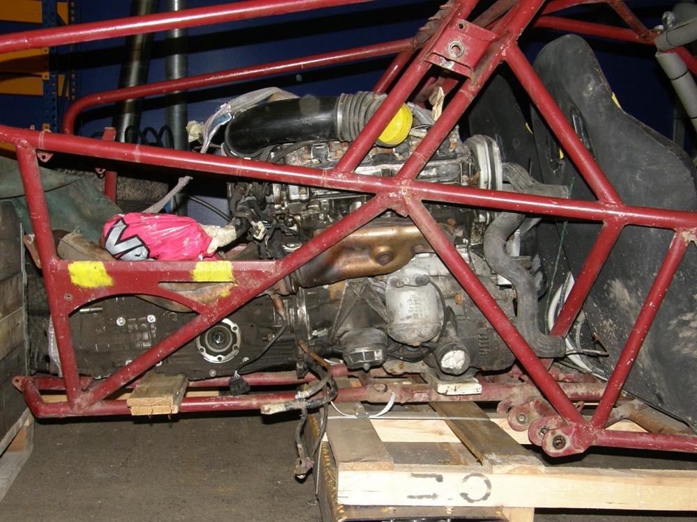

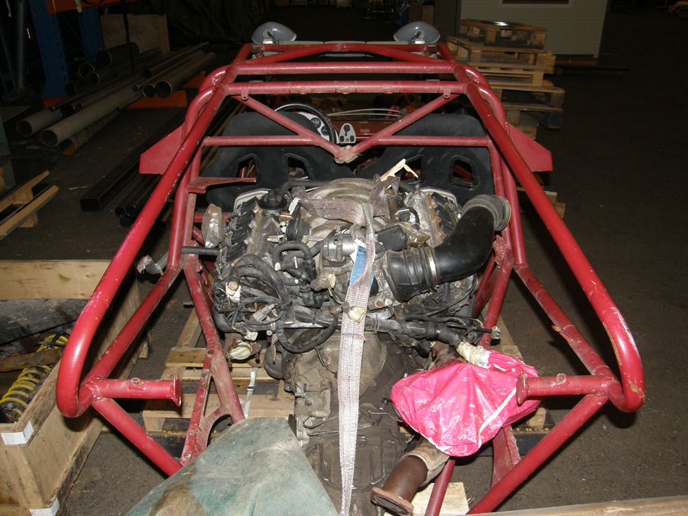

tarko - 08-11-2012
Praeguse seisuga siis uus mootor koos kastiga prooviks raamivahel. Mahub ära küll, isegi ringitegemata kujul, aga tagaotsa teen ikkagi ümber, sest ei meeldi selle kuju niiväga. Samuti tuleb taha topeltõõtsadega vedrustus. Hetkel veel mõtlen, kast teen tagaosa pikemaks või mitte.
Plaan on 2013. aasta jaanipäeval esimest sõitu teha. Eks elektroonikapoolega hakkan veel kurja vaeva nägema. Automaadi asemel nüüd ju manuaal ning immo koos orig. süütevõtmega on ka puudu.
Uhked äritegemise plaanid sel teemal on seljataha jäänud. Õnneks sai enne koletute laenude jms. jama võtmist selgeks, et Eestis sellist äri ajada ei saa.

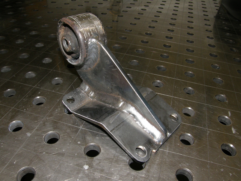

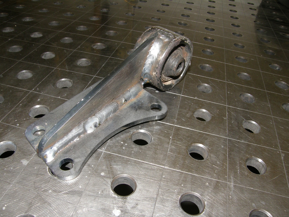

tarko - 12-01-2013

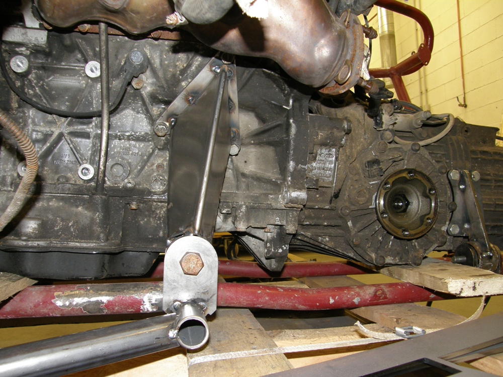

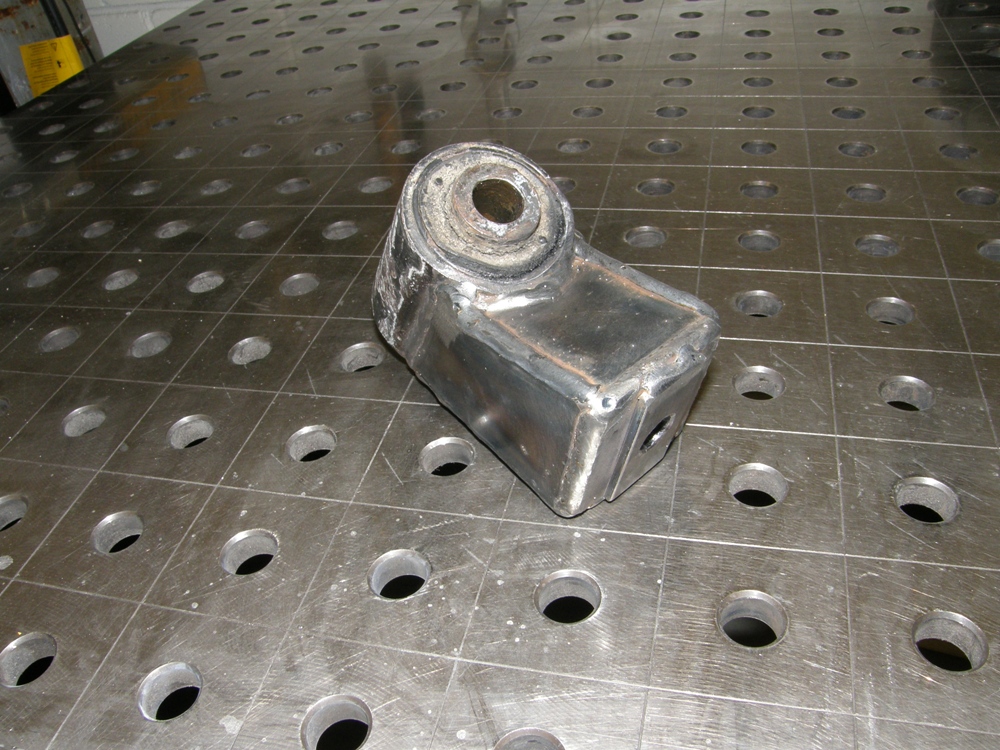

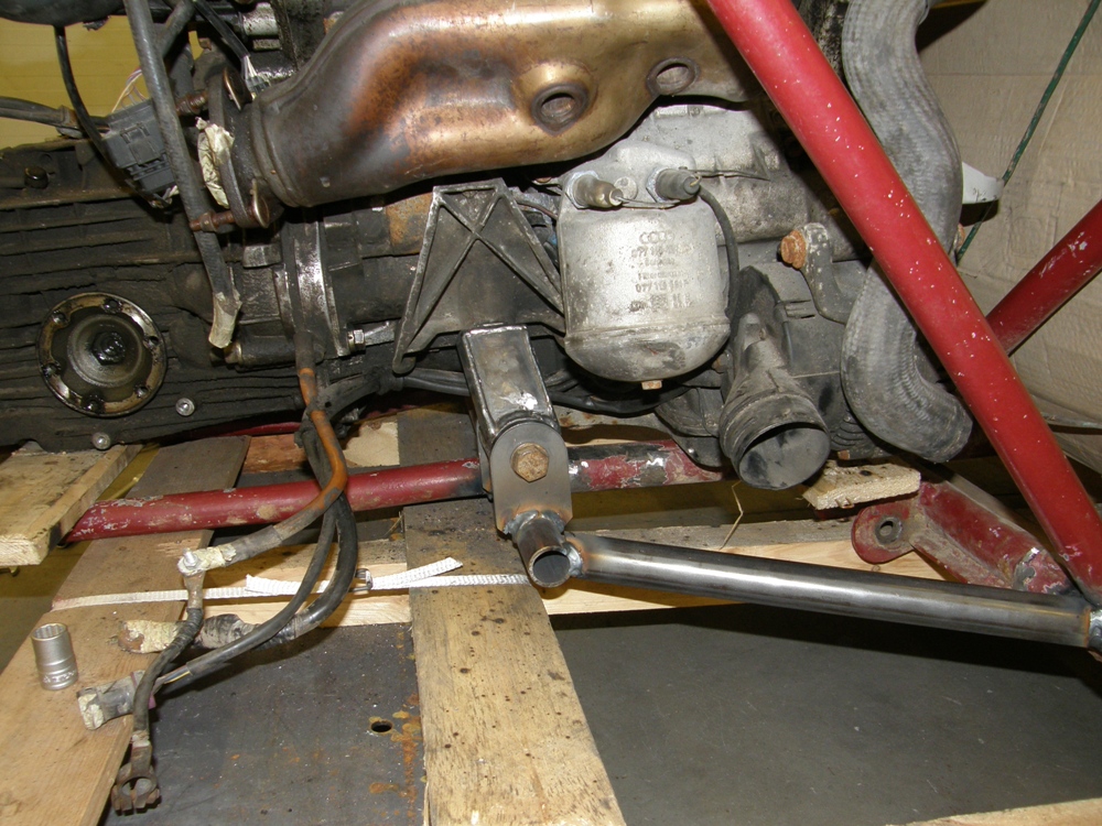

Vahepeal miskit edasi ka liikunud. 4 mootorikinnitust sai valmis. Ette vaja veel üks kindlasti teha, võib-olla 2.
Mõni pilt ka:
[attachment=41648]
