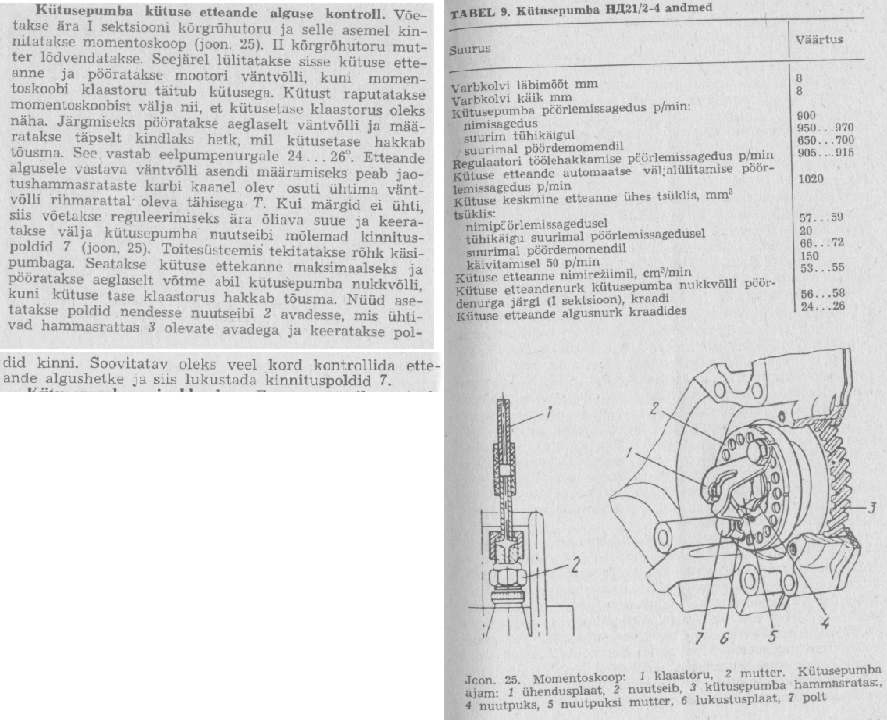

Sel juhul ehk keegi seletaks seda süütepanekut t25a puhul. Tean et auklikust plaadist see käib, mis on pumba vastas, kuid täpsemalt ei tea.
Kuskil oli mälu järgi ka, et esimese mootoriotsa peal on mingid märgid.

Süüte panemiseks keerad mootori paika nii, et ees rinnarihmaseibile (generaatori, ventilaatori rihmaseib) osutav nooleke või siis osuti (generaatori pool küljes) oleks ennem BMT tähist olevate kriipsukeste juures (II kriipsu juures peaks esialgu paras olema) ja siis tuleb sul keerata pimenuudist pump "lööma". S.t. kütus peab tõusma hakkama esimese silindri stutseris pumbapea peal. Selle jaoks võtad küljest õlisissevalamis suudme koos töötunnilugejaga. Seal all ongi "pimenuut" sealt keerad need kaks stopperpolti lahti ja siis keerad (padrun võtmega vist sai kõige paremini) sealt seest pumpa ringi kuni kütus tõuseb esimesel silindril. Siis sobitad selles asendis sobivatesse aukudesse need poldid uuesti sisse ja keerad kinni. Siis käivitad ja vaatad kas on paras või tuleb siia või sinna poole veel augu jagu (või poole - auke ja auguvahesid on erineva vahega) keerata. See peaks olema siis. Ma loodan, et said aru. Ja võib- olla keegi oskab lihtsamalt seletada - siis palun tehke seda!

unimüts Kirjutas:Sel juhul ehk keegi seletaks seda süütepanekut t25a puhul. Tean et auklikust plaadist see käib, mis on pumba vastas, kuid täpsemalt ei tea.
Lisas on joonis pumba HD21 kütuse etteande seadmise kohta. Ehk on abiks.
