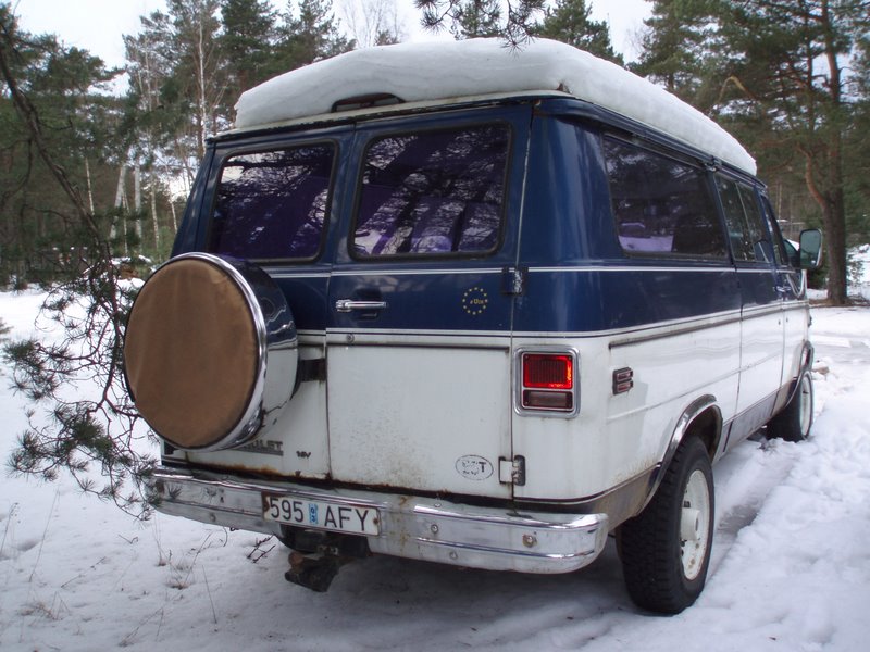

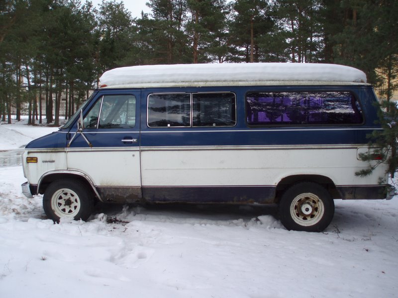

RE: 1978 Chevy Van 5,7 V8 - Steelrider - 24-03-2009
Publiku soovile vastu tulles paar pilti:
Sisemusest praegu pilte ei ole, aga ega seal ei ole eriti midagi vaadata kah. Kabiiniosa on vaipadest lagedaks kistud, uksepolstrid lainetavad ja narmendavad, eesosas lagi niiskusest kahjustatud.
