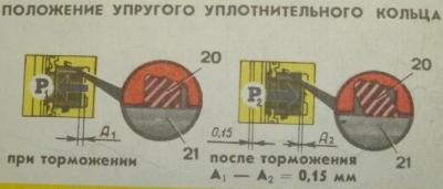

motamees - 14-11-2010
(14-11-2010, 16:12 PM)Andrusss Kirjutas: ...Et ketaspiduri toimimisest aru saada võiksite ka seda teada, et ketaspidurikettad on juba uuena "kõverad"viskavad- piduriklotside eemale surumiseks...
See jutt küll mingi kena legend.
Klotsid toob kettast eemale tihendrõnga deformatsioon.
Ketta treimist ei aktsepteeri.

Pidurisysteemid võivad erinevad olla aga mis moodi tihend deformeerub ja klotsid tagasi surub(eriti kui supportid ka ei toimi)
Müstika
RE: Piduriketaste treimine -
nustu826 - 14-11-2010
Ketta max viskumine kui mälu ei peta tohtis olla 0,02mm. ja mitte ei deformeeru(ilmselgelt lihtsalt vale väljendus), vaid mansettide/tihendite elastsus on see, mis kolvi tagasi surub. ehk natuke kummitihend venib kaasa ja tõmbab ennast tagasi õigesse asendisse. See tihendite venimine/kolvi liikumine on teinekord silmale nähtamatu, aga piduri vabastamiseks sellest piisab. Jah, ka ketta viskumine aitab sellele kaasa, aga see on üks väike osa. Juba ketta viskumine 0,15 mm on see, mis on tunda pidurdades.
(14-11-2010, 22:51 PM)Andrusss Kirjutas: ... mis moodi tihend deformeerub ja klotsid tagasi surub(eriti kui supportid ka ei toimi)
Müstika
Klotse pole vaja tagasi suruda. Nad peavad kergelt liikuma. Vaja on ainult kolb eest ära toimetada ja klotsid enam ei pidurda. Kui support ei toimi, siis peab auto remonti minema.
Aastatega ära "surnud" tihend enam kolbi tagasi ei vii. Siis saab tihendi ümber pöörata ja tihend töötab jälle ettenähtud viisil.
Ei mingit müstikat, klassika.
[attachment=34669]
