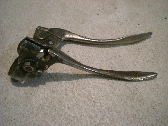

Taastan hetkel Moskva M1A-d ja mõned kroom detailid vajaksid uuesti kroomimist, ehk keegi oskab õelda palju maksab enam-vähem sellite juppide kroomimine. Ei soovi täpset summat vaid mingit suurusjärku eurodes siis teaks palju peab püksirihma pingutama hakkama.

(07-12-2011, 21:57 PM)mellpoiss Kirjutas: PS. Millegipärast tundub, et need lenksuheeblid seal pildil ei sobi M1A´le?
Heeblid võivad olla M-1-A omad. Käiguvahetus- ja käivitushoob pole aga kindlasti mitte - need on M-1-M või mingi uuema 125se omad. M-1-A juures olid nad ilma kummideta ja lapikute otstega.
RE: kroomi taastamine -
ian - 08-12-2011
Tere mehed.Käiguvahetushoob on kindlasti vale ja valed on ka heeblid.Kroomi taastamisel on hetkel kõige tõsisemaks probleemiks vasetamine ja ainus ametlik võimalus ongi Brokk,aga tema pakub ainult täisteenust ja see pole mitte odav.Jõudu.Katsuge olla.Jaan Tsiklitallist.

Heeblid siis sellised, olid küljes kui masina tõin, millised õiged välja näevad?
Käiguvahetus hoob olemas lapiku otsaga kuid keevitusega ära rikutud. Kui kellelgi pakkuda korralikku oleks huvitatud! Samas ei ütleks ära ka õigetest heeblitest.

(08-12-2011, 18:54 PM)-OTT- Kirjutas: Heeblid siis sellised, olid küljes kui masina tõin, millised õiged välja näevad?
Asja mitte eriti põhjalikult tundes küsin, et kui need ei ole esimeste 125 ccm vene tsiklite heeblid, mis aparaadi omad need siis on? Ja missugused on siis õiged heeblid? Tean, et "mustanumbri" võrridel on spetsialistidel need "plekist painutatud" heeblid, mis hilisematel 125 - stelgi olid. Kas nii peabki olema, oli see mingist aastast alates või on mingi massipsühhoos?
On minul K - 125 aastast 1951, ka sellised heeblid nagu ksf! Ott siin pildipeal eksponeerib, ka K - 125 tehaseraamatu hallil udupildi fotol seda tüüpi heeblid, ka mingi M1A jäänuse lenksul selliseid näinud. On olemas ka pilt Riia muuseumi K - 125 - st, vaatan pärast, millised heeblid seal on.
Näiteks Tsiklitalli galerii vanematel 125 -stel kõigil on lenksud demonteeritus ja ära peidetud, et tõde ei jõuaks lihtrahva massidesse ega Saaremaale.
Seltsimehed - kus ja milline on siis ikkagi karm tegelikkus ja absoluutne tõde?

Tere mehed.Ei julge küll Va.Ksf vastu vaielda aga minu taastatud k125 ja Moskva omavad teisrsuguseid heebleid.Samuti on mul Minski tehase Moskva aastast 1953 millel samuti teistsugused heeblid.Minu arusaamist mööda tulid sellised heeblid mudelite K55 ja M1M,Aga noh mida mina ka tean,nagu Kassidel kombeks öelda.Katsuge olla.Jaan Tsiklitallist.Tähendab,et just sellised nagu viimati lisatud pildil on mu meelest õiged.

Riia muuseumi K - 125 heeblid on ka "OTT -tüüpi", mis aasta masin, ei tea, on küll "birkast" ka udupilt aga tööjuures teises arvutis. Ja minu esimesel ning ühtlasi eelviimasel tsiklil, 1957-nda aasta M1M - il olid sellised plekist "Karpaat - tüüpi" heeblid. Ehk siis pakun eelkõnelejale vastupidist varianti.
Ja võiks asja selgeks vaielda, pole ju mingi keeriline teema mis nõuaks võidusõiduhooaja lõppemist või noore kuu loomist vms.
Näiteks, millised olid DKW RT 125/1 heeblid? Mina ei tea, kuigi omaenese arvamine asjast on...Kellegi veel kokkupuuteid antud mudelitega, osade katalooge, pilte jne.

Jaanil õigus. Mäletan hästi lapsepõlvest isa 50-ndate alguse M1A heebleid. Niinimetatud "Ott" tüüpi heeblid hilisematel mudelitel.

Mida me täpselt arutame, kas seda millised heeblid on ksf! Oti võrril "õiged", millised heeblid olid millistel 125 ccm võrridel, millised varajasemad, millised hilisemad....
Mõned mõtted.
Millised heeblisd olid IŽ350 - l, kas tehnoloogiliselt lihtsamad ja moodsamad on "plekist pressitud" või terasvalu heeblid?
Tehase manuaalide fotodel on näha terasvalu heeblite pilte (minu K - 125 manuaal, ilmselt ikkagi tootmise algusest, aastaarvu küll pole, aga igal juhul enne 1952 aastat, Tony viidatud M1A udupilt).
Kas ei või olla näiteks selline vigur, et need plekkheeblid tulid "Moskvatele" Minski tehases mingil hetkel? (kuigi ka minski tehase toodangu piltidelt võib leida valatud heebleid).
Kas võiks olla, et Kovrovi tehas ja Moskva/Minski tehased kasutasid erinevaid heebleid eri ajalõikes?
Kas ei või olla, et erinevaid heebleid kasutati meelevaldselt eri aegadel?
Lisan pildi Riia muuseumi K - 125 lenksust, aastaarvu "birka" fotolt siiski välja ei loe, liiga udune foto, igal juhul võrr enne 1952, st enne K - 125 M tulekut.
http://i44.tinypic.com/2rq2a05.jpg
Kas on loogiline, et Ksf! Oti moskval oleks heeblid vahetatud. Minu 1951 K 125 - l ja Riia muuseumi K - 125 -l on valuheeblid ja need pole küll ilmselt vahetatud. Mitmetel M1M - idel, st Minski tehase toodangul alates 1956 olen näinud plekkheebleid...
Eesti "musta numbri" 3 - käigulistel 125 ccm võrridel on kõigil plekkheeblid (vist 3 tk neid on?)
On siin foorumis spetsialiste, näit. ksf! Ostap B., kes on teinud bakalaurusetöö RT125 ja selle järglastest, on ksf! Silinder (tõsi, teda on siin natuke vähe), kes on 125 ccm võrridega tegelenud/tegelamas, on veel mehi...

Vaatasin oma aparaadid üle ning ka minu ´56a K58 ja´59a K175 omavad valatud heebleid. Karpa pildil oleva heebliga sarnased asjad jäid silma ainult Pannonial.

Minu 1948.a. M-1-A "Moskval" on valatud heeblid. Sain sellega koos kaasa ka teise 1948.a. Moskva (päris-Moskva) "laiba", millel oli leistang peal ja ka valuheeblid (need valuheeblid on nüüdseks ammu muu kola vastu vahetatud).
Tean ühe vanema praeguseks juba siitilmast lahkunud härrasmehe jutte, kes ostis 1947.a. Moskva, temal olid samasugused heeblid küljes olnud...
