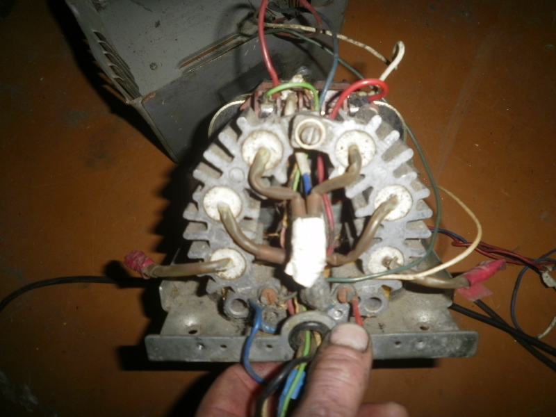

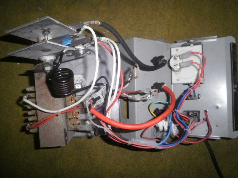

muska71 - 12-01-2013
Lääne laadija kõhu sisu piltidel,minule tundmatud lullad too sinine asi alaldi plaatide vahel ja too must spiraal.Kirjade järgi oskab see masin ise mõelda,aga mis vidin seal mõtleb?Orginaalis 2 30A kaitset mis täku kasutamisel üles sulavad,asenduseks sild peale ja nüüd saab käima kuid kõhust tuleb tossu miski max 10 sek käivitust.Kasutada tahaks just täkku,laadimisega saavad hakkama vd-2 vene laadijad.

Tegelane5 - 12-01-2013
Too vedru/spiraal on äkki shundi eest? Samas käivitamisel peaks too välja lülitatama.

Kiikasin seda StartM skeemi. Miks krdi pärast nii keeruliseks on aetud? Teades nõukogude elektroonika töökindlust, oligi tema eluiga piiratud.
Stardi skeemist veel. Trafo on keskväljavõttega, alaldamiseks kasutati türistore, mis olid justkui kaks ühes - alaldasid ja olid samas ka voolutugevuse regulaatoriteks. Kui need türistorid asendada dioodidega ja kogu ülejäänud elektroonika kõrvale jätta, olekski nagu täkk valmis. Arvatavasti kasutati ka StartM-il käivitamisel täisvõimsust. Laadimiseks on palju, aga käivitusabiks peaks hea olema. Igaks juhuks võiks ennem muidugi pingeid mõõta.
Dioodid võiks olla eeee, noh tsirka 100A. Starter tarbib kindlasti rohkem, aga ma arvan, et trafo ei ole võimeline niikuinii rohkem välja andma. Eks hädine aku peab ülejäänu andma. Paneks dioodid näiteks
need, või passiks peale, Osta.ee-s on ikka neid vahepeal olnud. Need autogeneraatori omad? Kui teaks, mitu A generaator välja andis, oleks lihtsam, aga tõenäoliselt sobiksid. Kuna keskväljavõttega trafole läheb tarvis ainult kahte dioodi, saaks auto generaatori ühe silla kolm dioodi paralleeli ühendada, kolmepeale kokku annavad nad ikka 75 A välja. Jahutus ainult võib niruks jääda, auto generaatoris on neil ju sundjahutus. Leevendab see, et käivitusabi töötab lühikest aega. Eks katsetused näita. Mõõda ära, kas kõik kolm dioodi on sillas terved, ja kas sillad on ikka vastupidise polaarsusega.
