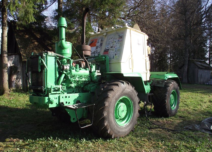

Tutvustan rahvale ka oma tegemistest t-150ne kallal.
Oli vist jaanuar või veebruar 2013 kui sai päästetud vanarauasurmast t-150k, masin oli töödanud arvatavasti terve oma ea männiku karjääris lund lükates ja transporttöid tehes.masin oli viimased 5 aastat seisnud .
sai masin koju toodud ,teadmata kas masin yldse toimib või ei ,vähemalt väideti et ennem seismajäämist 5 a tagasi sõitis.
esimene asi kodus oli käivitusmootori vahetus sest vana oli kinni roostetanud.käivitusmootor läks käima ja paar suure mootori pööret ja masin käivitus yllatavalt hästi pärast seismist, kuid käigukastis polnud õlisurvet ,õliviga ei olnud sest õli ei olnud
,sai siis õli sisse ja uuesti käima pandud surved olid olemas kuid sidur ei toiminud yldse nii nagu peab, käigu sisse saamiseks tuli ragistada mitukümmend sekundit.kuid masin liikus .sai regullitud igasuguseid asju kuid ei tulemust mitte kuskil.kuid sai mõned korrad isegi lund lükata.kuid käigud ei tahtnud välja tulla kuna sidur vedas kaasa.
läks paar kuud mööda ja siis sai lõpuks mootor maha võetud,sealt sai leitud ka viga miks sidur ei toiminud,siduri ketaste vaheplaat oli miskil põhjusel pooleks läinud.sai korralikumad jupid külge ,survelaager vahetatud,mõraline sidurikoda sai vahetatud ka korralikuma vastu ,uus pumpade võll ostetud,ja igasugusi pisidetaile vahetatud.
vahepeal sai ka igasugusi polte pingutatud ja vahetatud. rattareduktori alumised poldid olid saha raskuse all purunenud ja sai ka need kallid mustad poldid muretsetud. katkist poltide väljasaamiseks kulus terve päev.
siis lõpuks sai mootor uuesti peale ja masin liikus lõpuks nii nagu ta peab.
Traktor sai siis peale ka uue värvikihi ja korrastatud el.süsteemi.
Suvel sai parandatud ka käigukasti õlileke,poole aastaga oli kadunud 10l õli käigukastist.käigukasti põhjas olid suured praod mida oli kunagi parandatud kuid oli hakanud uuesti lekkima. vahetasin ka lekkiva turbo korralikuma vastu.
Nüüd hiljuti sai tehtud 150-le starter mis on vähe pikem jutt.
Ärge kirjavigasi tähele pange.
remondiaeg [attachment=44862] mootor [attachment=44863] pärast remonti[attachment=44864]
värvimisel [attachment=44865] starter [attachment=44866]
t-150k [attachment=44867] uus iste [attachment=44868]

Veel tegimisi ootavaid töid
Hankida kuskilt 24v generaator-hetkel tuleb laadida neid akulaadijaga eraldi. kuid probleemi pole kuna starterit ajavad ringi 2x 180ampertunnist akut.
Hankida korralik dosaatorrool-originaalrool liiga suur ja raske.

(18-09-2013, 00:47 AM)nomad3334 Kirjutas: ...
Päntal ongi ju hüdrorool... Kas süsteem on ikka korras?
Iseenesest tubli töö - üks loom jälle elupäevi juurde saanud.
Starterilahendus on leidlik. Mille starter? Palju diiselmootorile käivitamisel pöördeid sisse aetakse?

Starterist niipalju et kasutasin mtz-i 4,5kw reduktoriga starterit,mille pendiksi treisin maha ja keevitasin sinna peale käivitusmootori väntvõlli hammasratta ja sobitasin selle vaheplaadi abil käivitusmootori alumise hammasrattaga.ehitus üsnagi lihtne starteril pöördeid 5500 rpm ,käivitusmootoril originaalis miski 4500 max, niiet ajab mootorit kiiremini ringi kui käivitusmootor.käivitamisel tuleb vb suure mootori pöördeid 200 ära.
suvel käivitub poolest pöördest talvel saab veel näha kudjas toimib.

(18-09-2013, 11:14 AM)nomad3334 Kirjutas: ...
200 on piisav, kui mootor on mineja.

nomad3334 - 19-09-2013
üks video käivitamisest.
[attachment=44924] starterist veel yks pilt
