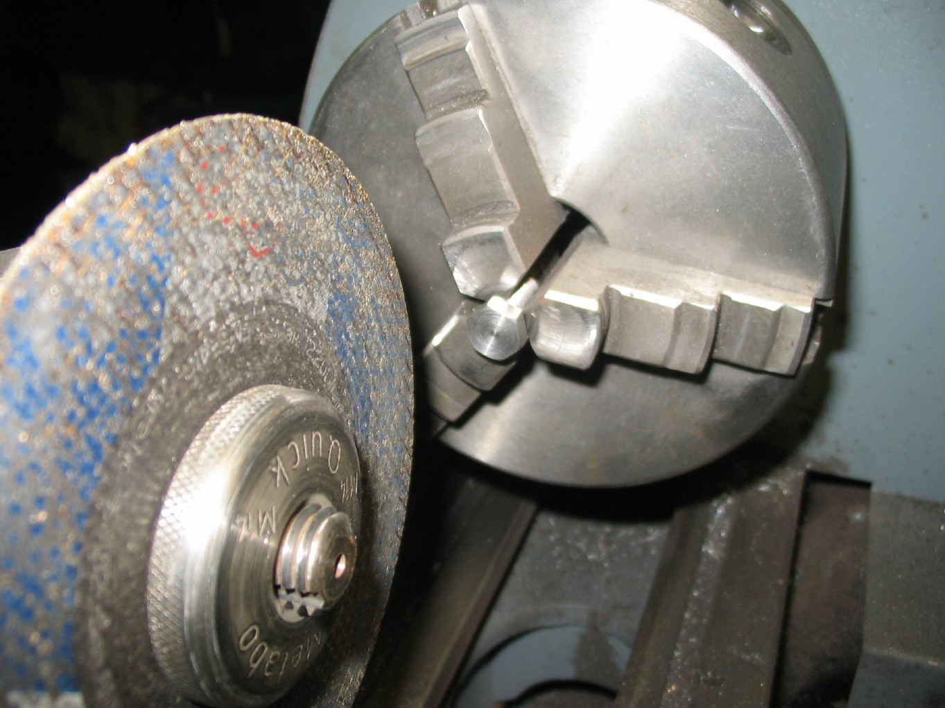

Sai nüüd asi uuesti päevakorda võetud. Idee oli võtta rällakas, kinnitada see võimalikult jäigalt treipingi suppordi külge ja detail padrunisse. Kiiresti ja koduste vahenditega sai tehtud sobiv klamber, mille tulemusena saab tööriistale treipingi suppordis anda nii piki- kui ristiettenihe. Rällaka kinnitasin suppordi külge kontrollides lihvketta ristiseisu (vertikaalsust). Padrun sai jagatud 6 võrdseks osaks, mille tulemusena saab piisava täpsusega poldi tahud töötlemiseks ette keerata. Töötlemine toimub pikiettenihkega, lihvtöötlemisega, töötlusvaru 0,2 mm kaupa. Mõeldav oleks ka suurem varu lõigates eemaldada (plussiks lõikeketta mitteläbipaindumine, millega lihvtöötluse korral paratamatult peab arvestama). Viimane töökäik läks juba 0,1 mm kaupa kuna eesmärk vältida lihvketta läbipaindumist ja sellega tagada kantide paralleelsus. Töötlesin vastaskantide kaupa, kuna nii on hea paralleelsust kontrollida ja enne viimast lihvkäiku saab ka natuke paralleelsust korrigeerida. Hea on see, et suure hulga sama mõõduga poldipeade tegemiseks saad esimese töötlemisel ettenihke limbi pealt õige mõõdu jaoks arvväärtuse teada ja kõik ülejäänud lased juba selle järgi - tulemus on hea ja piisavalt täpne. Mina olen tulemusega rahul.
Mõned pildid ka siia:

Treipingis (või üldse kaitsmata juhtpindadega pingis) EI käiata.

(09-11-2014, 19:22 PM)tiit Kirjutas: Treipingis (või üldse kaitsmata juhtpindadega pingis) EI käiata.
Tegelikult oli ikka riie all peal - pildistamise ajaks võtsin ära.

Käia kinnituse teostusest niipalju, et käial on 2 auku käepideme kinnitamiseks m8 keere.
Ma soovitaks teha selline u-kujuline hark, millele käi täpselt vahele läheb ja saab nende poltidega kinnitada.
Sellele hargile siis treitera keha taha keevitada midapidi saab selle terahoidjasse lihtsalt paigaldada.
See plastikkorpust pidi kinnitamine ei näe väga jäik välja.
Siis padrunile sisselõikamise vastu on kaval mingi seib poldi otsa panna et ennem selle külge puutuks.
Ja käiapuru vastu kalts alla ja veevann peale.Siis ei lähe riie põlema ja osakesed ei põrka üles tagasi.
RE: Kuuskantide valmistamine kodustes tingimustes? -
Walter - 10-11-2014
Tänud soovituste eest - ega seal eriti palju käiapuri ei tekigi, lõikurist tuleb päris tugev õhuvool mis platsi puhtaks puhub, samuti on lõikuri sellise asendi korral sädemevihk ülespoole. Jäikus on tõesti millele tuleks edaspidi rohkem tähelepanu pöörata, praegu selline esimene emotsionaalne lahendus prooviks sai tehtud.
