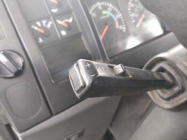

*Püsikalt PTO pöördeid pannes viskab tihti natukese aja pärast pöörded uuesti maha või ei hakka süsteem üldse toimima. Mis sellega ette võtta, kas võivad olla lihtsalt lülituse kontaktid mustad?

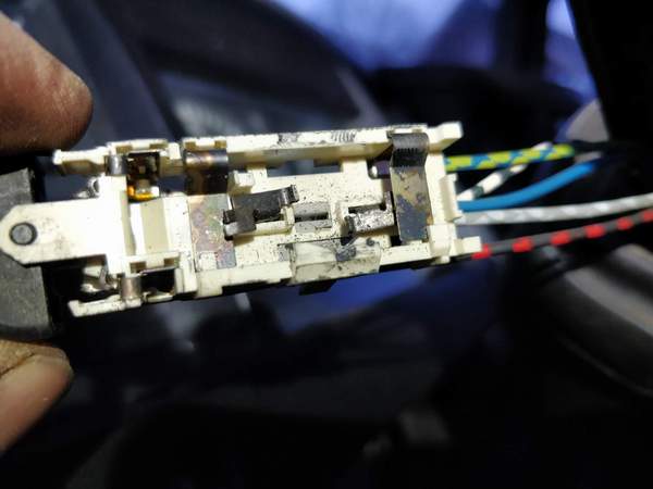

Täna sai masina kallal nokitsetud. Rool käis maha ikka tavaliselt, lihtsalt mulle alguses tundus, et pasuna luuk ei asu rooli imeliku kuju tõttu tsentris. Aga ikkagi nupp enne maha ja rool oli kinni poldiga. Tõstsin nuudis ringi õigesse asendisse, muidu ikka jube eba otse sõita kui rool viltu käes.
Püsika lüliti võtsin ka lahti ja sai veidi klemme painutatud ja puhastatud.

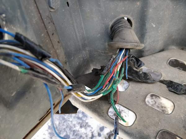

Elektriaknad sain ka toimima, aga alustasin täiesti valest otsast. Nimelt otsisin releed üles ja võtsin need lahti, käsitsi nendest lülitades toimisid ilusti. Näha on need pildil keskel üleval servas.
[attachment=74565]
Aga viga oli täiesti klassikalises kohas ehk uksest keresse minevas kummilõdvikus oli neli pooleks läinud juhet. Enne oli seal ka pusserdatud isoleeriga, ma ikka jootsin juhtmed omavahel ja isoleerisin kuumkahanevaga. Nüüd hakkasid mõlema poole aknad ilusti tööle ning lisaks igas neljas suunas ka elektripeeglid.
[attachment=74562]

(09-03-2019, 21:48 PM)Romka Kirjutas: ...ma ikka jootsin juhtmed omavahel ja isoleerisin kuumkahanevaga...
Pööru koha peal ei tohi juhtmeid tinutada, sealt kôrvalt läheb juhe kohe katki.
Juhtmele tuleb tinutada vahele nii pikk tükk, et liikuvale kohale jääb uus juhe. Ühenduse kohad jäävad liikumatu koha peale, ukse ja kere sisse.

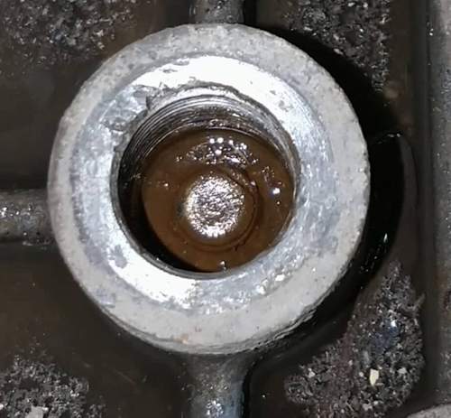

Aga järgmine suurem mure ongi tagurpidi käiguga, nimelt selle tuledega. Eelmine omanik ütles, et pani uue lüliti, sellega aga toimetavad tuled vaid näpuvahel seda lülitades. Keerasin selle kastilt maha, tundub et midagi on sealt üldse puudu, kuna u 23mm on tühja maad, enne kui lüliti ots kuhugi vastu puutuks. Pildil rohelise joonega märgitud pikkus võrdluseks lüliti pikkusega.
[attachment=74651]
Tegelt ma ei saa üldse aru, kuidas see asi toimib, sest käigukasti võll süvend, mis sealt avast paistab, liigub mõlemile poole. Seega minu loogika järgi hakkas ju osade edaspidi käikudega tuli samuti rakenduma, või on seal nii kümnendike mäng? Videos panen alguses 2x tagurpidi käiku ja siis 1-2-3-4.
Oskab keegi nõu anda, milline detail sinna võiks käia või on lüliti ise üldse vale?

Äkki on tegu üldse starteri blokeeringu kohaga ja tegelik tagurpidi käigu lüliti käib mujal.
RE: Volvo veokid F/FL-d ja nende hingeelu, elektrist raamitaladeni -
Romka - 14-03-2019
Kui süüde sisse panna ja selle junni pulgakest sissepoole vajutada, siis hakkavad tagurdustuled põlema küll.
Mõttel on muidu jumet küll. Äkki tõesti on spetsialistid kaks pistikut ära vahetanud, kuna väidetavalt on tehtud käigukasti remont. Ühte sarnast lullat nägin põhja alt vaadates käigukasti küljes veel, asus vets tagapool. Eks peab homme alla roomama.

Mul sama teema selle vahega, et lülitini voolu ei jõua. Vaja veel 1 juhe (101.-ne) ülalt alla vedada.

Infot Volvo veoautode kohta internetis on ikka jube vähe. Piltide järgi tuvastasin, et tegemist on 9-käigulise ZF 9S75 käigukastiga, mida pannakse igasugu eri marki veokatele.
Käigukasti müügikuulutuste pilte uurides selgus, et seal avas, kus asus minu auto lüliti on kõigil teistel olnud ees vaid punn. Musta korpusega lüliti asus kõigil leitud piltidel hoopis kõrval asuvas avas (neid punne on seal mitu tk veel). Keerasin siis kõrval asuva punni maha, sealt vaatas vastu roosteplöga ja sobival kaugusel ja sobiva kujuga nunnu. Aga jama selles, et see ei liigu kuhugi poole, ilmselt kinni jäänud. Ma eeldan, et sealt avast peaks see nunnu välja tulema? Mis nipiga see liikuma saada? Sissepoole lüüa väga ei julge, väljapoole tõmmata aga kuidagi ei saa..
[attachment=74687]

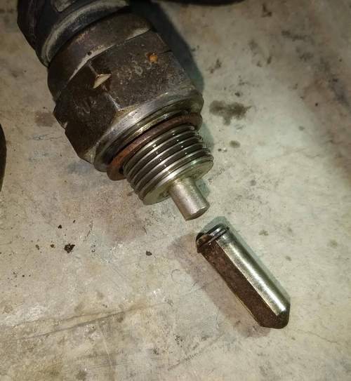

Mõni tund pusimist ning sain asja korda! Algul koputasin kinni roostetanud pulka käsitsi allapoole, tagurpidi käik lülitas selle üles tagasi. Siis ehitasin lauajupist ja suurest haamrist raskuse selle alla surumiseks ning läksin ise kabiini u 150x tagurpidi käiku sisse/välja lülitama.
[attachment=74689]
Lõpuks hakkas nii kergelt liikuma, et sain magnetiga selle pulga kätte. Nüüd tagurdustuled korras!
