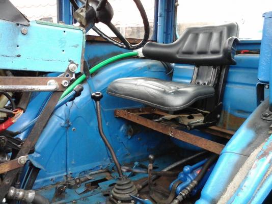

Kult - 20-10-2019
Kirjutan siis mis meeles on.
Ise valisin ka poolaka ja selle vahel ja lõpus võtsin selle, tundus tummisem olema ja iste oli ka komplektis. Originaal akvaariumist on madalam, muidu enamvähem samad mõõdud.
See kabiin ongi mõeldud akvaariumi asemele, mitte väikese kabiini. Pedaalide asetus nagu akvaariumil, gaas paremal ja pidurid keskel, ma ei hakkanud uut piduripedaalindust ostma, lõikasin, painutasin ja keevitasin olemasolevaid. Gaasipedaali ostsin küll uue, aga et see külge saada siis oli vaja sellele võllile mis üle vahekasti pedaali liigutab jupp vahele keevitada.
Komplektis on armatuuriplekid ja põranda plekid, mina neid ei kasutanud, muidu oleks põrand hirmus kõrge jäänud ja armatuuri pole ka vaja nii nagu originaalis oli. Jagaja teise kohta viidud ja eest suht sile. Komplektis oli ka istmest paremal olev plekk kuhu siis peaks mõned kangid/hoovad minema(käsigaas, pto ja rippsüsteem)
Istme kõrval on soendus radikas mis on eriti debiilses kohas. Radika torud tulevad istme poole välja ja murduks kohe ära kui külge panna ja iste vedrutama hakkaks. Radika enda võtsin välja aga tervet soenduse kolakat ei saanud kätte, mingi mutrid/poldid käivad ringi aga neile muidu ligi ei saa kui ratas alt vaja võtta või kabiin maha. Häirib see et soenduse üks terav nurk käib vastu tagumikku kui iste vedrutab(paksu inimese häda).
Iste on nagu enamvähem, aga kui vedru põhja keerasin siis peaga laes peaaegu, võiks natuke kõrgem olla lagi.
Ustel lahtises asendis fiksaatorit ei ole, päris mitu korda kabiinist välja ronides on uks kinni läinud ja näpud ukse vahele jäänud
Külje aknad on ka sellised viletsate avamis/sulgemis hoobadega, ei püsi nad lahti ega ka väga kinni. Katuse luugi kinnitus mutikad logistasid ennast lahti ja ükskord veokaga vedades(tagaots sõidusuunas) lendas luuk tagurpid, nii et ostaga esiklaasi, klaas jäi terveks tänu sellele et peeglid olid kabiini ees asendis ja need pehmendasid lööki.
Terve kopmlekt tulesid on kaasas ja juhtmed on kabiini seest veetud kuhu vaja, ühenda ainult tuled külge ja pistik armatuuri pistikusse. Ma panin oma led tuled, ei hakkanud kaasasolevaid panema.
Kui käigukang on kesklel siis on jälle jama, see plekk ja luuk mis on istme all jäävad ette, ideaalis tuleks käigukangi painutada natuke, muidu ei lähe enda poole tõmmatavad käigud täitsa sisse.
Paljud asjad mis ma tegin on tingitud sellest et oli hirmus kiire ja oli vaja traktoriga tööle asuda, suve jooksul sai 600~700 tundi traktoriga tööd teha ja ikka oluliselt inimlikum kui väikese kabiiniga.
