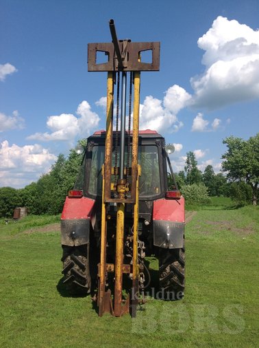

On keegi hea lahenduse leidnud Belarusile lisahüdropaagi paigalduseks? Minu mõte on vist parempoolsest kütusepaagist teha ja jätta oma asukohta.
Vaja seda paaki kahveltõstuki masti jaoks. Tahaks vähemalt 3m kõrgele tõstvat ja enamus need ka juba kolme silindriga. Õli sinna ikka läheb.
Suvaline netist leitud pilt. Ilmselt originaalpaagi tõmbab see ühesilindrilinegi üsna kuivaks.
[attachment=83024]
RE: Belarus traktorid. -
Envir - 29-07-2020
(28-07-2020, 21:35 PM)meli666 Kirjutas: Ilmselt originaalpaagi tõmbab see ühesilindrilinegi üsna kuivaks.
Mul on 4,5m kolmest üksteise sisse käivast sildrist koosnev nn vabatõste mast ja tõstimine käib modifitseerimata JUMZiga. Näeb pildil toodule sarnane välja. Õlipaak on üpris täis ja ei ole probleemi, saab ilusti hakkama. Kasutatava õli kogus ei ole väga suur. Olen tõstnud maksimumkõrgusele näiteks kuuri sarikaid üles.
