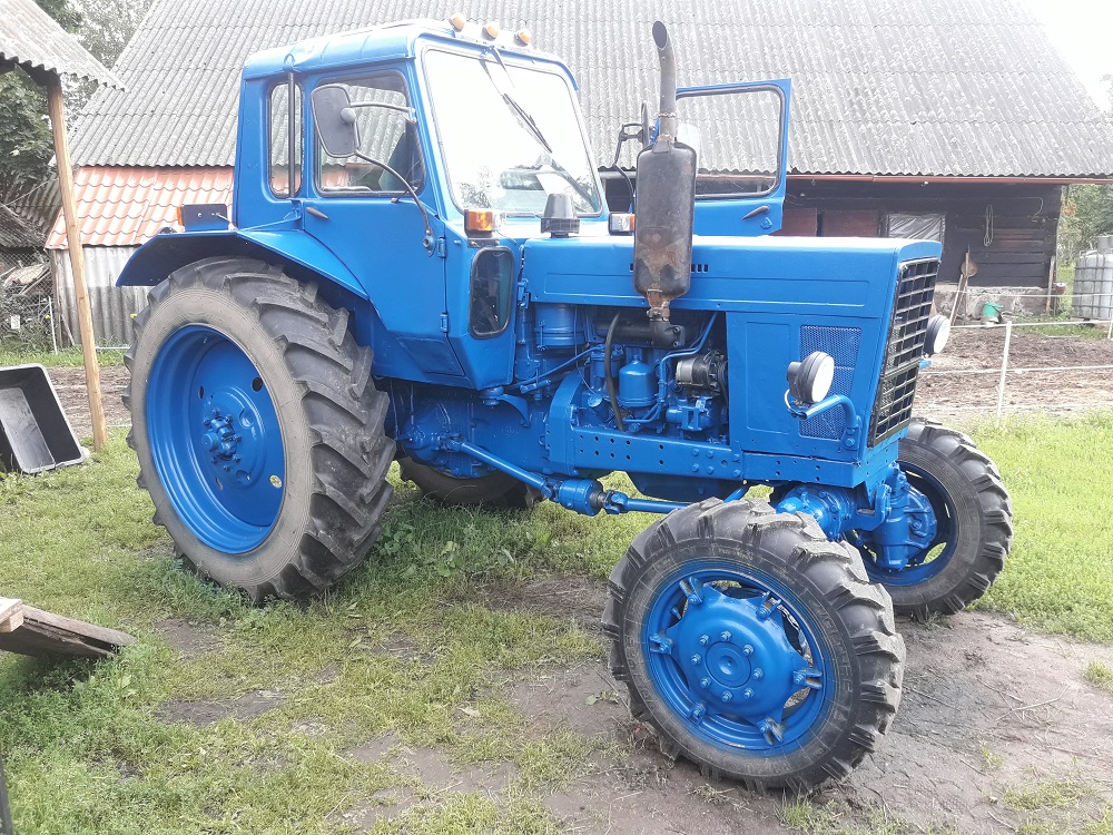

deeremees - 09-08-2021
Lõpuks sai siis russ endale uue värvi selga.
