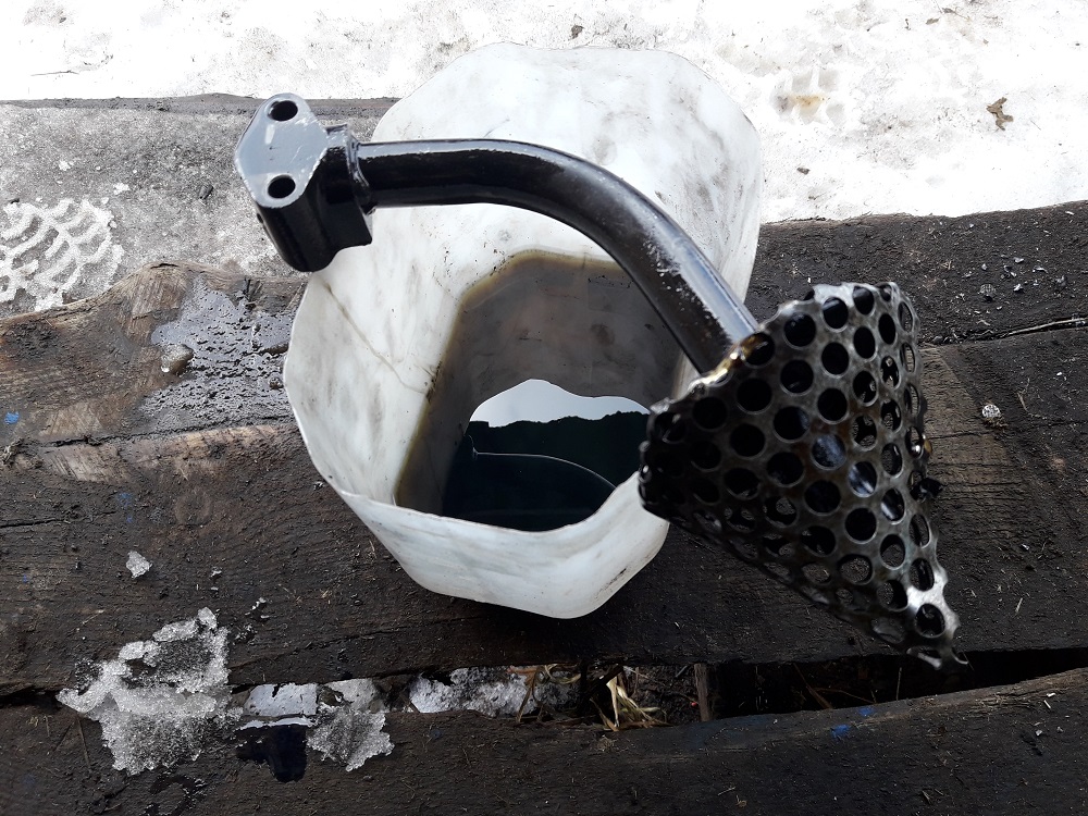

Sai ära vahetatud mootori õlivõtturi toru. Selline seal oli. Ebatasasel pinnal sõites ja järsku pidurdades viskas manomeetri seieri korraks nulli ja siis tagasi. Panin asemele siis teise võtturi mis võtab ligi karteri põhja võrguga alla poole. Nüüd järsku pidurdades ei liigu seier kuhugile.

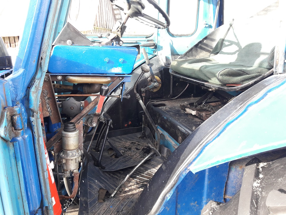

Jõuvõtuvõlli lülitushoob sai ka mugavamaks tehtud nüüd ei pea vähemalt teda põrandalt otsima. Käigukangile sai samuti jupp otsa pandud.
