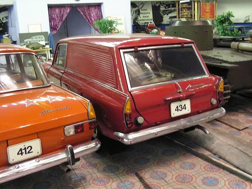

Mudeli 426/427 luugi muutumine ühestükis altavanevaks muutus vast arvatavasti 1971 +/- 1 aasta, täpselt teadmata. 1973 juba kindlalt ühestükis. Palja silmaga eristades tunneb kaheosalise luugi kaugelt juba ära ülemise aknaosa järgi, millel raamistuseks alumiiniumist kroomitud liistud, nagu ustel.Üldlevinud üheosalisel luugil (sama luuk ka hilisemad 433/434 ja 426/427 ja kõik 2136, 2137, 2733 2734) aga klaas luugi sees palja kummitihendiga (pildil 1 mud.434)

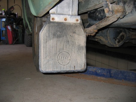

Jagaja peal V 71
Veljeavad kitsad aga pilti hetkel pole kuna need maalri käes.
Õhupuhasti peal mingeid kirjasid ei leidnud.
Auto väidetavalt vähemalt 25a seisnud ja ls 30000
Hetkel käsil taastamine ja sihiks mustad numbrid

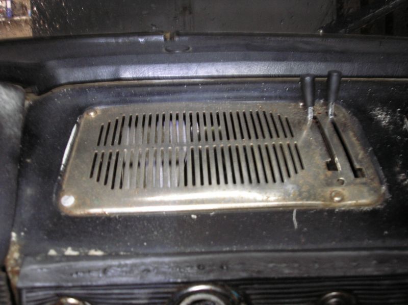

#24
Küsiks veel targemalt inimeselt, mis aastatel selliseid armatuuri nuppe paigaldati ja kas IZ ja azlk must plast on ühesugusest materjalist ?
Keegi rääkis, et plastid pidid erinevad olema ja azlk oma pidi paremini
säilima. (azlk omad ei tõmmanud värvikambris kõveraks ? )

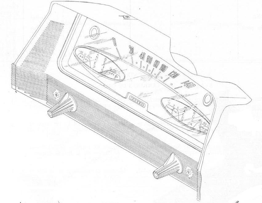

Nonii, ongi minu eeldatud erisused toodud ilusti välja ka piltidega. Väga hea taastatav eksemplar, musta numbri vääriline kanditaat! Järjekindlust puuduvate jubinate otsimisel!
Teema südamelähedane, kuna omal sarnane masin taastamisel, samade varajase mudeli erisustega, mis Sinugi piltidel. Iþ-412 1969, lisaernevusteks veel see, et kere vanem 408-lik, ilma pidurivõimuta, ovaalsete kelladega ja vanematüübiliste nuppudega nagu eelneva posti pildil. Uuemad sümbolitega nupud tulid peaaegu üheaegselt mõlemis tehases nii Moskvas kui Iþevskis 1971.
Plastid olid mõlemil tehasel ühesugused isehävinevad ja valmistas neid neile tehas "Karbolit".

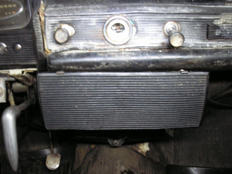

TO taruvaras
Mõned täpsustused veel, pidurivõim puudub ka minu autol aga kellad
on uuemad.
Nuppudega jääb asi natuke segaseks. Kui auto sain puudusid kellade all
olevad nupud. Kas seal peavad olema siis sellised nagu eelneva posti
pildil ? Nagu manuses näha on tulede ja sigarisüütaja nupp vanemat tüüpi.

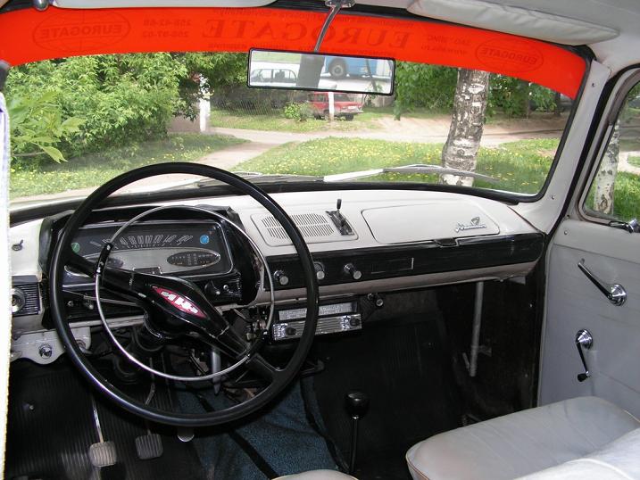

Just need triibulised keeratavad nupud klaasipuhastile ja soojendusele kuuluvad kokku vanematüübiliste nuppudega nagu ka Sinu auto neid omab.
Siin on pilt 1969.a. Iþ 412-st.

Mul ka siin doonorina näppida samasuguse ebamäärase värviga halli, beeþi ja helerohelise vahemailt, nagu Sinu kunagine! Sel juba pidurivõim, õhupuhasti ka vanem- õliga. Ka generaator on vanem, natu teise kujuga, ning millele andmeetikett küljele needitud! Ilukilbid ratastel ka vanemad topeltrandiga, porilapid samad nagu "ladybird"-i piltidel. Roolikeskosa sinise embleemiga. Armsatuuriplastid täielikult hävinenud ja tükkidena lausa põrandale kukkunud. Turvarihmad puuduvad, ukseposti katteplekid ilma aukude ja kummipunnideta. Esisuunatule tagant tuli nähtavale daatum X- 71.

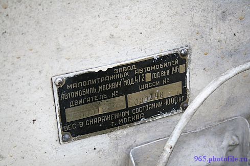

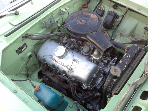

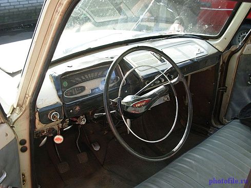

Mõni pilt ühest venes säilinud haruldusest. Tegu on väga varajase MZMA 412-ga arvatavalt aastast 1967, mil neid tootma hakati.
Tehasesilt raaminumbriga 000248!!!
Autol on ees veel diivantüüpi pikk iste, seoses sellega asetseb roolilt lülitusega käigukast, nagu mudelil 408.     Sellist 412 puhul tehasevariandis ei ole kunagi kohanud. Selline lülitusviis eeldab käigukastil kasutatavat tagurpidikäigulülitiga varustatud tagumist kaant, nagu M 408-l. Muuseas ehkki need kaaned on 408-l ja 412-l käigukastidel sarnased ja kinnituvad nelja poldiga, ei ole nad omavahel vahetatavad. Kuigi kolm ava kaantel kattuvad on 412 käigukasti kaanel neljas ava nihkes 408 omast umbes 5 mm võrra.
Autol on säilunud selline veepump, mis omab automaatsidestusmuhviga ventilaatorit.
Pildil on näha söeharja hoidik, mille peale tuleb juhe. Voolu saab läbi temperatuuriandurile sarnaselt töötava lüliti, mille asukohta ma mossel ei tea, ilmselt kas radiaatoril või mootoriplokil. Veel on pildil hästi näha vanematüübiline generaator mille korpuse nurgad on ümaramad, kui hilisematel ja andmesilt asub küljel.

Siin näidatud roolikäiguvahetusega ja automaatse ventilaatoriga M-412 puhul julgen arvata ,et Eesti pinnal selline puudub. Ehk võib-olla kunagi 1-2 eksemplari võis olla. Mulle teadaoleval 1968 (!) väljalaskeaastaga autol 412, mis ise ka aastaarvu poolest harukordne, juba käigukang tehasest saati põrandal, istmed eraldi.
Sellest Moskvitsist 412 pildikogu siin http://photofile.ru/users/965/2834856/

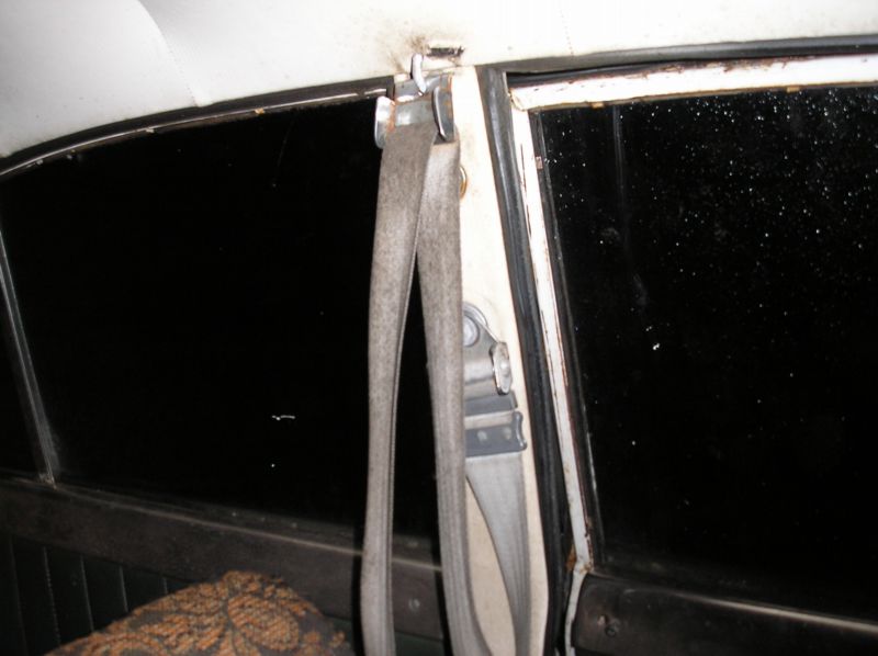

Tere

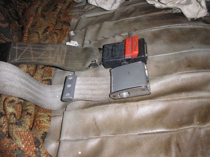

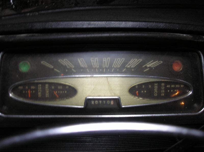

Kuna siin juba erinevusteks väljatoomiseks on kujunenud siis küsiksin kas järgnevad jupid on tehasest või kodugaraashist, uuemast või vanemast ajast või hoopis kolmanda autoküljest.
* Armatuuril olev kate kui usteservad on läikivast materjalist.
* Turvavööde variandid
* Armatuuris on vasakul roheline tulede märgutuli ning paremal punane suunatule oma
