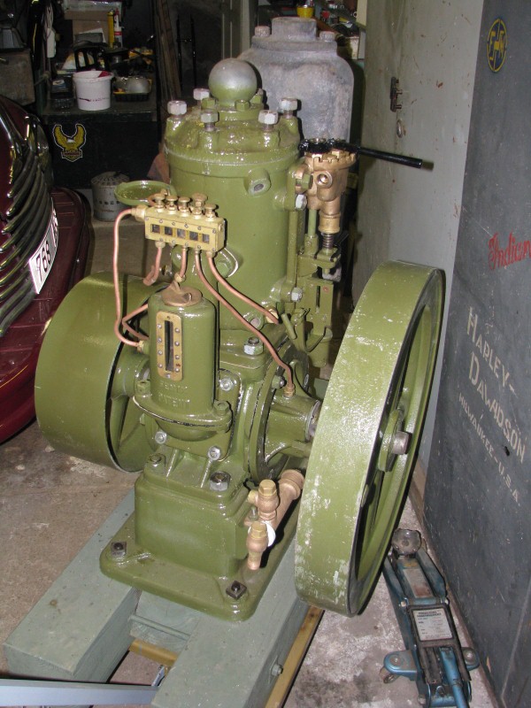

Lisan siia informatsiooniks, et sain Witte tööle. Mootori pea, süütemängu ja süüteküünla renoveerisin ära ja käima ta läkski. Kahjuks pilte pole sellest milline see mootor enne välja nägi. Kuna ta oli väljas seisnud, siis kolb oli silindrisse kinni roostetanud, klapib kinni roostetanud ja segu mikser (karburaator) samuti.

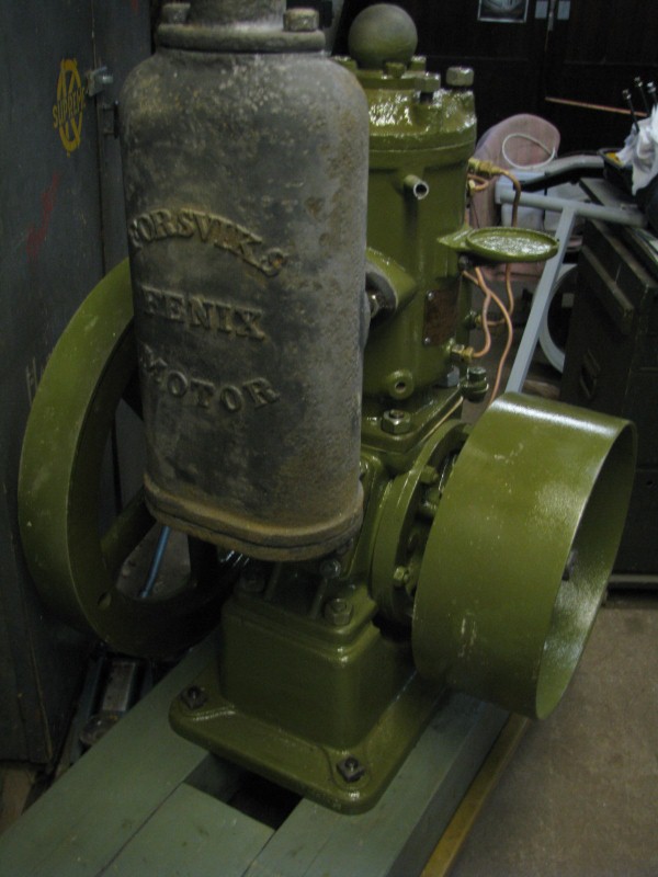

Teemasse ka siis. Mootorit sai veidi harutatud, tuvastatud, et üks klapp käib raskelt, ujuk on kinni paakunud ja magneeto ka niiskuskahjustustega. Ei ole veel leidnud kohta kust tuvastada väljalaske aastat. Samas kahtlustan, et tegu vanema mootoriga: karburaator on malmist ja plokikaanel on topka kruvid.
