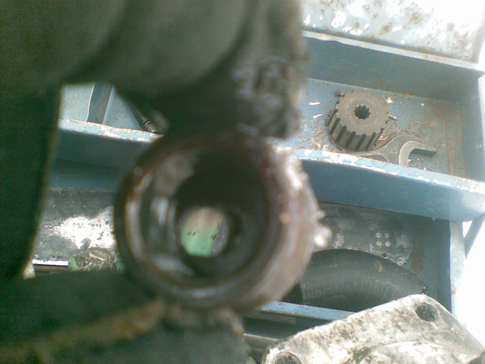

Arvatavasti õiged pildid klapist.
Fotod     nüüd olemas.
Veel pilte.
Kas teisel ja kolmandal fotol kus on see kaan seal sees on klapp?

(25-01-2013, 15:15 PM)Tsistern Kirjutas:  Kas teisel ja kolmandal fotol kus on see kaan seal sees on klapp?
Jah. Kui süsteem on kuiv, siis pead kangutama. Ülemise kolvi avas peaks olema M8 keere sees, et sinna keerata sobiv väljatirimise priboor. Tegeliku klapi õngitsed sobiva pulgaga välja.

(25-01-2013, 15:42 PM)Tsistern Kirjutas:  Mis ma nende klappidega ette võtan? Võtan välja puhastan ära ja kokku tagasi?
Välista klapi sulgumast takistavad asjaolud (prügi, jää, täke pesa istepinnal, kulumiskrae klapi koonusel). Vedru ei ole hädavajalik, kuid seegi võiks terve olla.
Klapi sulgeb tegelikult õlirõhk, kui siiber sulgeb tagasivoolu. Vedru lihtsalt kindlustab, et klapp oleks pesas, kui surve tõusma hakkab.

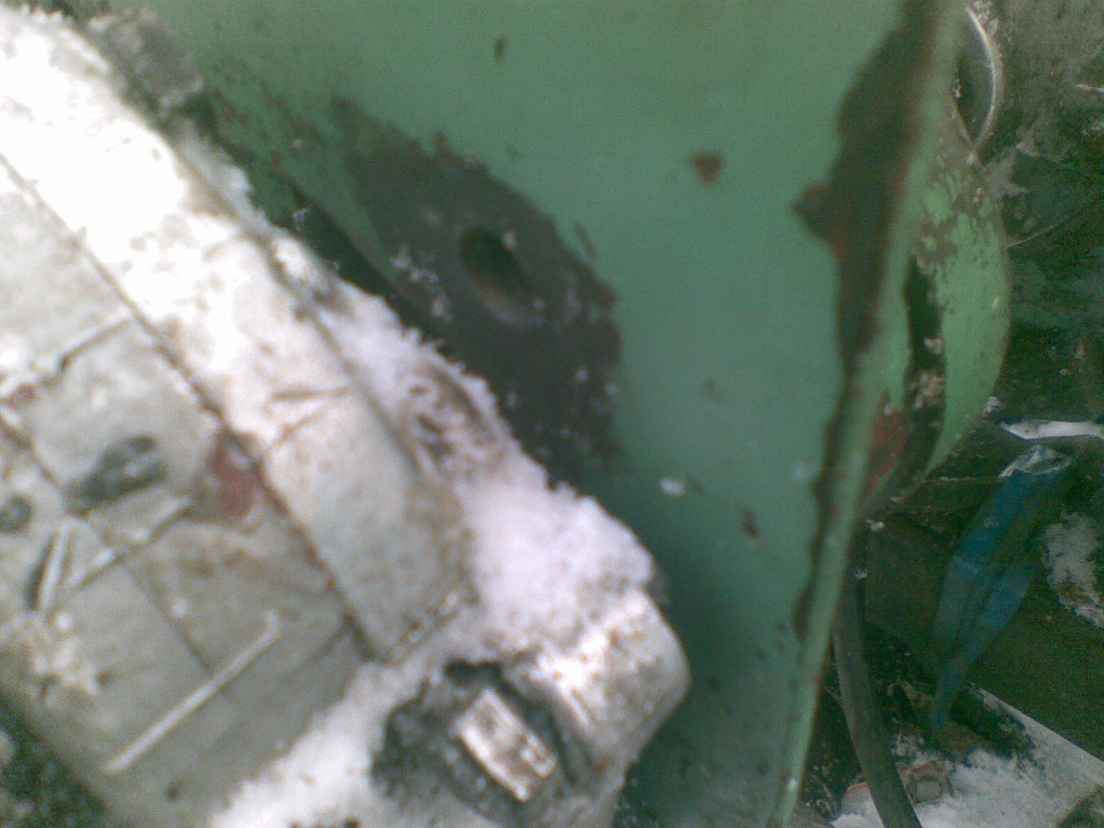

Pumba ja mootori vaheline kinnitus.
Hakkasin pumpa kinnitama.
Siin on jägaja klapi osad.

Jägaja klapi vedru oli punase värvi sodiga koos:Sad

(27-01-2013, 00:51 AM)Tsistern Kirjutas:  Pumba ja mootori vaheline kinnitus.
Kas see kinnitus on jäik? Või annab natuke mängima?
Igasugune sodi, kaasa arvatud lumi, on hüdrosüsteemi surm. Suruõhk aitab... seda sodi jagajast silma ümber paigutada.Rolleyes
Palun, tee endale selgeks oma fototehnika omadused - Su pildid on fookusest väljas. Tänapäeva tehnikal on pikseleid piisavalt, et pildistada optimaalselt kauguselt ja üleliigne hiljem programmiga ümbert eemaldada. Praegustest piltidest ei saa sittagi sotti.Sad
Üsna jäik aga treial tegi hea töö ja nüüd ei viska.
