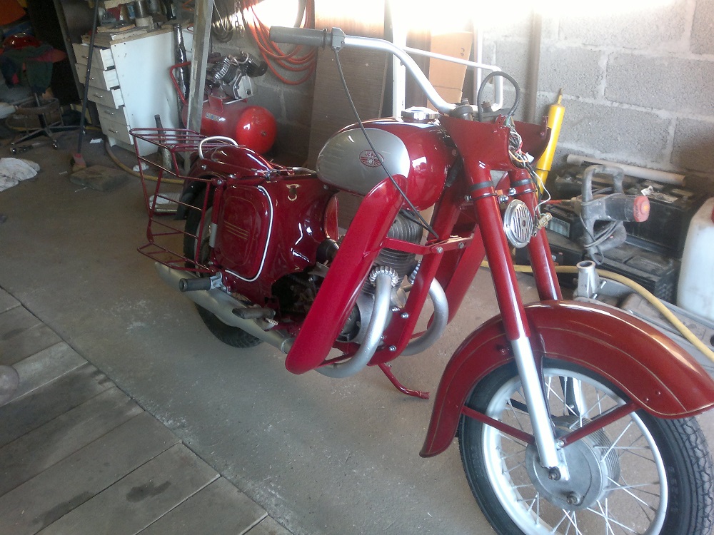

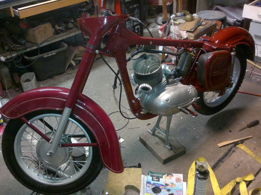

Ratas sõidab aga mootoris vibra sees. Vänt käis tasakaalustuses ja mees ütled et kõik ok, aga mulle see ei istu väga. Muidugi ma pole ühegi teise 250 jawaga sõitnud ega ka mitte kohapeal kuulnud töötamas et akki ta peabki värisema. Et siit küsimus kas kellegil on tallinnas 250 jawat mis töötab, sõita ei taha lihtsalt kuulata ja katsuda mootorit. See nädalavahetus
(01,06-02,06) sobiks ka tartus
Vastata võib siia kui ka helistada 56625717
