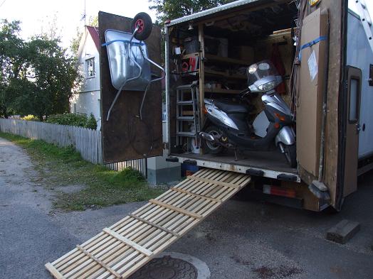

Kohaliku transpordi pealeajamiseks sai tehtud kaldtee. Kaldtee transpordiasendis on raami vahel, eesotsas.

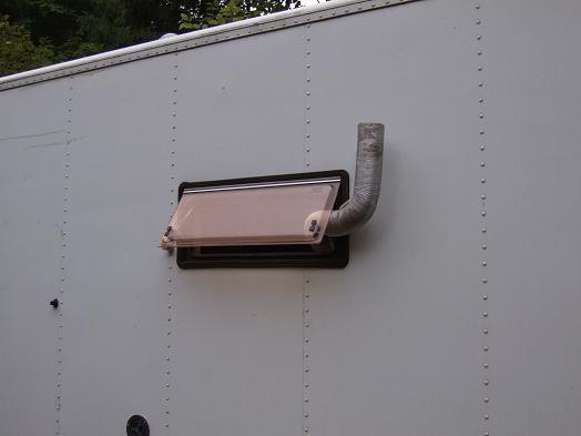

Palavate ilmade ajaks tegin külmkapi sooja ärajuhtimiseks lihtsa seadme. Külmkapi kohal oleva söögilaua sisse freesisin augu, kuhu sai pista vent toru. Pole küll kõige ilusam, aga väga tõhus.
