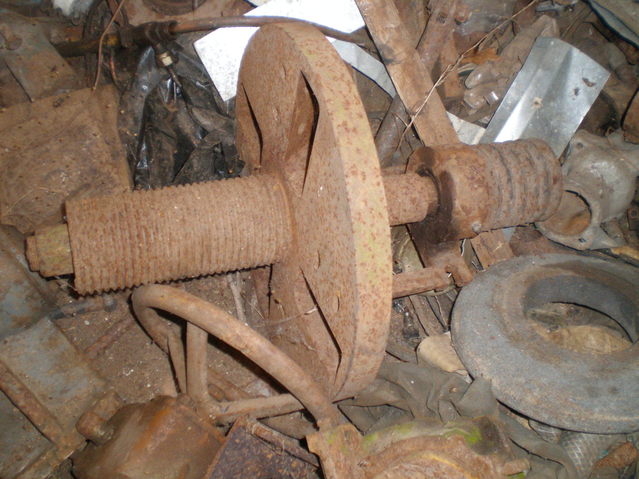

Selline sai kunagi tehtud, kui viinamarjatokkide tootmise maania oli.
Tööd ei ole kunagi teinud.
Ketas paras paks, läbimõõt ca 40 cm
Kas oleks huvi?  Hakkuri kettaks sobib väga hästi.
P.S Ketas on eraldi tükk, see silindriline osa on vasakkeermega etteveo-keerutaja ja pikk võll mutriga on kõigest läbi.
