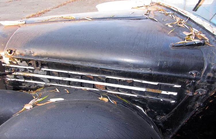

Tagaluuk on päris omapärane. Vähemalt armatuur on veel originaal plekiosaga, eesti tingimustes kiputi neid välja raiuma ja asendama mingi käepärasemaga,mida parasjagu oli võtta.

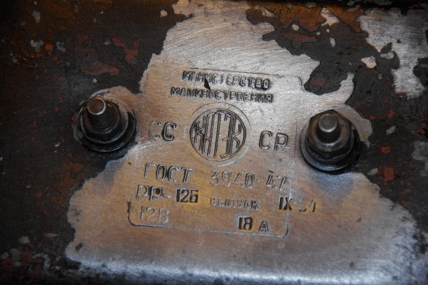

Kunagi sai Venemaal ühte Gaz 11 inspekteeritud. Omanik oli väga suureline ja hõiskas,et 100 % originaal. Kuigi autol olid õli pidurid ja 12 V elektrisüsteem. Hiljem lugesin, et esimene auto N-liidus, mis sai hüdraulilised pidurid oli Pobeda, nii et seltsimees bluffis. Aga elektrisüsteemi kohta pole kuskilt midagi leidnud. Ega kaasfoorumlane Formika ei oska sellele valgust heita. Igatahes esimesed Pobedad tulid ka välja 1946-l aastal ja need olid kindlalt 12V elektrisüsteemiga, või ma eksin? Igatahes edu uutel väljakutsetel.

Peast ei tea markeeringu järgi, aga sellised olid kõikidel pealesõja autodel autodel - Pobi, ZIM, GAZ51 jne...

1961. aasta amatöörautojuhi käsiraamat ütleb, et Pobedal kasutati relee-regulaatorit РР12А. Piltidel on aga РР12Б. Äkki seega GAZ-51 või ZIS-150? Pean natuke oma elamise kultuurikihtides kaevama, äkki leian teise liigi autojuhi õpiku kusagilt üles.
