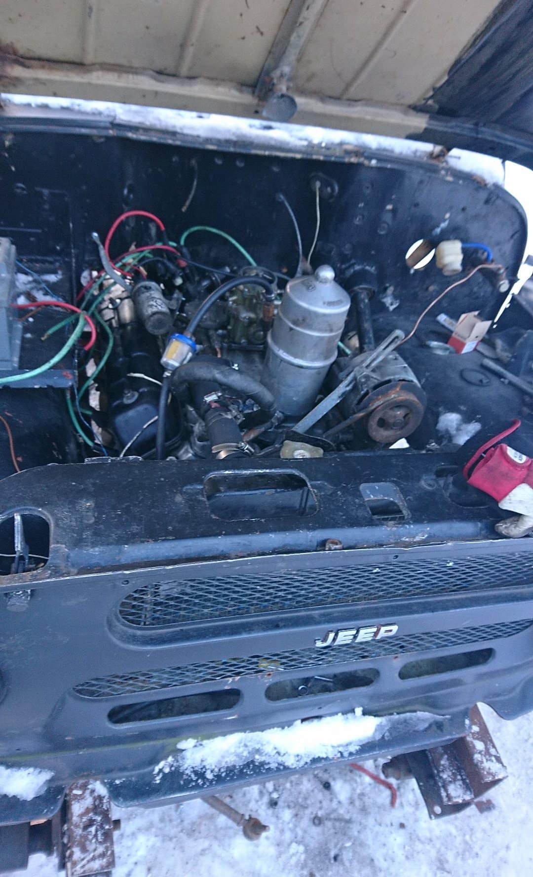

Sai natuke autot ehitatud, käima ja sõitma pole pole veel pannud. Jägaja tift oli puru, see sai lapitud, jägaja sai valitud kõige kobedam mis varudest leitud sai, karburaator sai remontitud. mootoril, tihendid vahetatud. radiaator tahaks ühest kohast veel jootmist saada. tööd veel jägub. eks niipalju saab nokitsetud kui aega on.

Mootori käivitus sai tehtud, töötab!! Cool  ainuke probleem, et tühikäigul uputab üle, ja silindrid, hakkavad tagant kaduma, ilmselt nõelklapp ei pea. Varsti vist saab metsa ka minna Big Grin
