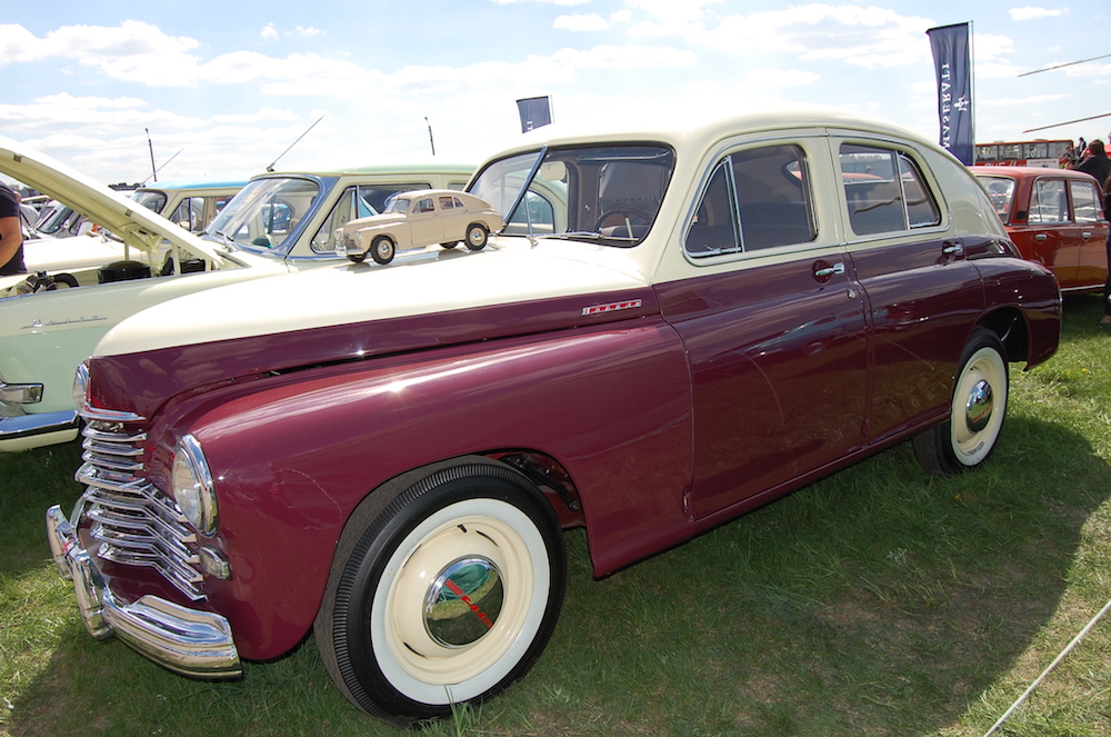

Ega see ometi metallik punane pole,pilt petlik.

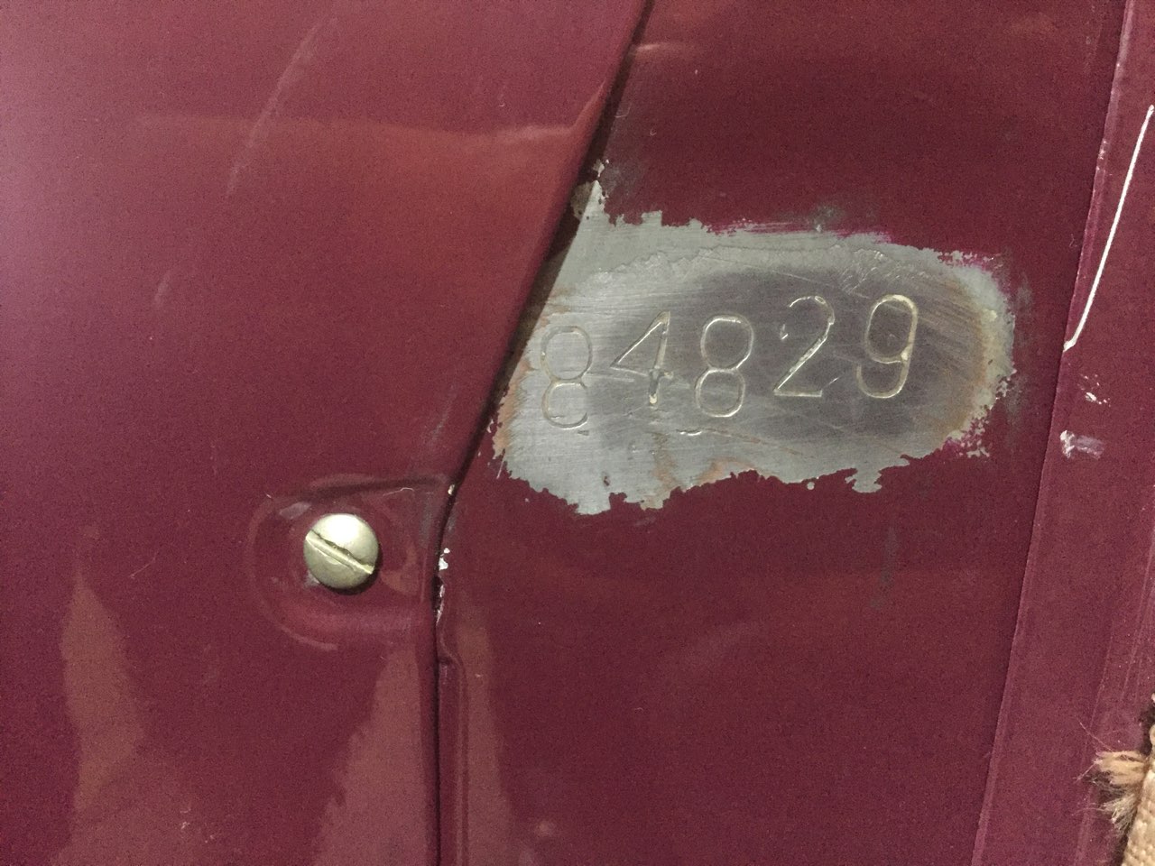

Ehitatud on seda kerenumbri kohta usinalt, tehasetöö ilmselt ei ole. Juba see, et 8-d on tagurpidi ja esimesel külg maha lihvitud, muudab autentsuse väga küsitavaks.

Ma väga loodan, et Sinu impordiäri täitsa persessesse ei keeranud oma analüüsiga kerenumbrist. Kui vaja, kustutan ära.

Tõsiselt vaeva nähtud kuid ikka need vantlikud möödapanekud käivad looga kaasa. Milleks veel igale poole neid rehvi valgeid servi topitakse .Krasiva prosto.

Lisaks võltsitud kerenumbrile on sel autol vasak esitiib teist värvi. Info foto baasil aga siiski liiga silmatorkav.

Mul kunagi oli jebla kerenumbriga. Autol oli kerenumber 2 kohas, üks oli tehase number ja üks ilmselgelt iselöödud number (number oli mõlemas kohas sama). Ja müüja näitab just seda iselöödud numbrit. Auto sai toodud kas Holland või Belgia enam ei mäleta. Sai seal Arkis siis uuritud, et miks nii ?
Selgitus oli umbes selline, et neil seal tüübikoodis kirjas, et nummer sellel mudelil asub justament selle koha peal. Tulemüüri vasakus servas. A auto oli tagamootoriga. Et kus siis meil see tulemüür on ja kus siis see pagass on ? "Vale" number oli ees pagassis ja õige taga.
Isetehtud number tekkis siis nii, et ülevaatuselt läbi ei lastud ja kästi teha uus nummer sinna kus tark arvuti ütleb selle olevat. Number olevat tehtud koha peal, hambapuuriga samas ÜV punktis. Vot tak.
See selgitus läks laias laastus nende Arki jutuga kokku ja meie Arki see ka ei häirinud. Mõlemat numbrit sai näpuga näidatud.

Kere number tulemüürilt uksepostile peaks olema liikunud 1953 aastal.

Mõningad kaasfoorumlased avaldasid privas soovi näha, mis arhiivist kirjutati. Noh kes kirillitsat valdab saab aru.
Мати добрый день. вот что мне написали с автомобильного архива
Вопрос с номерами кузова всегда сложный. Номер 84829 действительно может относится как к 1953, так и 1956 году. На маркировку кузова я стандартов не видел, только на шасси и двигатель. В чертежах это тоже не указывалось, поэтому откуда взяли информацию о переходе номера на стойку в 1955 году я не знаю.
