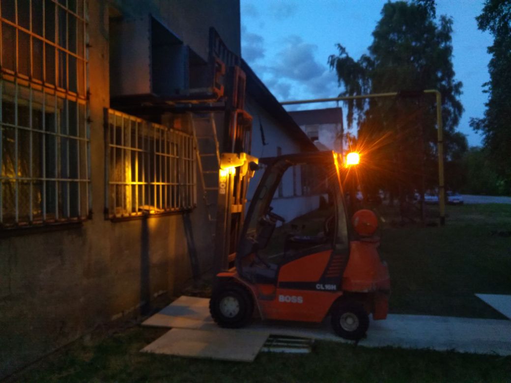

(21-06-2018, 22:32 PM)diesel Kirjutas:  tuleb auto ja tõstab aluse kuuri ette maha.
tassin kümme minutit kotte kuuri.
Teerada rocla-kõlbulikuks ei anna teha? Saaks alused lahti pakkimata kuuri lükata. Mul selline kavatsus igatahes on. Kümne minutiga ma talvekütet küll sisse ei tassi, ei ole nii kõva mees.  Toungue
kraavikaldal langetan,tõstukiga tüved peale ja kodu maha kuivama .kuiv kraam tõstukiga kärule ja käruga hoidla ette ja käsitsi otsapidi hakkurisse ja hakkur sülitab hoidlasse.hoidlast talvel ämbriga kotti ja tuppa,koti kaall ca 7-10 kg,koti valan punkrisse,ca korra nädalas kotte täita ja tuppa tuua..praegu ja esialgu vähemalt on ja jääb nii.
(22-06-2018, 08:00 AM)Basilio Kirjutas:
Ühekordse investeeringuna paar vineeri ja olemas teerada. Mul kodus sama jama. Pellet garaasis,aga keldri ukseni natuke ikka minna ja talvel kuidagi ei roclata seal. Nüüd juba peaaegu andsin teeks kasutatud vineerid ära kui järsku lamp süttis. Mul jääb üks tahvel üle ka hr.diesel kui soovi on. 1200*2400*21

kuurid on mul alt õhku läbi laskvad.
ühte näeb siit
[img]//static3.nagi.ee/i/p/679/47/16986827ef9a53_t.jpg[/img]
aga see hetkel kuhjaga puid täis. teine on sama konstruiga ja nähtav vanas rohelise sae maskeraadivideos juutuubis:
https://youtu.be/zZ29xfnKMSk
sisse siis roclaga ei sõida kuidagi. või noh, riigimetallile saan muidugi kahvli ka ette panna ja alused tõesti ühekorraga sisse tõsta.
aga kui virn ukse ees, siis kottide sisse viskamine on nagunii minutite teema. just mõtlen, et kas kahe tonniga venitan kevadeni.

roklale saad ju ka kaldtee teha ja kuuri vints mis rokla ülesmäge sisse sikutab.kunagi sai tagaluuktõstukilt kiilasjääl kivialused 1200 massiga maha võetud ja õigesse kohta sikutatud.luugi pealt jooksis ise maha ja mööda konarlikku jääd tuli vintsitrossiotsas kenasti.
kahtlemata saaks kaldtee teha.
puusalt pakun, et paari tunniga ehk leiutaksin piisavalt tummise kaldtee ja vintsisiteemi.
täitsa jumekas mõte.
aga siiski mitu suurusjärku kehvem idee kui oluliselt kiiremini käsitsi viskamine või siis riigimetalli
"kun-iga" veelgi kiiremini ja lihtsamalt selle liigutuse tegemine.
