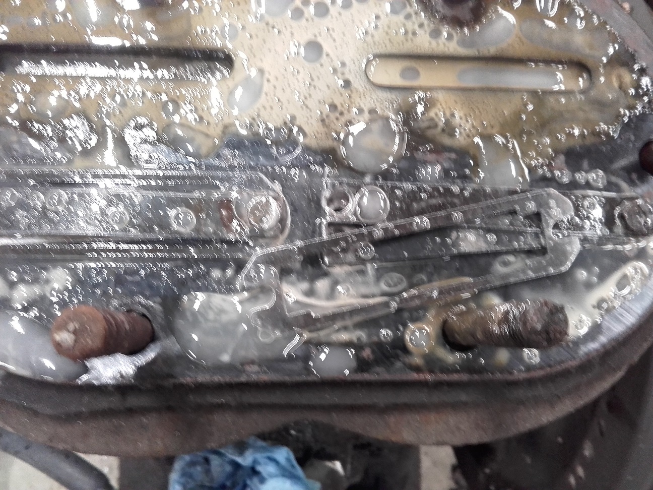

Tekkis siis selline huvi soetada Leedukate kompressor CO7. Põhjuseks see, et hinna ja õhutootlikuse suhe on minuarvates hea kui mitte öelda parim Big Grin .Ning läänekad ei suutnud liivapritsi isu rahuldada. Saigi ühe Pärnumaa papiga kaubad tehtud ja kompressor koju tassitud. Koduteel juba kujutasin ette, kuidas suured õhupaagid hetkega täis lüüakse jne Big Grin .Kuna kompressor algselt töötas ja mingisugust õhkugi tootis siis ei osanud halba aimata. Reaalsus oli aga selline et  üle 3 bar see kompressor lüüa ei suutnud,lihtsalt ei suutnud ja kõik. Sai siis värsket ostu remontima asutud,selgus et kaks õhuklappi olid mingil ajal elust lahkunud ja klapi tükid olid endale uue pesa leidnud kolvi embuses..
  Klapide rikke põhjuseks oli ilmselt see, et keegi kunagi oli juba originaalid asendanud mingisuguse saelehe moodi metalliga,mis on selliseks tööks liiga rabe. Kiire konsulteerimine teadjamatega ja ohverdus metall joonlaua näol ning olidki "uued" klapid olemas. Sai ka paar tihendit lõigutud ning uued "katsed" võisid alata. Smile Seekord tekkis manomeetri näituks nagu naksti 9 bar i . Sai veel torustikust paar leket eemaldatud ja suurem puhumine võiski alata.
