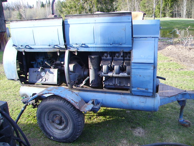

Näiteks. Mõni aeg tagasi sai liivapritsi toiteks kasutatud vene V6 kompressori plokiga isendit.
attachment=86953]
Tund aega järjest tööd ja kuskil 15 kraadise välistemperatuuriga selline näit. Silindri temperatuur.
attachment=86954]
Karteris oli 110 kraadi kanti.
Olles kasutanud ka samas aparaadis 10W-30 õli, siis autoõliga oli selle kulu ka tuntavalt suurem.
Kes aga rehve pumpab ja muid pisitöid teeb, siis seal tõesti pole vahet, mis näpu vahel libe aine karteris on.
