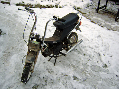

No sai siis "masinapark" vähest uuendust. Müüsin siis delta maha ja ostsin kohe järgmise masina asemele. Ainuke asi mis ma selle masina juures hea leidsin, oli see, et esimese käigu lükkab umbes kiirusel ~5km/h. Muid häid külgi selle masina juures ei leidnud. Muide mootor ka ei tööta . Raam või kiik on ka vist kõver, seda uurib pärast poole. Omaniku sõnul on masinal säde olemas, aga käima ei lähe. Täna hakkan siis seda asja lähemalt uurima ja lammutama. Mootori võtan igastahes laiali ja vaatan kõik üle. Raami tuleb ka keevitada mõne koha pealt. Raam saab ka uue värvi. Seekord värvin ikka kompressoriga, sest eelmise masina pealt selgus et pintsliga värvimine ei ole just kõige parem. Plastikud on ka kohati katki(palju). Sellega tekib küsimus, et kas kuskil viljandi lähedal on võimalik osta epovaiku ja klaasriiet. Aravn et neid plastikud ei ole väga kuskilt saada ka. Masina ostsin muide 900 EEK-ga. Pilte hetkel eriti ei ole, ainult üks pilt veits halva nurga alt. Homme saab ka pilte juurde võibolla.
